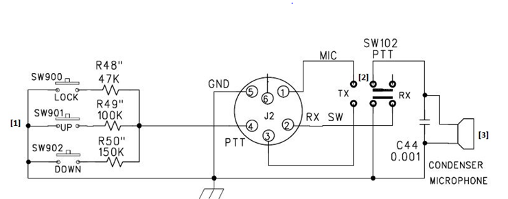

    Posiadam radiotelefon Intek M-550 i potrzebował bym do projektu zamienić mikrofon dynamiczny na zwykły wtyk JACK 3.5mm czy jest to możliwe?
    W załączniku jest schemat całej gruszki Zamiana mikrofonu dynamicznego w radiotelefonie CB na męski wtyk JACK 3.5mmshcemat gr..zki.PNG Download (61.44 kB)
    Gniazdo ssssss..PNG Download (15.37 kB)
    1 mikrofon
    2 odbieranie
    3 nadawanie
    4 przyciski up/ block /down
    5 masa
    6 -
    Jack'a teoretycznie bym wpiął pod 3+ i GND 5

    A potrzebowal bym opisac to na jakiej zasadzie dziala. Jakis schemat charakterystyka czy cokolwiek :/ pomoze ktos?

    Ty chcesz wymienić tylko wkładkę w mikrofonie, czy cały mikrofon?
  • #5 20393983
    Bekenobi
    Wywalić mikrofon i w to miejsce dać wtyk JACK
    Już zrobione i działa bez problemu , mikrofon miał 2 przewody więc jeden poszedł na masę drugi na obydwa kanały wtyku JACK
    Chciałbym bezpośrednio zrozumieć i opisać w projekcie czemu to działa :P na jakiej zasadzie mogę wyjąć mikrofon i dać wtyk JACK bez najmniejszego problemu.
