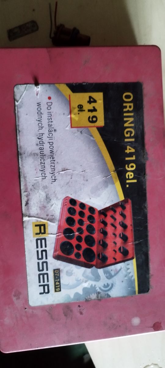

    Witam, czy ktoś wie jakie zastosować oringi do tego zaworu ? Oryginalnych już nie mam, wstawiłem takie z allegro około 2,5mm grubości i z powodu temperatury, lub paliwa się rozkładają, ciężko było je zamontować, jakby były za grube. Może ktoś ma info jakie.tu powinny dokładnie być ? Zawór 0967100130

    Jeśli nie dostaniesz gotowej odpowiedzi, to z czasów gdy projektowałem rowki pod oringi pamiętam że przyjmuje się zgniecenie ich w granicach 15%-30% Przy czym musisz mierzyć w miarę dokładnie, myślę że do 0,1mm wystarczy. Są też oringi metryczne i calowe (a także o ogólnie dziwnych rozmiarach) i czasem trzeba szukać w tych drugich.
    Tak na oko, oring w kwadratowym rowku powinien mieć lekki luz wzdłużny i ledwo co wystawać w praktyce po średnicy. Oczywiście ważna jest też druga średnica do której ma się uszczelnić.
    Są różne materiały do różnych mediów, najpopularniejszy jest MBR, ale musisz spojrzeć w tablice do czego się nadaje. No i niektóre puchną od odrdzewiaczy typu WD40, najlepiej dla ułatwienia montażu użyć smar silikonowy.
    Daj znać z czego(z jakiego materiału) je kupiłeś, zmierz jaką masz tam temperaturę i napisz co tam dokładnie płynie (olej / benzyna?)

    No to jest pompa diesla, myślę że temperatura nie osiągnie powyżej 100 ale mogę się mylić. No to chyba te 0,5mm to za dużo, więc musiał bym poszukać 2mm myślałem o tych silikonowych do układów klimatyzacji, ale nie wiem właśnie czy to zda egzamin. Wrzucam zdjęcie oringow które zastosowałem i nie zdały egzaminu. Zastosowanie odpowiednich oringów do zaworu Denso 0967100130 - wymiary i materiały

    Na twoim zdjęciu to materiału nie ma, ale w wymienionych zastosowaniach nie ma też paliwa... W sklepach piszą że samochodowe i odporne na paliwa, ale materiału brak, a temperatury górne od 150 do 250 st. C więc pytanie czy można wierzyć takim sprzedawcom...
    Ogólnie to takie zestawy mają za małą "rozdzielczość", trzeba kupować na sztuki pod konkretną sytuacje.
    tu masz materiały:
    https://www.oringi.sklep.pl/oringi/oringi-materialy
    chociaż jak nie jest tam gorąco >100st to NBR powinien działać.

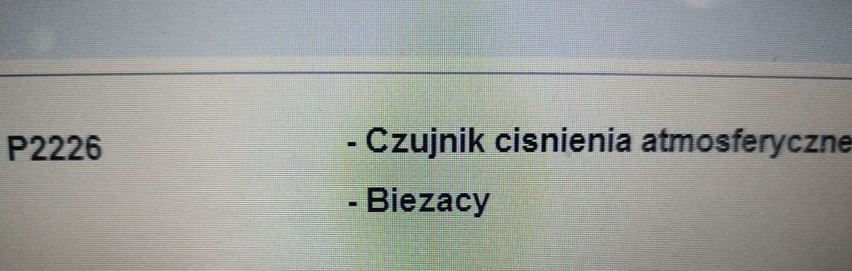

    Już działa, oringi pomogły, ale niestety wyskoczył mi ostatnio P2226 no i nie mogę znaleźć przyczyny tego błędu. Wyskakuje tylko podczas jazdy, samochód nie chce się wkręcić, tak jakby nie chce podnieść turbiny. Odłączałem czujniki aby znaleźć czy taki występuje, i nie znalazłem. Zastosowanie odpowiednich oringów do zaworu Denso 0967100130 - wymiary i materiały
    Natomiast co do tych oringow. Zaworki wyciągałem do przeczyszczenia, ale były czyste, i stare oringi już były za stare, niestety nie miałem idealnych i paliwo gdzieś tam źle wendriwalo. Teraz udało mi się dobrać coś bardziej ,,wymiarowego" no jak narazie jest spokój. W razie co kupiłem ich więcej, jak któryś walnie w trasie, to na szybko gdzieś na parkingu wymienię.

    Taki czujnik może być wszędzie, także w środku. Musiałbyś poszukać w jakiś dokumentacjach, chociaż nie powinien mieć dużego wpływu. O ile kojarzę dawało je się na potrzeby jazdy w górach (na znacznych wysokościach) gdzie jest rzadsze powietrze.
  • #17 20397726
    lukasz12345678910
    Poziom 30  
    Posty: 1320
    Pomógł: 173
    Ocena: 483
    To jest jakaś toyota? Weź sprawdź egr czy się nie przycina
