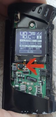

    mam problem z E-papierosem SMOK Alien, jeden z guzików odpowiadających za sterowanie mocą grzałki nie reaguje na wciskanie, nie mogę tez zresetować ilości PUFFS, które osiągnęły maxymalną ilość i trzeba je zresetować naciskając YES, dlatego tez nie mogę palić.
    Gdyby jakoś się dało wyłączyć tą ograniczoną ilość zaciągnięc to mógłbym pozostawić ta wartość, która jest i na niej palic, ale nie mam pojęcia jak to zrobić, może jakos pod komputer się da podłączyć i ustawić?
    Ktoś się spotkał z takim problemem może?
    Poza tym wszystko działa jak należy, baterie nowe, sporo grzałek, ogólnie dobry stan tylko przez ten jeden guzik praktycznie fajka nie może funkcjonować, a nowa do tanich nie należy 🙂
    Czy mogę jakos spróbować odratować sprzęt? Przeczyścić może jakos? Może przejechać jakos zmywaczem do paznokci, wstrzyknąć kropelkę pod przycisk na płytce? Bo może dostał się tam liquid i dlatego nie działa ? 😄Wymienić/wylutować ten przycisk i założyć nowy?
    Jakieś rady? Śmietnik?🙃

    To jest zwykły microswitch SMD. Jeśli nie działa to jest do wymiany. Awaryjnie wystarczy, że zewrzesz na chwilę np. pęsetą te dwa wyprowadzenia. Będzie to równoznaczne z jego wciśnięciem.
    Jak naprawić guzik sterowania mocą grzałki? E-papieros SMOK ALIEN.
    Co do wymiany to musiałbyś go zmierzyć, ale taki wydaje się, że będzie pasował: https://allegro.pl/oferta/mikroprzycisk-4-2x2-8x1-4mm-smd-kmr231glf-kplx2szt-7687079103
    Resetowanie puffs: https://www.wikihow.com/Reset-Smok-Mod

    Jesteś wielki, sposób ze zwarciem zadziałał, zmniejszyłem sobie moc od razu😄 Jeżeli chodzi o puffy to wystarczyło ustawić na NEVER, także nie powinno już być ograniczonej liczby puffów.
    Co do samego przycisku, to kusi, żeby zamówić ten z linku, który podałeś i spróbować stary wylutowac i wlutowac nowy.
    Mam gdzieś chyba jeszcze prlowską lutownicę, którą telewizor kiedyś reanimowalem i śmiga do dziś, to i może z fajka by mi się udało🥲 Chyba nie powinno nic pójść nie tak😄
    Dziękuje bardzo za pomoc, szkoda mi było wyrzucać praktycznie sprawny sprzęt🫡🫵👌🏼

    No nie wiem. Tam jest mało miejsca i montaż powierzchniowy. Jak nie masz doświadczenia, to ja bym nie ryzykował, bo możesz więcej zepsuć niż naprawić.

    Chyba masz racje, wlasciwie maszynka działa, najwyżej przy zmianie atomizera będę sobie pomagał pinseta dla zwiększenia mocy, da się z tym zyc😁
    Co mam rozumiec poprzez słowo „montaż powierzchniowy? W sensie lutuje się od góry w tych właśnie 4 kącikach??
