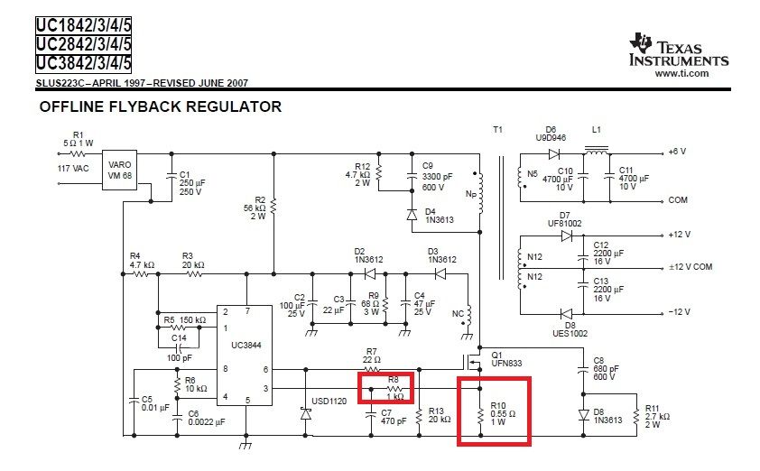

    Witam. Mam tę ładowarkę na stole, a trafiła do mnie po kimś innym i nie wiem jakie elementy były zamontowane oryginalnie. Tranzystor Q3 wstawiony IPA60R280C6, R17 20Ω/5W, R22,R23,R33 - 3x1Ω. Ja znalazłem uszkodzony R13 22Ω i U2 AP 3845CM (za niego myślę wstawić jakiś UC3845). Może ktoś wie co tam było wcześniej, ma zdjęcia płytki albo ma ładowarkę i mógłby mi pomóc.

    Jeśli chodzi o te dolutowane rezystory THT, to jeśli łączą one minus dużego kondensatora filtrującego i 3 nogę MOSFET-a (źródło), a także 3 nogę układu UC3845, to oryginalnie jest tam drabinka rezystorów SMD, i teraz jest tam 5 miejsc do obsadzenia, obok jest rezystor R4? nie widać dokładnie, czy jest on do nich równolegle, ale odczytaj jego wartość i sprawdź czy 5 takich samych da odpowiednią wartość RCS dla układu. Jeśli to rezystory 1Ω, to ich wypadkowa 0,2Ω mogłaby być. Mosfet o Id 8.7-13.8A i Vds 600V wystarczający, UC3845 wiadomo.

    Tak, rezystory łączą źródło tranzystora z minusem kondensatora. Sądząc po ilości i jakości cyny na polach lutowniczych, to zamontowane były tylko te 3, o których pisałem. R4 470kΩ to rezystor rozładowczy kondensatora 220µF/400V. Zastanawia mnie jeszcze ten R17. Jest on zamontowany w szeregu z kondensatorem 100pF/1kV pomiędzy dren a źródło tranzystora Q3. Czy jego wartość wygląda na prawidłową?

    Elementy C8, D8, R11 tworzą tłumik RCD chroniący Mosfet przed przepięciami podczas przełączania. Twój R17 to odpowiednik R11 na schemacie, tam jest 2,7kΩ w połączeniu z 680pF, więc z twoim 100pF masz 20Ω, wydaje się trochę mały, ale może taka jego wartość wychodzi z wyliczeń. Sprawdź czy na pewno dobrze go odczytałeś, porównaj paski i ich kolory do zmierzonej wartości. Zdjęcie jest niewyraźne i R17 jest nieobsadzony, porównaj R17 z tym co jest obok i zidentyfikuj przez analogię gdzie on występuje na schemacie, może pomoże to w ustaleniu prawidłowej wartości.

    Tak jak napisałem w pierwszym poście, R17 został wymontowany przez poprzednika i do mnie już nie dotarł ani on, ani pozostałe uszkodzone elementy. W jego miejsce wlutowany był na dolnej stronie płytki rezystor ceramiczny 20Ω/5W. Można uznać, że tak jak napisałeś, R17 odpowiada R11, 100pF/1kV odpowiada C8, dioda nie występuje.

    Przed próbnym uruchomieniem ładowarki znalazłem jeszcze rezystor R21, który zwiększył oporność. Oczywiście bezpiecznik F1 T2,5A/250V też był uszkodzony. Po włączeniu do sieci było słychać start przetwornicy i uszkodził się na zwarcie Q3. Okazało się, że układy UC3845 firmy ONSEMI i STMicroelektronics bez modyfikacji nie będą działać prawidłowo w tej ładowarce. Zasiliłem układ z zasilacza 12V i na oscyloskopie obserwowałem przebieg na nóżce 6 OUTPUT. Zwarcie nóżek 3 i 4 transoptora U3 nie powodowało zaniku impulsów sterujących tranzystor Q3. Wlutowałem spowrotem AP3845CM (uszkodzony miał stopień wyjściowy, VREF na nóżce 8 było prawidłowe 5V). Zmierzyłem napięcie na nóżce 1 COMP i wynosiło 1,08V przy zwartych nóżkach transoptora i 7,8V przy rozwartych. Po wlutowaniu UC3845 napięcia były odpowiednio 1,699V i 6,87V. Do rezystora R25 1k (łączy nóżkę 1 U2 i 4 U3) dolutowałem równolegle rezystor 1k5 co pozwoliło uzyskać napięcie w pobliżu 1,08V i impulsy sterujące już nikły po zwarciu nóżek transoptora. Jako Q3 wlutowałem ostatecznie WML12N80M3, R17 20Ω/3W. Ładowarka naładowała u mnie testowo 2 akumulatory i wróciła do właściciela.
