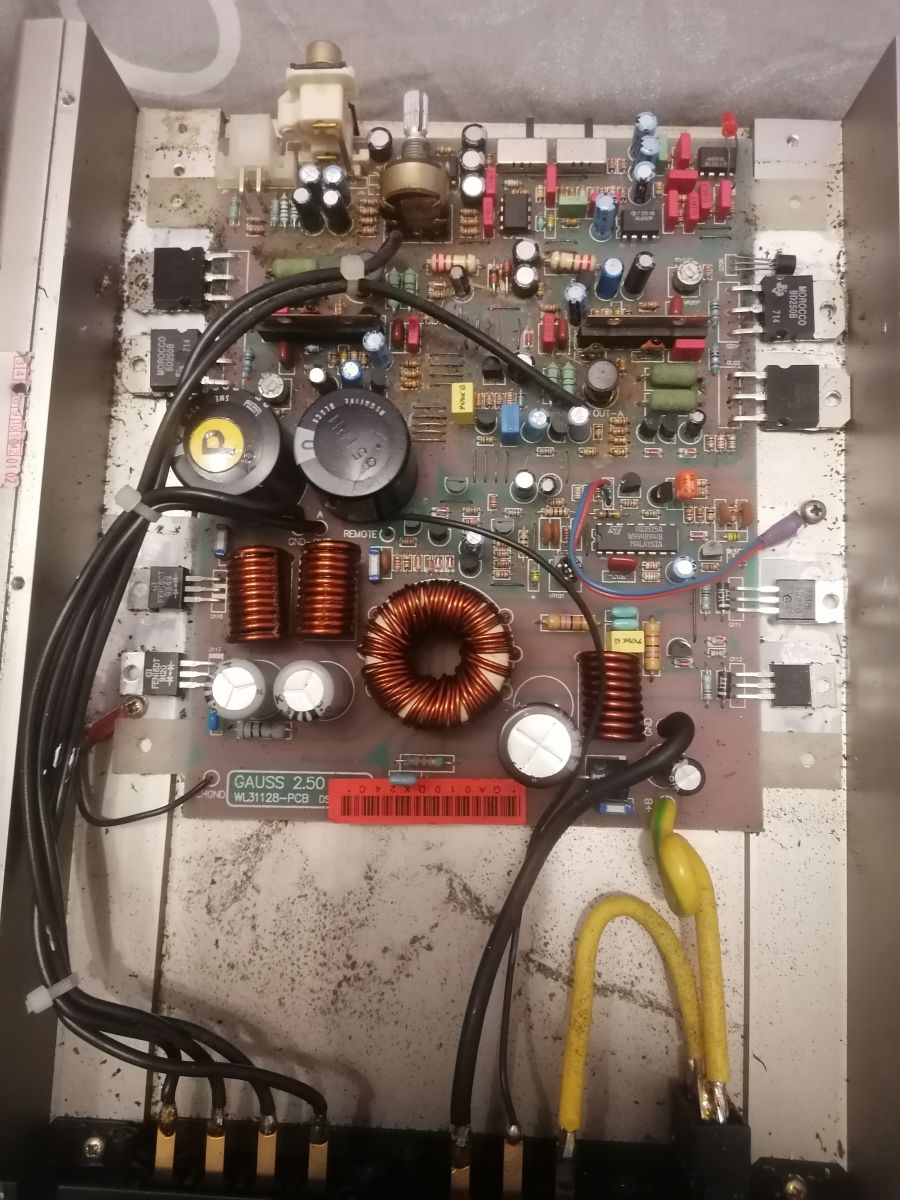

    Posiadam taki wzmacniacz, właśnie zauważyłem, że grzeje mi się układ PC1270H. Poza tym mam różne napięcia na tranzystorach po tej samej stronie gdzie układ się grzeje. Może ktoś mogłby mi podpowiedzieć gdzie szukać przyczyny? Czy od razu wymieniać układ PC1270H?

    Czy wzmacniacz normalnie pracuje? Posprawdzać tranzystory i rezystory niskoomowe.

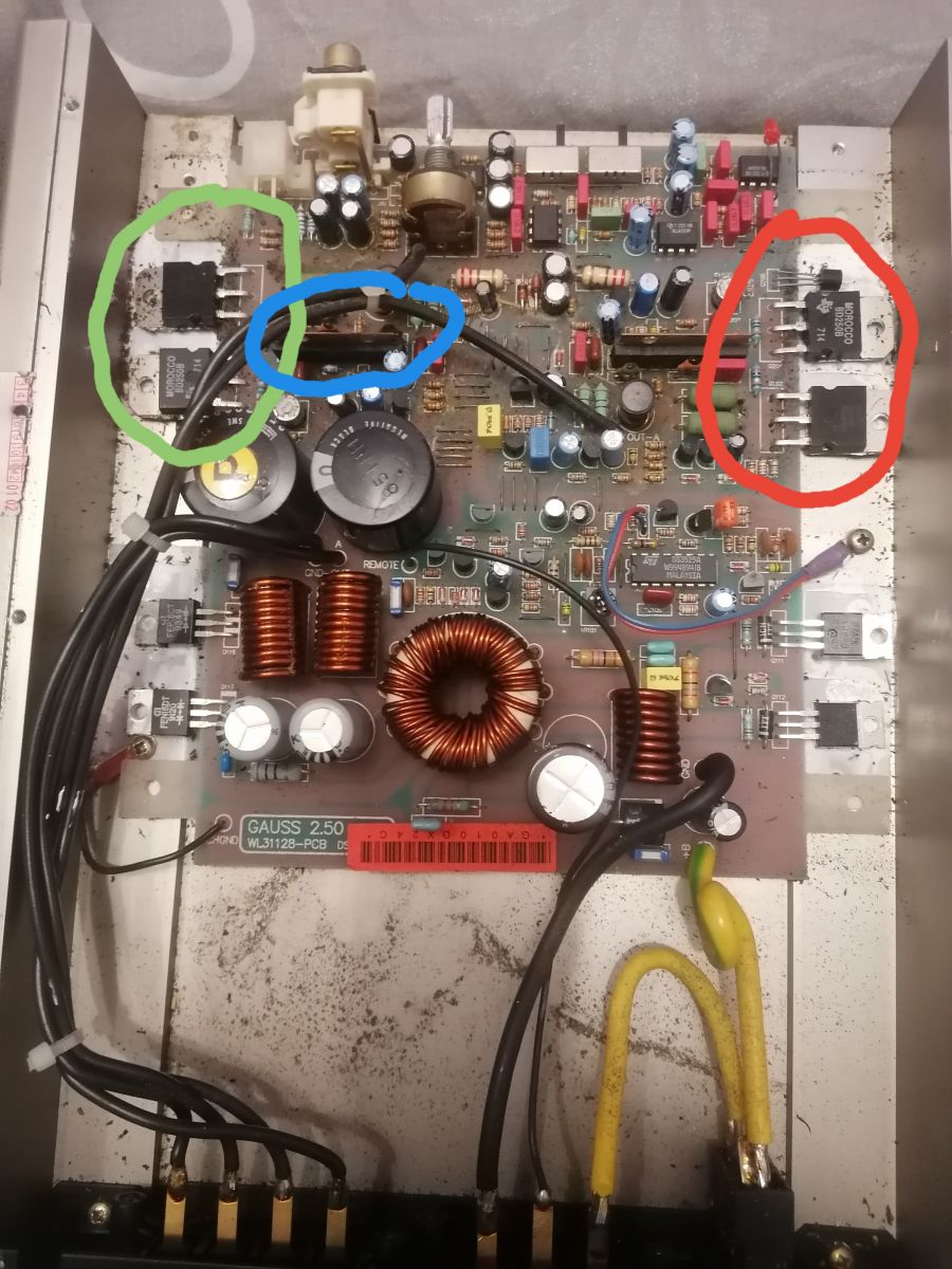

    Gauss GCA 5029 - Wzmacniacz samochodowy - grzeje się układ PC1270H... Wzmacniacz uruchamia się, tylko że sprawdzam, go na zasilaczu ATX. Po włączeniu od razu nagrzewa się ten układ pc1270h. Tam są dwa takie układy. Jeden wydaje się że pracuje normalnie a drugi nagrzewa się strasznie. I napięcia na tranzystorach prawie ich nie ma względem drugiej strony. Mógłbyś mi zaznaczyć na zdjęciu które to są niskoomowe? Powiem szczerze że raczkuje trochę i wolę mieć pewność. Na zielono na tranzystorach jest inne napięcie jak na tranzystorach zaznaczonych na czerwono. A nagrzewa się układ zaznaczony na niebiesko. Mało tego wymieniłem na nowe tranzystory zaznaczone na zielono i dalej to samo.

    Ten układ zaznaczony na niebiesko do wymiany, to jest driver tranzystorów. I jeszcze raz sprawdzić tranzystory, tylko trzeba je wylutować.
