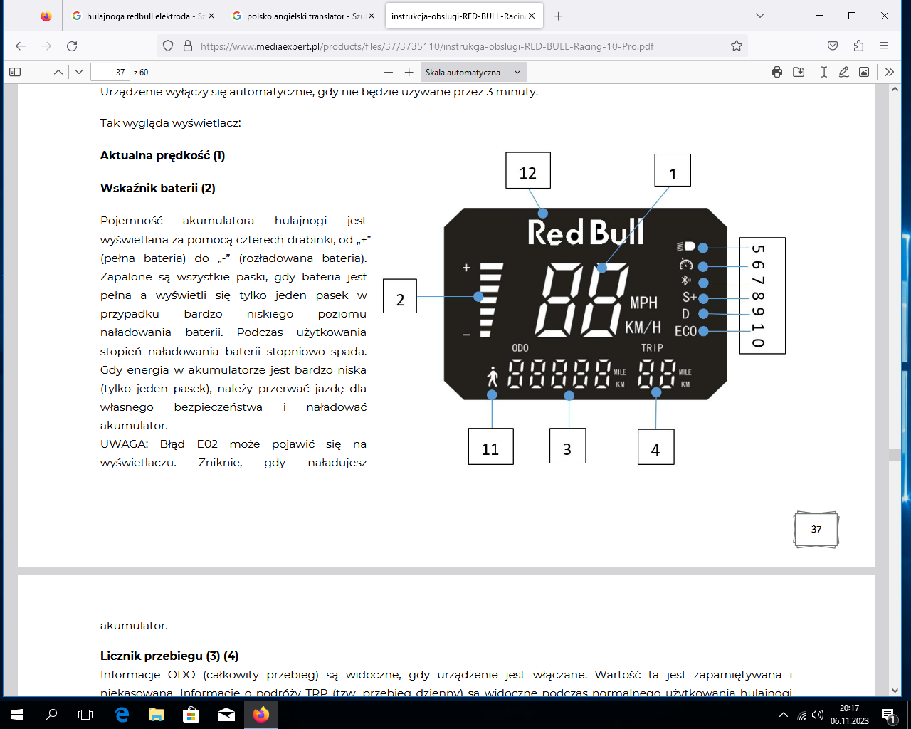

    Witam jeżeli ktoś sobie poradził z tym bym był bardzo wdzięczny za podzielenie się informacją pozdrawiam
    Ciekawostką nie mogę przełączyć się na tryb sport, jest tylko symbol pieszego ,ECO i D czyli zwykły nie pokazuje się symbol S+ w instrukcji jest obecny, ale nie mogę się przełączyć. Pozdro

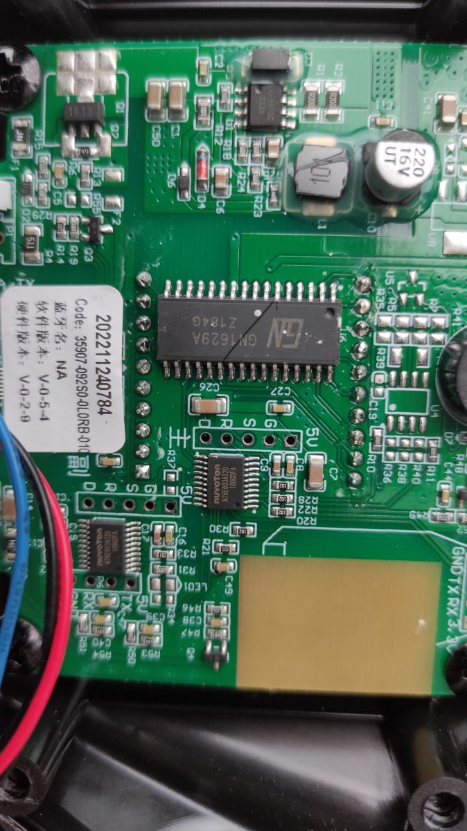

    jarroQ
    Jesteś w stanie dobrać się do kontrolera silnika i zrobić zdjęcia? Ktoś na elektrodzie już o to pytał ale temat zdechł. Najprawdopodobniej odblokowanie = wymiana kontrolera i kierownicy aby w niej umieścić klasyczny licznik xiaomi.

    Poziom 3  
    Niestety gwarancja na 5 lat myślałem o jakiejś kombinacji hamulec,gaz,guzik. Bo do kabli nie bd się dobierać, lub innych naruszeń gwarancji

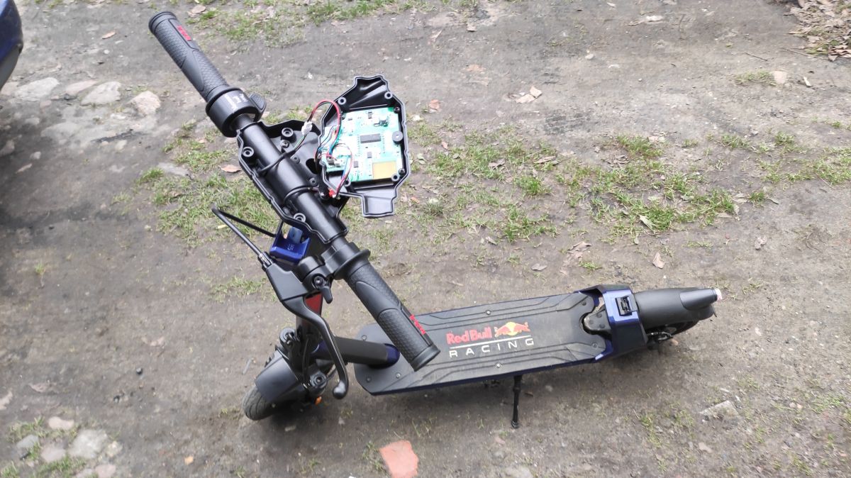

    Witam ponownie
    Ten model dał się naprawić po zastosowaniu tego zestawu:
    https://allegro.pl/oferta/plyta-glowna-kontroler-do-m365-pro-14796474610
    To działa satysfakcjonująco dobrze bo to Xiaomi 10'
    Tylko silnik trzeba obrócić o 180stopni bo do tyłu można pojechać :). Nawet ten mały sterownik mieści się w obudowie kierownicy.
    Przynajmniej u mnie tak było (30km/h)
    Hulajnoga ma mniejszy zasięg. Prawdopodobnie przez to że padający oryginalny moduł mocy podniszczył baterię lub przez większą moc tego co teraz jest.
    Dodam że ta hulajnoga przez producenta jest niedorobiona bo tam dostaje się woda która niszczy wszystkie konektory i to u mnie było przyczyną skończenia się modułu mocy (errory) parę mocniejszych kałuż i silnik wchodził w jakieś niesynchroniczne rzeczy.
