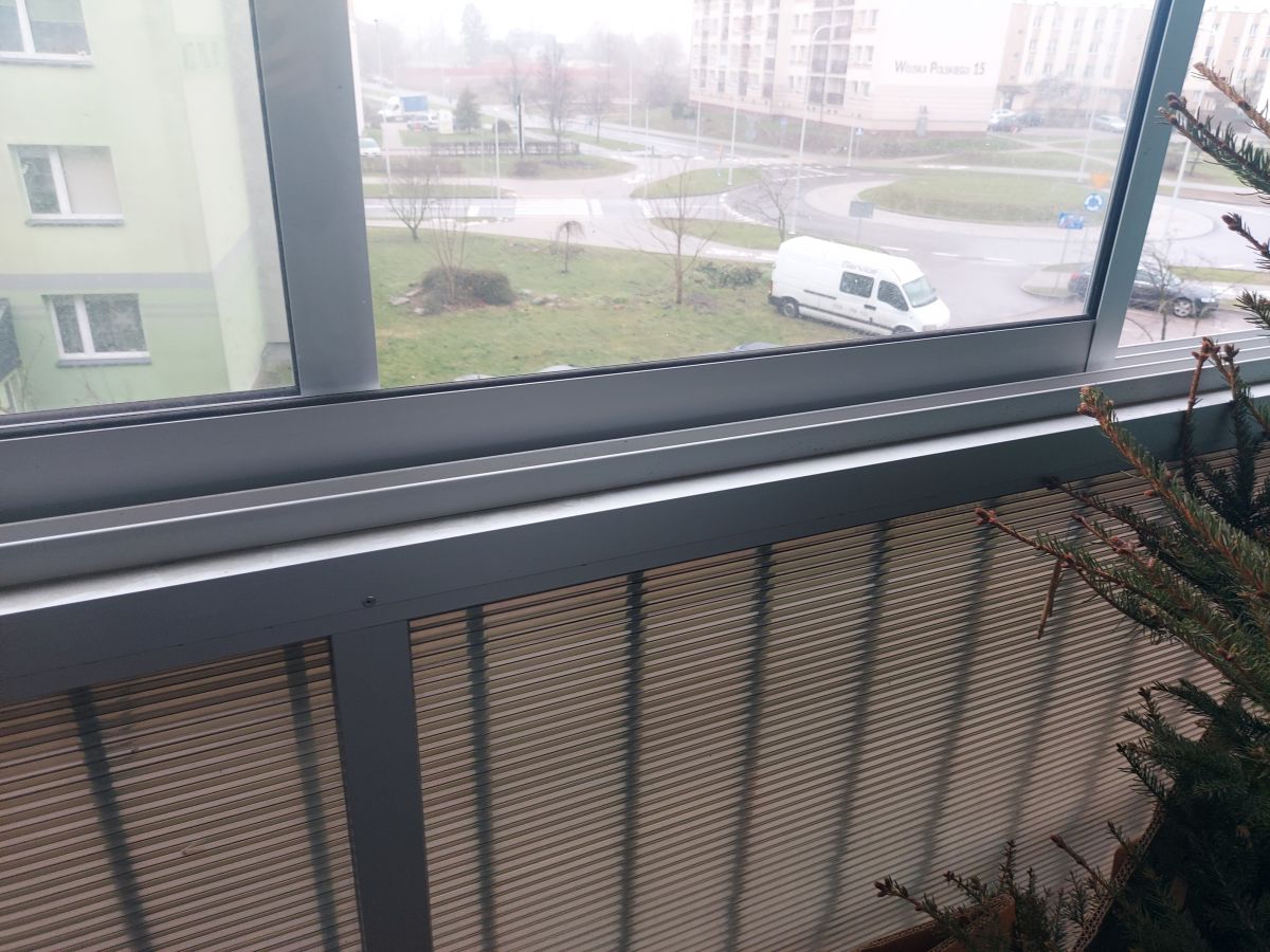

    Szukam sposobu na tymczasowy montaż anteny CB Sirio Thunder 27.
    Jak widać na fotografiach, barierka jest całkiem zabudowana, zostają tylko pionowe pręty od zewnątrz.
    Szukam, szukam i nie mogę znaleźć patentu na to. Może jakieś takie uchwyty ściskające zaczepiane o dwa pręty? Macie jakieś gotowe rozwiązania?
    Przy okazji: prześwit ma ok. 130 cm, a ta antena 96 cm, więc może macie jakiegoś lepszego kandydata na antenę CB bez przeciwwag do 130-140 cm?

    Witam! Z tego, co widzę w dokumentacji, antena jest przystosowana właśnie do montażu na balkonie. Co do samego montażu, chwyciłbym cybantami do jednego z prętów barierki.

    Poszukaj uchwytu anteny CB do relingu dachowego - możesz się tym wpiąć do barierki/poprzeczki balkonu. Antenę montuj w środku okna - promiennik jak najdalej od metalowych elementów. Wskazane nawet aby ją lekko pod skosem zamontować. Jeśli masz obok 2. punkt, gdzie mógłbyś podczepić linkę, pomyśl o antenie typu dipol (na Allegro sprzedają świetną cieniutką linkę z demobilu z niemieckiego wojska - oni z tego anteny, polowe robili).

    Właśnie w temacie pisałem, że się nie da. Gdybym miał dostęp do barierki, tobym nie pisał tematu. Na pierwszym zdjęciu widać, że barierka jest całkowicie zabudowana szyną od przesuwnych okien. Od wewnątrz, jak widać na drugim zdjęciu, jest pleksa całkowicie odcinająca dostęp do pionowych prętów.
    Jedyna możliwość montażu jest od zewnątrz na tych pionowych prętach. Szukałem jakegoś takiego patentu rozporowego lub ściskowego do zawieszenia między dwoma prętami i żeby do niego dopiero przykręcić uchwyt antenowy taki jak do anten satelitarnych.
    A i jeżeli chodzi o cybanty z kompletu od tej anteny, to czy one złapią taki cienki pojedynczy pręt pionowy? Bo jak tak, to to rozwiązałoby całkiem tę sprawę. Nie mam jeszcze tej anteny i cały czas rozważam opcje.

    Kolego, jeśli chodzi o montaż anteny do tych prętów, żebyś nie musiał za bardzo kombinować, najprościej kup sobie w sklepie metalowym 4 szt. śrubek 6 mm lub 8 mm w zależności od grubości pręta cybantowego, jaki masz w antenie, do tego płaskownik perforowany grubości 4 mm minimum, podkładki, nakrętki i płaskownik ze śrubkami dajesz pod spód pręta, a nakrętki z drugiej strony, skręcasz i gotowe.
    Ewentualnie jeśli chcesz jeszcze taniej, to możesz wziąć podłożyć pod oryginalny cybant kawałek drewienka, wtedy cybant oryginalny ściśnie Ci na 100% ten cienki drut.
