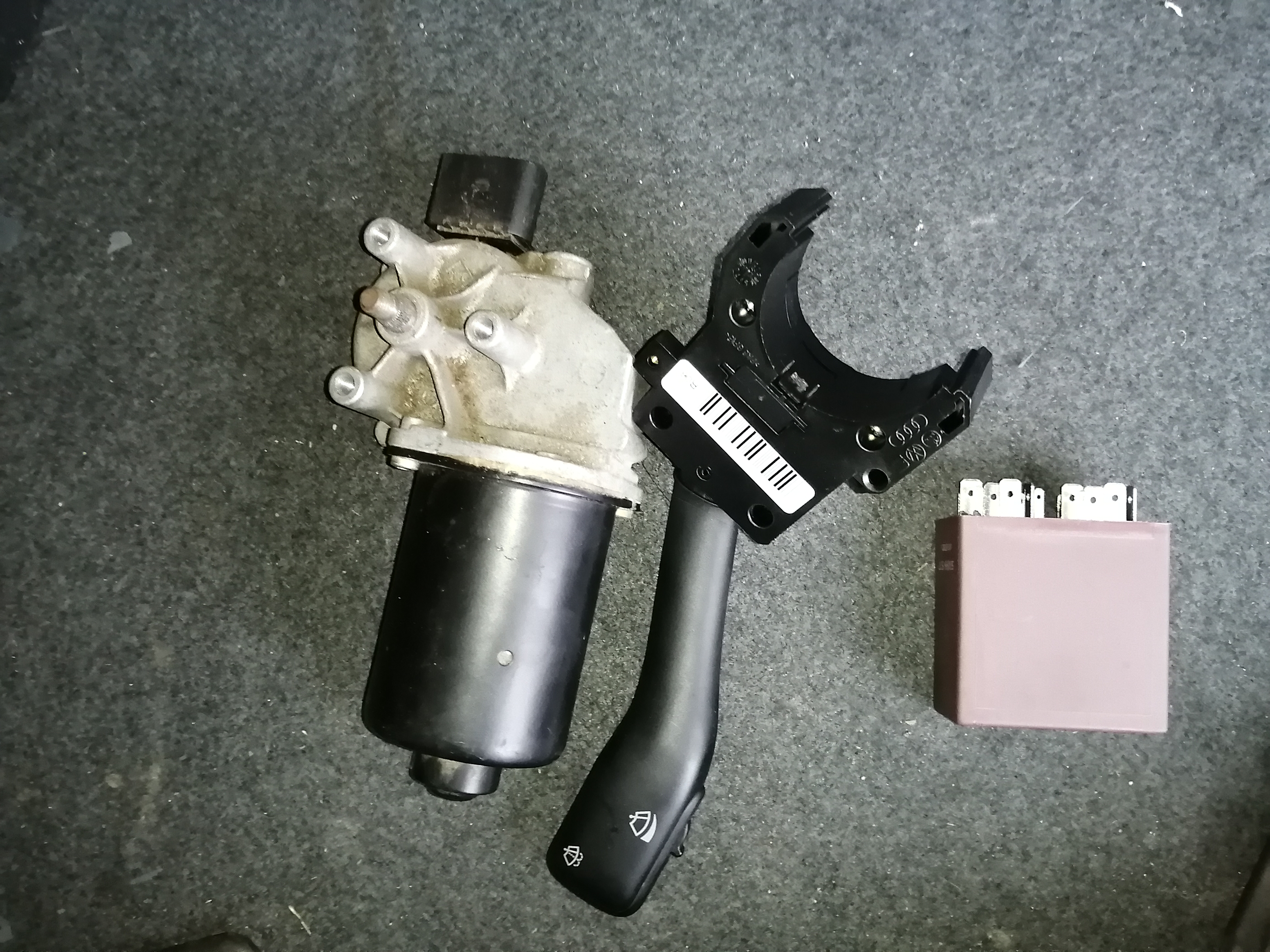

    Witam, mam problem z wycieraczkami, działają tylko na najwolniejszym biegu czyli co ok 30 sek. I zatrzymują się za każdym razem w innym miejscu np na środku szyby. Silnik, przekaźnik, manetka wymienione, co może być przyczyną? Auto zostało tak zakupione, zauważyłem brak jednego przekaźnika ale on chyba od poziomu świateł jest

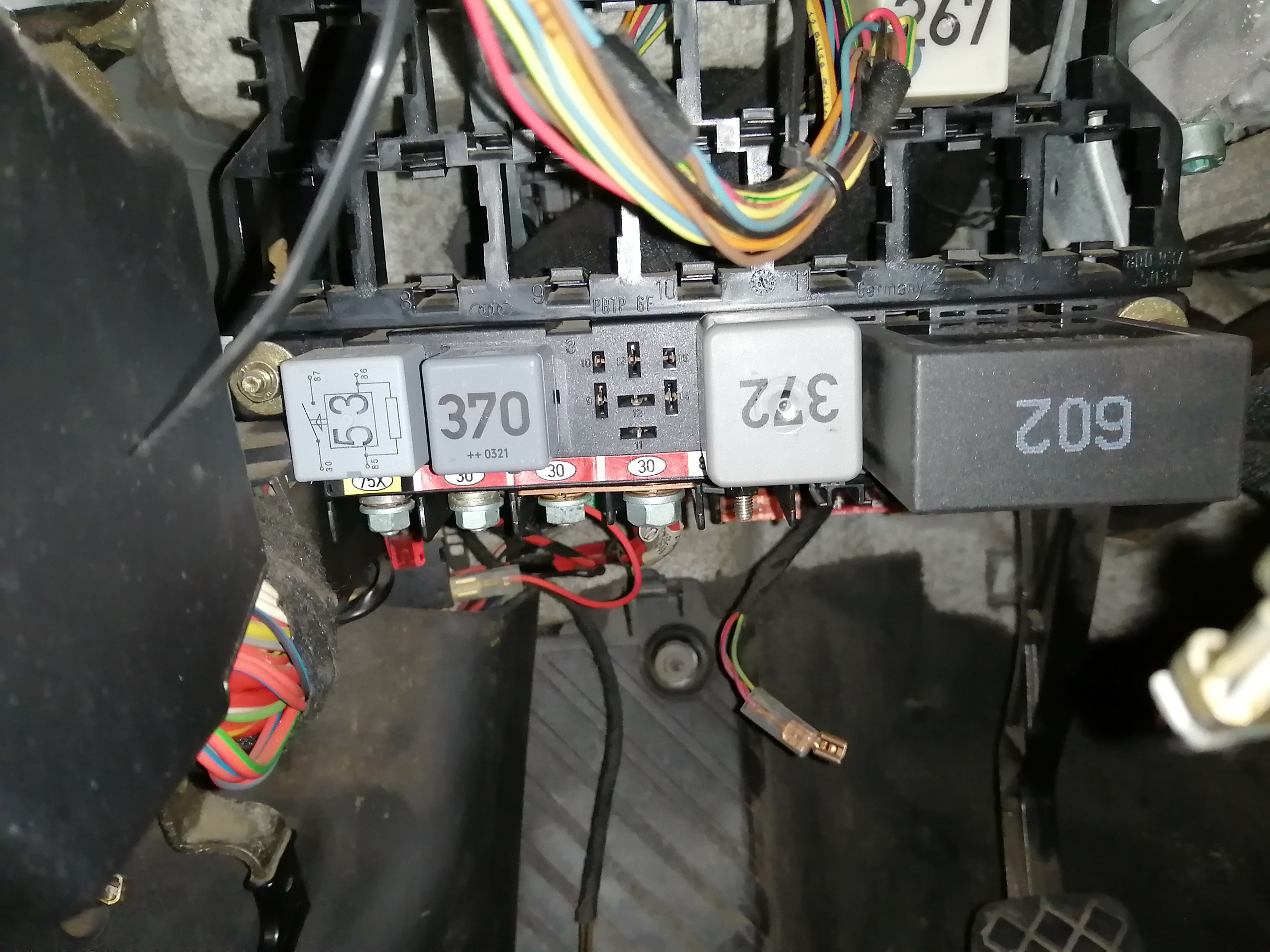

    Poszedłeś w koszta i nie potrzebnie. Uszkodzony masz moduł na pierwszej fotce o nr "602" (do góry nogami).
    Wewnątrz masz dwa przekaźniki które mają wypalone styki.
    Masz dwa wyjścia -
    -kupić nowy lub używany taki moduł
    -naprawić przez wymianę przekaźników. Jeżeli nie masz oryginalnych przekaźników montażowych, zawsze możesz założyć nowe (na przewodach). Druciarstwo ale gwarancja do końca samochodu.
  • #3 20383389
    hycel
    Mówisz Kolego o przekaźniku 602? Czy o gnieździe przekaznika? Bo przekaźnik 602 już podmieniony

    hycel
    Zauważyłem że na starym silniczku obroty są lewe a na nowym prawe...
    I stary silniczek startuje za kazdym razem po włączeniu zaplou nawet z wypietą manetką
  • #8 20385643
    hycel
    probelm rozwiazany, ktos przestawił w silniczku połozenie zerowe, po ustawieniu odpowiednim slimacznicy wzgledem przełącznika wszystko wróciło do normy, a nowy silniczek widocznie jest uszkodzony
