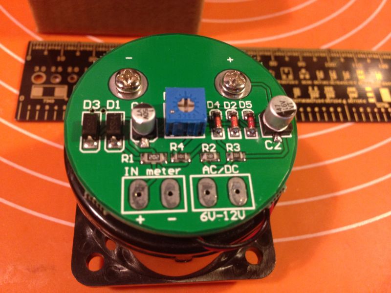

    Co do samego schematu - jak pisałem - jest to jeden z najprostszych układów wskaźnika wysterowania; sygnał najpierw trafia na potencjometr czułości wskaźnika z suwaka, którego dociera do pierwszego stopnia: prostuje on sygnał (dla lepszej czułości zastosowano rodzaj "podwajacza" napięcia), następnie dwie diody z szeregowym rezystorem 100 omów wprowadzają nieliniowość o mniejszym nachyleniu i kolejna dioda z rezystorem szeregowym 1k dodatkowo "nachylają" charakterystykę napięciową zbliżając jej kształt do logarytmicznej. Tak ukształtowane napięcie zostaje doprowadzone poprzez szeregowy rezystor 330 omów do wskaźnika (oporność cewki ustroju to ok. 630 omów) i podłączonego do niej kondensatora o pojemności 47uF. Rola tego kondensatora jest dwojaka: po pierwsze ogranicza drgania wskazówki, a po drugie spowalnia jej opadanie. Dzięki temu jest po prostu wygodniej obserwować same wskazania - co byłoby nierealne bez niego: wskazówka by "latała" bez ładu i składu, a odczyt poziomu niemożliwy, co dla miernika pokazującego poziom wysterowania (a nie bajer) jest pierwszorzędnym zadaniem.

    Na zakończenie kilka zdjęć, jak wskaźnik wygląda "bez makijażu", czyli "sote":
    "Wycieraczka" czyli poprawniej "wskaźnik wysterowania wychyłowy" VU DB. Opis. "Wycieraczka" czyli poprawniej "wskaźnik wysterowania wychyłowy" VU DB. Opis. "Wycieraczka" czyli poprawniej "wskaźnik wysterowania wychyłowy" VU DB. Opis. "Wycieraczka" czyli poprawniej "wskaźnik wysterowania wychyłowy" VU DB. Opis.
    Otwór na wskaźnik powinien mieć średnicę =45,5mm, max 46mm, szyldzik wskaźnika ma 47mm x 47mm (dlatego ważne, by nie zrobić za dużego otworu mocującego), odległość pomiędzy otworami mocującymi to 36x36mm, a średnica otworów na śrubki mocujące to aż 4mm (niemniej jednak śrubki M3 byłyby chyba ładniejsze - lepiej by się komponowały niż M4. Po prostu łebek śruby M4 wyglądałby "za potężnie" do tak niewielkiego wskaźniczka).

    Dla Ciebie może być zbyt agresywna, dla kogoś innego będzie ok. Chodzi tu o to, zeby można było PRAWIDŁOWO (czyli z minimalnym błędem) odczytać wartość sygnału by go nie przesterować. Zwolnienie "zbyt agresywnej igły" spowoduje że piki sygnału ( krótkotrwałe szczyty /impulsy) zostaną pominięte/uśrednione przez zwiększenie pojemności i wskaźnik jako taki straci rację bytu - przestanie być wskaźnikiem a jedynie gadżetem mało przydatnym ale za to wyglądającym i budzącym zachwyt wszystkim "kolegom z podwórka"(czyli nie mającym pojęcia po co w ogóle taka "wycieraczka" jest). Ten wskaźnik ma konkretne zastosowanie - dookreślenia poziomu sygnału akustycznego np. we wzmacniaczu.
