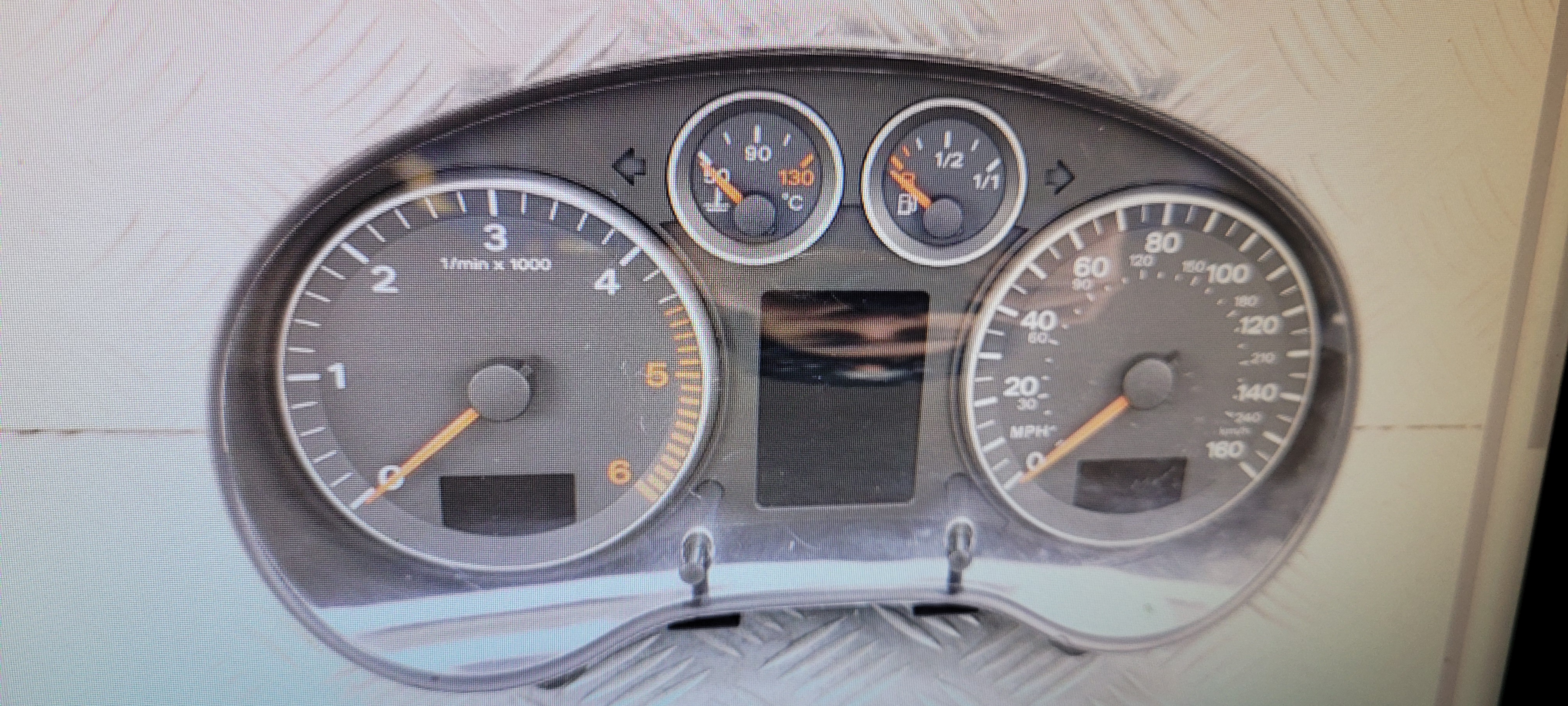

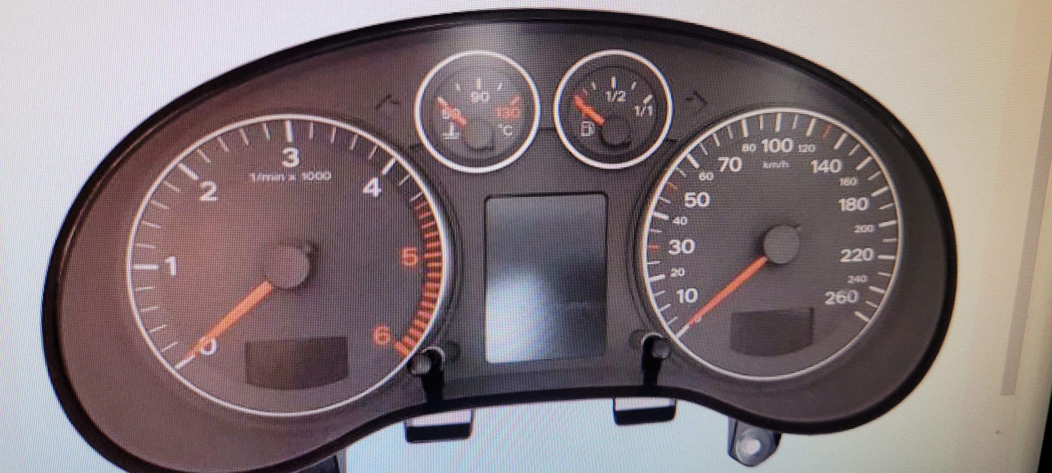

    Samochód to Anglik i posiada fabryczny licznik lecz ktoś zmienił tarcze prędkościomierza z Anglika na Europę. problem w tym ze są one inaczej wyskalowane poniewa Europa ma 100Kph na godz. 12.00 a Anglik tak 100kph jak i 62mph ma na godz ok 10.30. Czy można wymienić sam impulsatora odpowiadający za prędkościomierz tak aby wskazywał poprawnie na aktualnych Europejskiej tarczy ? Nie mam możliwości skopiowania immobilizera i jeśli bez kodowania uda się to wykonać, chętnie bym się podjął.

    Nie nie można przerabia się wsad w liczniku jak dobrze pamiętam.
  • #4 20384114
    kowal305
    wsad w liczniku zależy też od rodzaju skrzyni biegów. ori tarcze mają podwójną skalę. KM i Mph więc mogą być.

    Tak właśnie myślałem... fajnie że ktoś jest w temacie. Chciałbym pozostać jednak przy licznikach Europejskich. Jak wygląda wymiana na takie liczniki ? Jeśli jest już taki wątek to proszę o przekierowanie bo nie mogę za cholerę dowiedzieć się jak to wygląda krok po kroku. Może właśnie wy coś takiego robiliście i jesteście w stanie podpowiedzieć jak wygląda kodowanie immo oraz kopia pamięci.

    W tym liczniku nie ma czegoś takiego jak kopia.
    Podpowiem że niczym tanim tego nie ogarniesz.
    Zabawki smoka lub xtool ogarnia w 5 minut.

    Można kupić specjalnie wydrukowane tarcze z przesuniętą skalą dostępne w znanym serwisie aukcyjnym.
