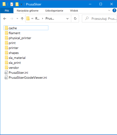

    Gdzie w plikach szukać własnych ustawień- temperatury, prędkości itp.. Chciałbym skopiować plik z dysku zepsutego komputera na nowy komputer. Przekopałem foldery, ale nic nie rzuciło mi się w oczy.

    Nie mam co prawda tego slicera, ale PrusaSlicer jest jakby jego "spadkobiercą", a tam ścieżka do konfiguracji wygląda tak:
    C:\Users\x\AppData\Roaming\PrusaSlicer
    W każdym razie pod Windows, bo nie piszesz jaki system.
    Może będzie podobnie.

    Mam WIN10 i nie mogę tego znaleźć. W 10 nie jest to jakoś pochowane? Moja wersja Slicera działa bez instalacji, działa po rozpakowaniu.

    Folder AppDate jest folderem ukrytym. Trzeba w opcjach folderów włączyć pokazywanie folderów ukrytych i systemowych. Ale jeśli program w wersji portable, to wątpię czy to pomoże. Szukaj tego:

    Znalazłem, skopiowałem wygląda na to że wszystkie ustawienia weszły.
    Dziękuję bardzo!
    Rozwiązanie jak wyżej
