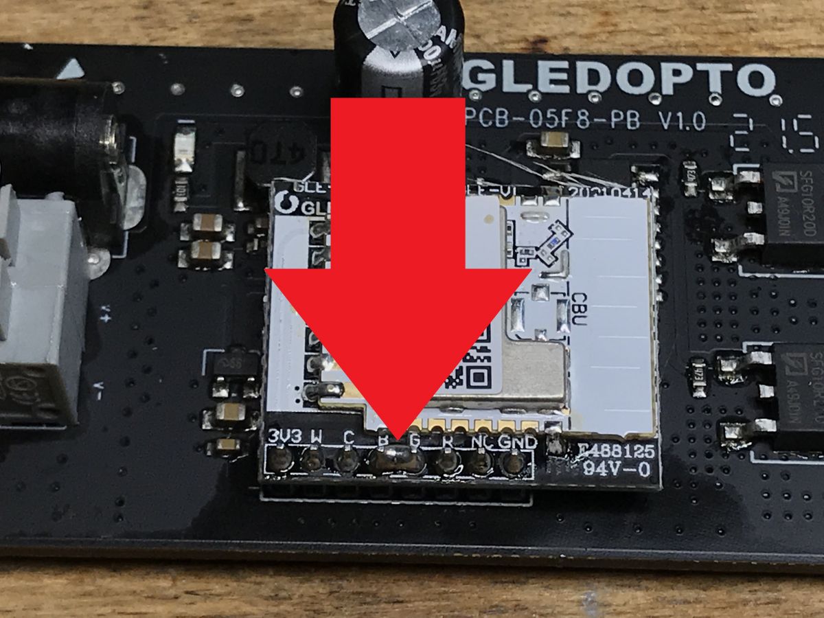

    W oczy rzuca się fabrycznie zrobiony mostek cynowe między B i G - czemu?
    Sercem kontrolera jest moduł WiFi + Bluetooth CBU, czyli BK7231N.

    Jedno najważniejsze już wiemy, teraz drugie - co kluczuje prąd?
    [CBU/BK7231N] kontroler paska LED dużej mocy GL-C-009W jednokolorowy GLEDOPTO
    W środku są dwa potężne SFG10R20D. Aż dwa - w teorii dla WW i CW (ciepła biel i zimna biel), ale w praktyce ten model to pasek jednokolorowy, tu one pracują razem.
    100V, 120A i 20mOhm RDSon. Wyjątkowo dobre parametry.

    Co jeszcze rzuca się w oczy? Oba tranzystory są tutaj wykorzystane, producent specjalnie zrobił mostek ze spoiwa lutowniczego:
    Zasadniczo jest to wersja CW gdzie jedno PWM z modułu WiFi zostało wyprowadzone na dwa tranzystory.

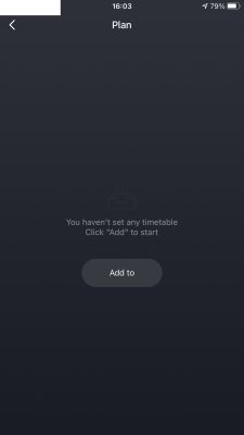

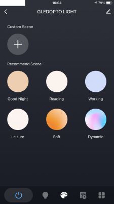

    Krótki test z aplikacją Tuya
    Aplikacja tego typu były wiele razy omawiane, więc tylko dla zasady - chociażby by uniknąć pytań "czy to nie jest wersja CW". Tak to wygląda w Apce:
    [CBU/BK7231N] kontroler paska LED dużej mocy GL-C-009W jednokolorowy GLEDOPTO [CBU/BK7231N] kontroler paska LED dużej mocy GL-C-009W jednokolorowy GLEDOPTO [CBU/BK7231N] kontroler paska LED dużej mocy GL-C-009W jednokolorowy GLEDOPTO [CBU/BK7231N] kontroler paska LED dużej mocy GL-C-009W jednokolorowy GLEDOPTO [CBU/BK7231N] kontroler paska LED dużej mocy GL-C-009W jednokolorowy GLEDOPTO [CBU/BK7231N] kontroler paska LED dużej mocy GL-C-009W jednokolorowy GLEDOPTO [CBU/BK7231N] kontroler paska LED dużej mocy GL-C-009W jednokolorowy GLEDOPTO
    Tylko możemy kontrolować poziom jasności bieli.

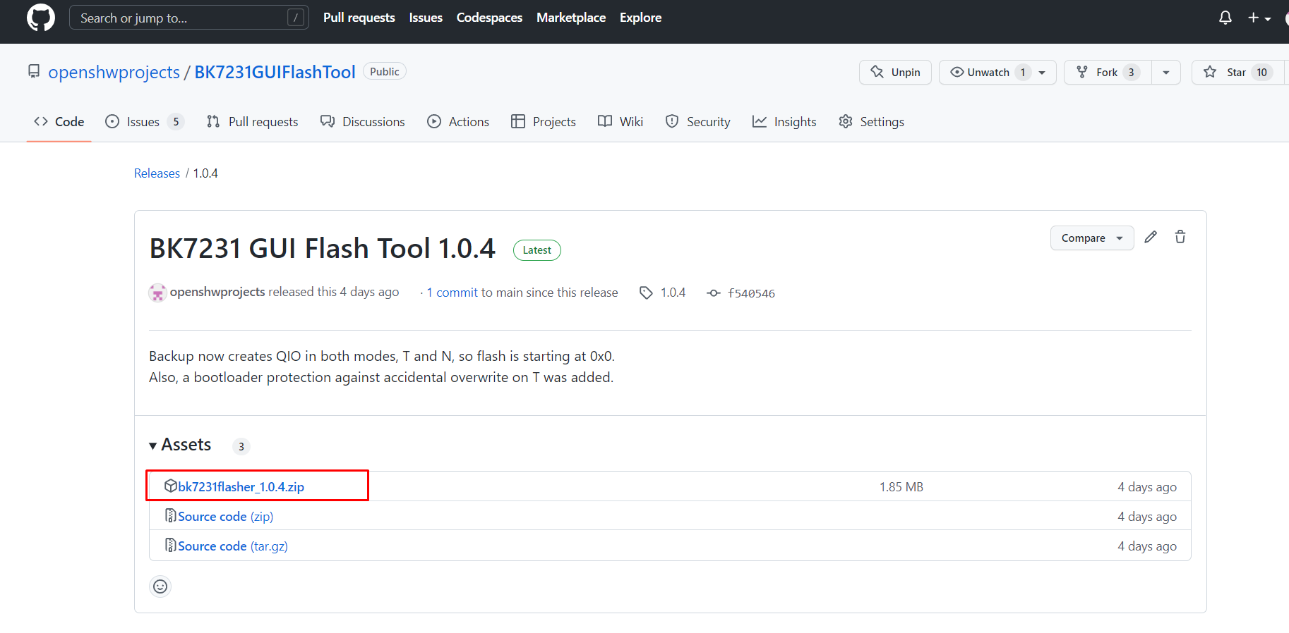

    Wgrywanie OpenBeken
    Nowy flasher poradził sobie bez problemu:
    https://github.com/openshwprojects/BK7231GUIFlashTool
    Użyłem tylko konwertera USB na UART w trybie 3.3V, podłączyłem RX i TX i wspólną masę.

    PS: Warto dodać, że budowa tego paska pozwala na jego prostą przeróbkę na CW - wystarczy usunąć mostek z cyny i skonfigurować drugie PWM.
    Witaj , jest tam jakiś plik wykonywalny .exe ? czy trzeba coś kompilować ? Chyba że źle przeglądam te repozytorium .
  • #3 20384829
    p.kaczmarek2
    Moderator Smart Home
    Nic nie musicie kompilować.
    Tutaj jest exe:
    Natomiast wsad na BK7231T lub N ten program też pozwala pobrać automatycznie - opcja download latest from web.
    Jest to wygodniejsze od hid_download_py które trzeba było ręcznie odpalać w Pythonie (po jego zainstalowaniu).
