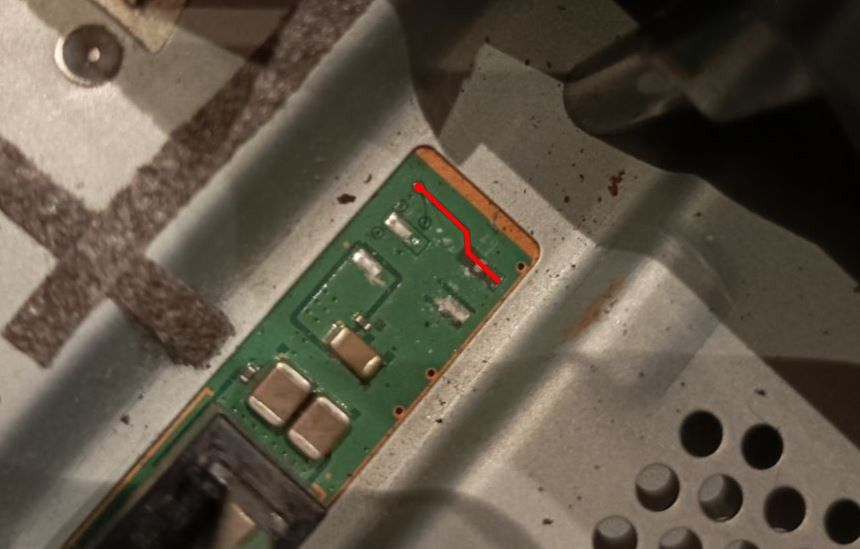

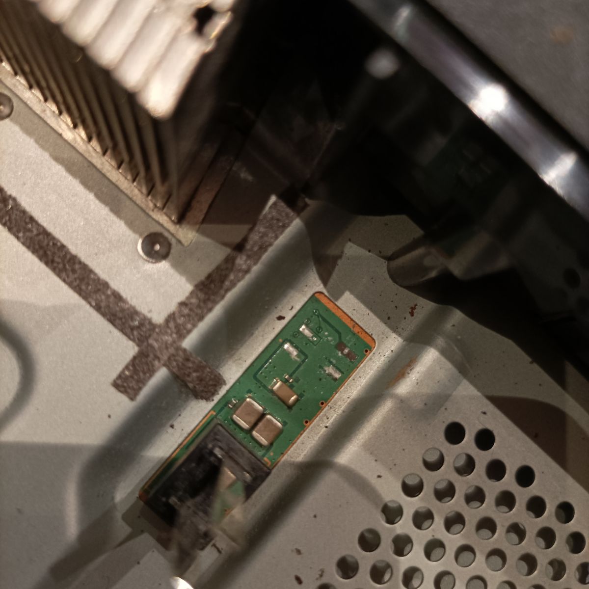

    Witam serdecznie podczas czyszczenia PlayStation wyrwałem piny od zasilania konsoli.. moje pytanie brzmi czy wystarczy przylutować je na swoje miejsce czy coś sknociłem tak bardzo że trzeba coś więcej zrobić.. zdjęcie płytki zostawiam poniżej. Za każdą pomoc serdecznie dziękuję! Pozdrawiam! PlayStation 4 Pro - Wyrwane piny od zasilania: Czy przylutować czy potrzebna dodatkowa naprawa?

    Z tego co widzę urwany jest jeden pad (czerwone kółko), który idzie do miejsca gdzie zaznaczyłem strzałką.

    Trzeba byłoby odbudować ścieżkę do tego pada zaznaczonego powyżej przez kolegę Aress124. Przelotka widać cała, lekko zeskrobać z niej soldermaskę i się przylutować do niej "drucikiem".
    Przylutować złącze, wyczyścić najlepiej izopropanolem, no i dobrze jest zabezpieczyć to złącze na przyszłość klejem eposkydowym.

    A jak najszybciej bądź najłatwiej odbudować daną ścieżkę? Na druciku złącza zasilania został kawałek ścieżki i niewiem czy go połączyć czy ściągnąć z drucika..

    To co się oderwało od laminatu, to nie ma sensu tego wykorzystywać ponownie. Pin złącza oczyścić ze starego pada z oderwaną ścieżką, a ścieżkę odbudować od przelotki do miejsca pinu złącza. Wiadomo że, to nie będzie przytwiedzone do laminatu, dlatego podklejenie całego złącza nada całości odpowiedniej trwałości. Można do odbudowy użyć drutu emaliowanego np. z jakiegoś transfortatora, lub nawet "gołego" z kabla sieciowego ze starego żelazka he he. Taki pojedynczy raczej wystarczy, to tylko pin sygnałowy.

    Czyli jak dobrze rozumiem ( a mogę nie rozumieć 😅) oczyścić płytkę z całej cyny itd. oraz piny które wyrwałem potem zacynować oderwaną ścieżkę i połączyć z pinami (tylko pytanie czy łączyć piny tak jak były czy w innym miejscu to przymocować do płytki a piny odgiąć w jedną stronę?) Na koniec zabiegu wzmocnić wszystko klejem epoksydowym i można podłączyć już zasilanie i składać konsolę?

    Złącze zamontować tak samo jak było, trzy pola które zostały na miejscu będą dobrze trzymać. Dodać trzeba tylko tą oderwaną linię. Przykładowo tak jak na tym filmiku, ale można też poprowadzić drucik koło złącza lub oryginalną jego ścieżką. Ważne tylko aby nie zrobić zwarcia, i podkleić później epoksydem z racji osłabienia o jeden pad. No i trudniej będzie następnym rezem oderwać. https://www.youtube.com/watch?v=1ETpkc3cenA
