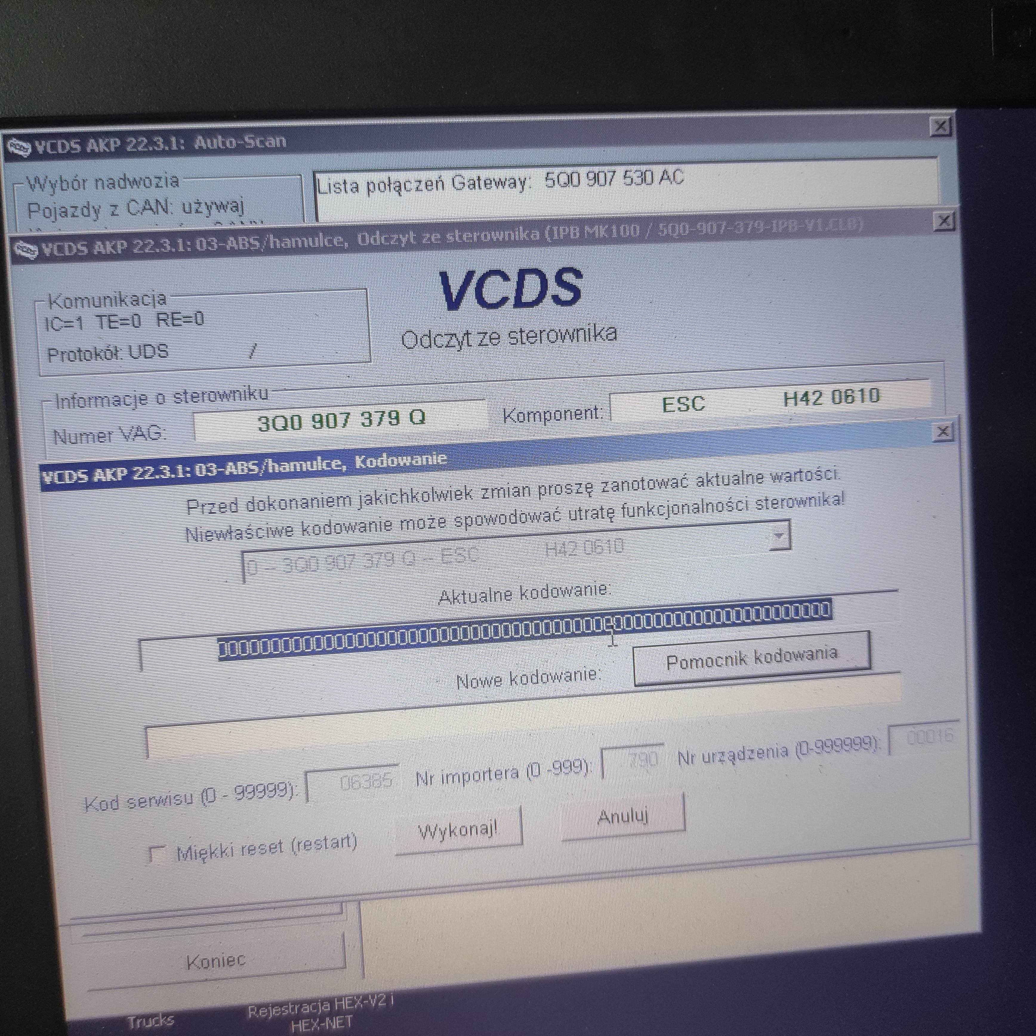

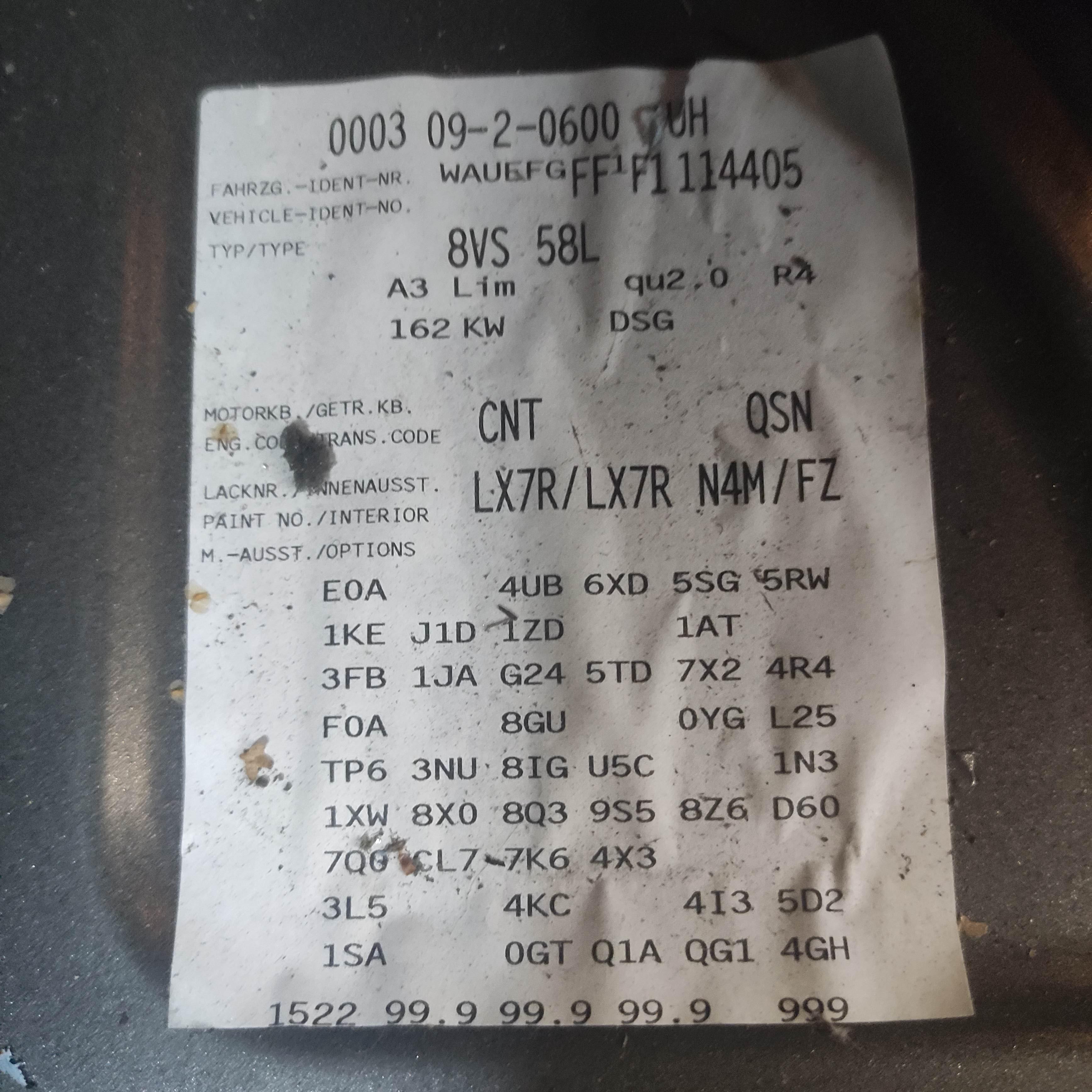

Audi A3 8V 2015 r. 2.0 TFSI wersja USA - Wysyp kodowania ABS, trakcja, hamulec ręczny

    A w jaki sposób mamy Ci pomóc? VCDS pewnie trefny dlatego kodowanie nie działa. Na stronie producenta VCDS-a jest wszystko podane.
  • #3 20385961
    olo-eu
    Spróbuj tak:
    00000000092300FE000F00E4901E00000000
    Jeśli potrzebny jest kod do dostępu upoważnionego to: 20795
