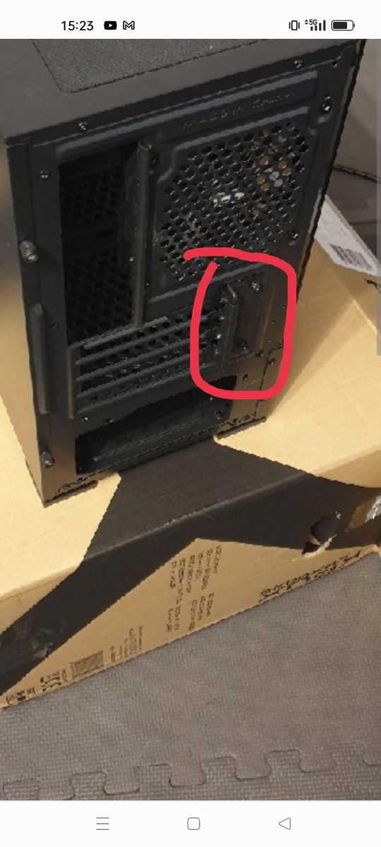

    Mam pytanie mam obudowę krux prism z 4 śledziami i się zastanawiam czy jest jakiś rodzaj przejściówki vertical gpu która się zmieścić do tej obudowy

    Raczej tylko samoróbka cię ratuje, bądź modyfikacja któregoś z fabrycznych rozwiązań.
    4sloty to wymiarowo za mało żeby zmieścić śledzia karty w poprzek.
    Z resztą mocowania nie wyglądają na demontowalne, więc i tak czeka cię zabawa z flexem ;)

    A nie istnieje może przejściówka z 4 na 5 śledzi do pc ?

    Obudowa nie jest z gumy więc się nie rozciągnie. Jak chcesz zamontować 5 śledzi w miejscu przystosowanym na 4?
    Wymień obudowę jak bardzo chcesz mieć kartę zamontowaną za szybą. Są obudowy które mają dedykowane sloty do takiego montażu ale musisz jeszcze dokupić riser a to też nie jest tanie. I dziwnym trafem nieraz powoduje to wzrost temperatury karty, spowodowany może gorszą wentylacją albo pracą wentylatorów w innym położeniu.

    Ale mi nie chodzi o to że jest z gumy ani nic po prostu dominować z boku z 4 otworów na 5 otworów Czy do obudowy mini tower da się zmieścić vertical gpu
