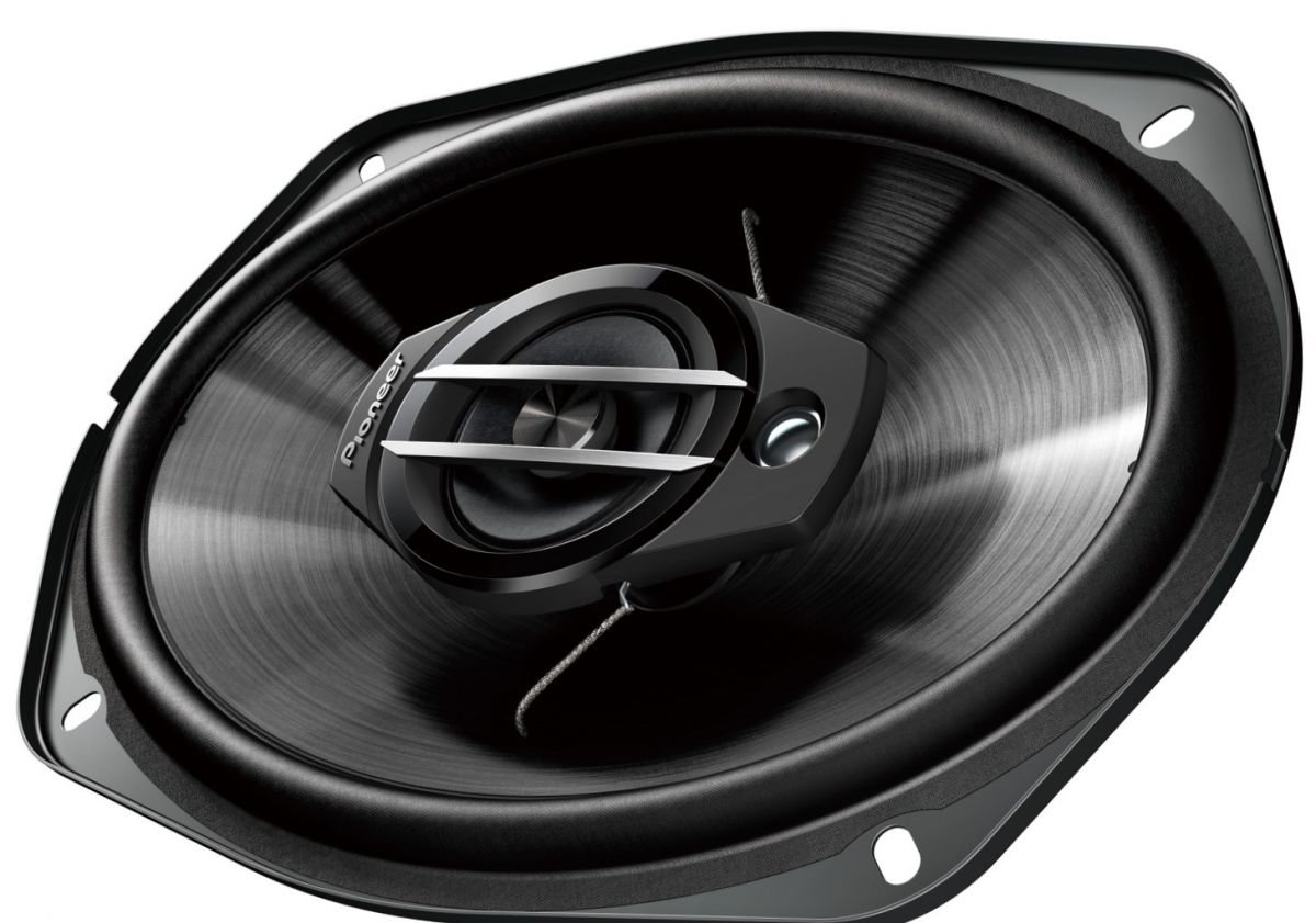

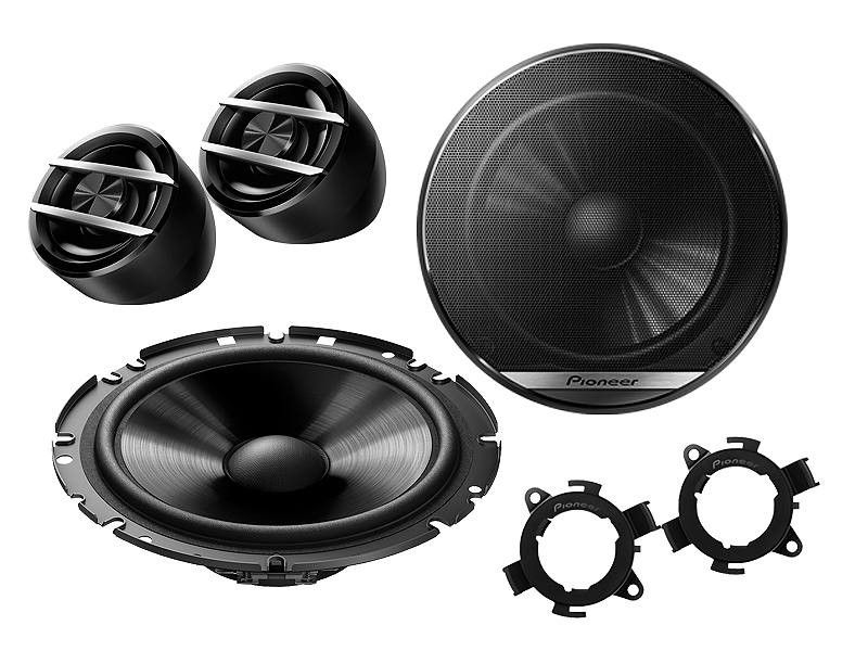

    Też jest ważne jaka półka. Kombi, hatchback, sedan? Nie wiadomo jakie można założyć głośniki na tył i jakie masz otwory z przodu.
    Takie wstępne moje ogólniki, dalej można myśleć. co dalej.
    Głośniki z przodu są ważne, bo są najbliżej więc w drzwi też dobrze coś włożyć, ale bez wbudowanych wysokotonowych, często są zakładane na magnesie (najlepiej sama membrana jak na zdjęciu). Głośnik wysokotonowy grający w nogi nie będzie w ogóle słyszalny. więc wysokotonowy warto założyć na słupku albo gdzieś na desce rozdzielczej przy szybie.
    Z tyłu głośniki 6:8, można je podeprzeć wzmacniaczem.
    Taki prosty zestaw, dla przykładu, może ktoś coś lepszego doradzi.
    Pioneer TS-G170C
    Dobór głośników do wzmacniacza 4-kanałowego: 4x250W vs 4x100 RMS, mostkowanie 2x500W
    Pioneer TSG6930F
    DO tego wzmacniacz ale może ktoś bardziej aktlanie znający się doradzi co kupić

    Gadek80 głośniki które przesłałeś nie nadają się do montażu pod wzmacniacz.
    Są to podstawowe modele które montuje się pod radio na Mosfet.
