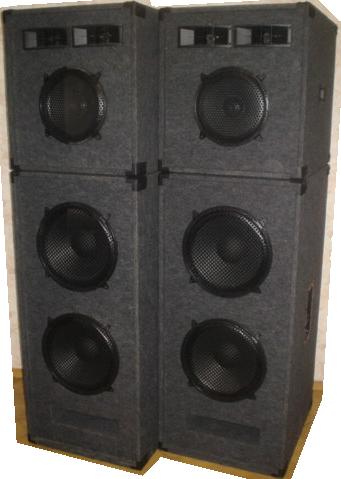

Jaki wzmacniacz i jaki podział zwrotnicy zastosować do samodzielnie zbudowanych kolumn estradowych z 2x15", 12" i piezo?
Do tych kolumn lepiej nie brać ani Hollywooda, ani ADS-a; zamiast tego zastosuj podział aktywny z osobnymi końcówkami, bo Hollywood może się rozlecieć, a ADS może popalić te głośniki [#2004009][#2005769] Przy takim układzie warto ciąć w okolicy 150–200 Hz i zrobić osobne zasilanie dla dołów oraz górek, bo obecne paczki są za duże i nieprzemyślane dla 15-calowych głośników w roli średnioniskotonowych [#2005769][#2008333] Kilka osób sugerowało też, że zamiast dwóch słabych 15" lepiej użyć jednej lepszej 15" albo nawet 2x12" z driverem, bo zestaw będzie mniejszy, lżejszy i skuteczniejszy [#2004009][#2008333] Wskazywano też na sens wymiany Alphardów na coś z STX, Eminence, Beyma albo podobnych firm, a w subie przewijał się STX 38/300 jako lepsza baza [#2008333][#2009139][#2116753]

    Jestem raczej w miare poczatkujacy. Wybudowalem w zyciu kilka subwooferow. teraz zajalem sie duzymi kolumnami estradowymi. są 2 paczki na stronę. Bas - tutaj trochę przesadziłem - ponad 300 litrow. Głośniki - Alphard'y HW 1500 8 Ohm. Kazdy je chyba zna, wiec nie bede opisywal. BR skrzynkowy, głęboki na 19 cm. Wewnątrz coś w rodzaju, ja to nazywam, linii transmisyjnej, na zdjęciu na czerwono. Górki - Na głośniku Tonsila. Do tego 2 głośniki piezoelektryczne. Jak na piezo grają naprawdę dobrze. Jestem bardzo z nich zadowolony. Całość obłożyłem materiałem obiciowym, dałem narożniki i rączki. Wytłumiłem gąbką o grubości ok 3 - 4 cm. Zwrotnice. Bas idzie pełnym pasmem, chcę dać cewkę 1,2 albo 1,5, w każdym razie odcięcie będzie na około 450 - 500 Hz. Sredni - teraz idzie od 200 Hz, ale podam mu od ok 400. Piezo - tych się z reguły nie ogranicza, ja dałem jednak kondensator 1 µF, dzięki czemu idą (przynajmniej teoretycznie) od około 6 kHz. Wewnątrz zastosowałem kable 2,5 mm2 z miedzi beztlenowej. Wejścia - Jack 6,3 mm. Narazie napędzam to starym wzmacniaczem tranzystorowym własnej konstrukcji (znaczy konstrukcji mojego ojca - elektronika, była to praca dyplomowa). Nie jest na nim źle, Mi mocy nie brakuje. Planuję jednak zakupić jakiś wzmacniacz estradowy. Tu czekam może na jakieś sugestie. Myślałem nad jakimś Hollywoodem z Allegro, albo może ADSem. Czekam na Wasze opinie. Wiem, że Alphard'y w estradzie to poroniony pomysl. Na lepsze jednak nie bylo mnie stac. Te jednak grają bardzo dobrze. Jestem bardzo zadowolony. Robiłem ostatnio na nich impreze (ponad 100 osób) i bylo naprawde glosno. Basu jednak moglo by byc wiecej, w koncu sa to glosniki 15", ale jak za takie pieniadze to jest naprawde bardzo dobrze. Do Alphard'ów byłem nastawiony bardzo sceptycznie, można powiedzieć nawet źle. Te są jednak dla mnie miłym zaskoczeniem. Podejrzewam ze jak zastosuje cewke, basowo będzie lepiej, bo teraz glosnik chbya nie nadąrza. Tak wiec wypowiadajcie się. Poniżej zamieszczam 3 zdjęcia. Mogę dodać jakieś inne, jeżeli ktoś będzie chciał.
    • Nagłośnienie estradowe 2x15" + 12" i 2 piezo 03.JPG (25.15 KB) Musisz być zalogowany, aby pobrać ten załącznik.
    • Nagłośnienie estradowe 2x15" + 12" i 2 piezo 02.JPG (23.95 KB) Musisz być zalogowany, aby pobrać ten załącznik.
    • Nagłośnienie estradowe 2x15" + 12" i 2 piezo 01.JPG (26.47 KB) Musisz być zalogowany, aby pobrać ten załącznik.

    Rozumiem ze to budzetowa konstrukcja ale zamiast dawac 2 kiepski 15" moglbys dac jedna lepsza ktora zagrala by glosniej(mowie o stx), a paczka byla by o wiele mniejsza i lzejsza. Niesamowicie kobylaste te kolumny wyszly. Co do wzmaka to ani jeden ani drugi sie nie nadaje bo hollywood jeszcze w paczce sie rozleci a adsem popalisz momentalnie te cuda. Co do podzialu to porponuje zastanowc sie nad podzialem aktywnym. Paczki dla gorek sa co najmniej 2x za duze.

    Tam by 2x18" weszło spokojnie po za tym ja bym "driwery" skupil bliżej średnioniskotonowych. Mogleś spokojnie kupic za to powiedzmy 2x Eminence Alpha + GDWT Tonsila, a na reszte dozbierac sukcesywnie (ewentualnie GDS z Alpharda + STX 38/300),

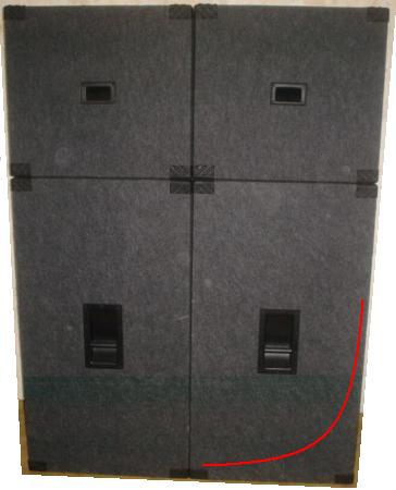

    We wszelkich artykułach dotyczących konstrukcji obudowy bass reflex znależć można stwierdzenie, że warunkiem efektywnego wykorzystania fali odwróconej w fazie o 180 stopni jest umieszczenie otworów br możliwie najbliżej głosnika. Dlaczego więc nie pomiędzy głośnikami? Jaką rolę spełnia ta namiastka tuby wewnątrz obudowy przy tak małym wylocie?

    B-r powinien być oddalony od głośnika możliwie daleko.
    Jak dla mnie to wypas. Nareszcie ktoś coś zrobił "estradowego", bo ostatnio tylko dużo tematów, a efektów nie widać.
    Osobiście zrobił bym to jednak trochę mniejsze :-)

    te głośniki piezo to wziełeś najgorsze jakie mogły byc mi przy 30 watach charczały ze nie mozna było ich słuchać a pózniej się okazało że przy następnej dyskotece się rozleciały od basu. ja powiem że ten zestaw to ja bym zagłuszył na wzmacniaczu techniksa 4x40w a mam 2 kolumny na Stx GDN38/300 i gory na Atexie 160w
    dozbieraj trochu kaski wsadz zamiast tych alpierdów STX GDN38/300 to bedziesz dopiero zadowolony

    nie, planuje je sprzedac i zrobic nowe paczki na tych STX'ach. i beda one duzo mniejsze. teraz planuje jeszcze zrobic subwoofer na glosniku 18". aha jakby ktos mial jakies linki do glosnikow 18" (takich w miare tanich) to bede wdzieczny. pozdrawiam
    aha co do tych pizdoelektrykow to nie wiem co do nich masz. ja puscilem je przez rezystor ceramiczny 27 Ohm i kondensator 1 uF i jest bardzo dobrze.

    Wykonanie w kwestii oklejenia itp ladne faktycznie te paki sa za duze na te glosniki przec o zaly zestaw jest pewno bardzo nieporeczny. Jezeli masz mozliwosc sprobuj to sprzedac. Teoretycznie mozna wypatrzyc na allegro dosc okazyjne glosnik 18" ale czesto sa to modele 300W [sa nawet img stage line 18" 300W za 400zł] jednak ja bym lapnal zamiast 1 takiego 18" 2 sztuki 15" stax w jednej paczce na wzor DJ_stopa suba do tego domontowac jakas nadstawke obecnie sa na allego glosniki selenium wiadomo co to za firma wiec jezeli to tylko orginaly to lapac i robic uklad 2x12" + nawet GDWT12-19/100 bedziesz mial bardzo efektywny zestaw i na samych tych packzach 2x12" zagrasz juz konkretnie.
    Co do ewentulanego zasilenia tych istniejeacych pazek zrobilbym koniecnzie podzial aktywny i 2 koncowki najlepje byloby w okolicy 150-200Hz urzywajac nawet jakis starszych tanich koncowek i najtanszego croosovera wiadomo ze zawsze w takim ukladzie podzial aktywny jest najlepszy
