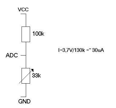

Witam, usypianie Tiny13A power downem daje oczekiwany pobór poniżej 1uA. Ale w układzie zastosowałem pomiar światła na fotorezystorze, który - co bym z procem nie robił - powoduje że w power downie mam pobór 30uA a nie 0,1.
Czy są na to jakieś mądre sposoby bez wykorzystania dodatkowej nogi proca?
Mogę jeszcze zwiększyć wartości dzielnika ale nie jest to optymalne rozwiązanie i nigdy nie pozwoli zbliżyć się do 0,1uA.
Dla zainteresowanych w tym temacie jest układ w jakim to pracuje
