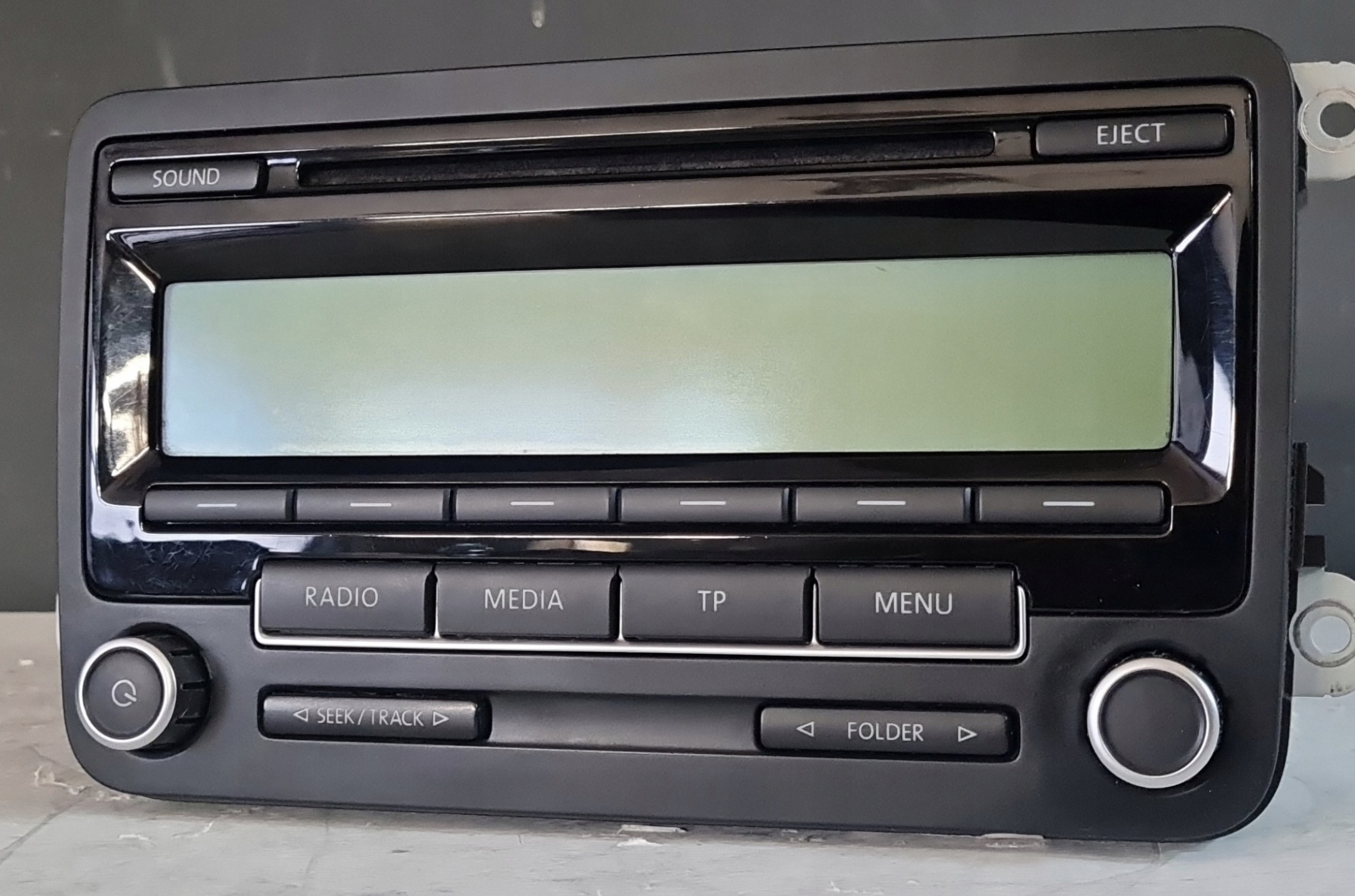

    Chciałbym dołożyć subwoofer do mojego Seata Leona z 2011 r. Radio jak w załączniku. Oryginalne audio gra ładnie, czysto, ale brakuje i głębszego basu (głównie Rap/hip-hip). Myślę nad jakimś aktywnym subwooferze, może to być model, który podłącza się pod, któryś z głośników, zresztą chyba nie mam wyjścia?. Zależy mi żeby zostawić oryginalne radio (telefon, aux+iPhone, sterowanie z kierownicy).

    Prawie każdy aktywny subwoofer ma wejście pod Hi-Input , czyli "podbierz" sygnał z tylnych głosników.

    Czy sygnał muszę podłaczyć z prawego i lewego głośnika?, nie ma ryzyka że z jedno może przestać grać w zależności od piosenki?. Rozumiem że to tylko sygnał?, głośnik z któ®ego biorę sygnał będzie grał normalnie?.

    Ideałem byłoby podpięcie pod oba głośniki i te głośniki będą oczywiście grać normalnie.

    Weź sygnał z 2 głośników to zagra mocniej. Tylko jak będziesz kupował głośnik aktywny to nie kupuj tego płaskiego za fotel bo to tylko popukuje, kup w normalnej skrzynce to będziesz miał prawdziwy basik ;)
