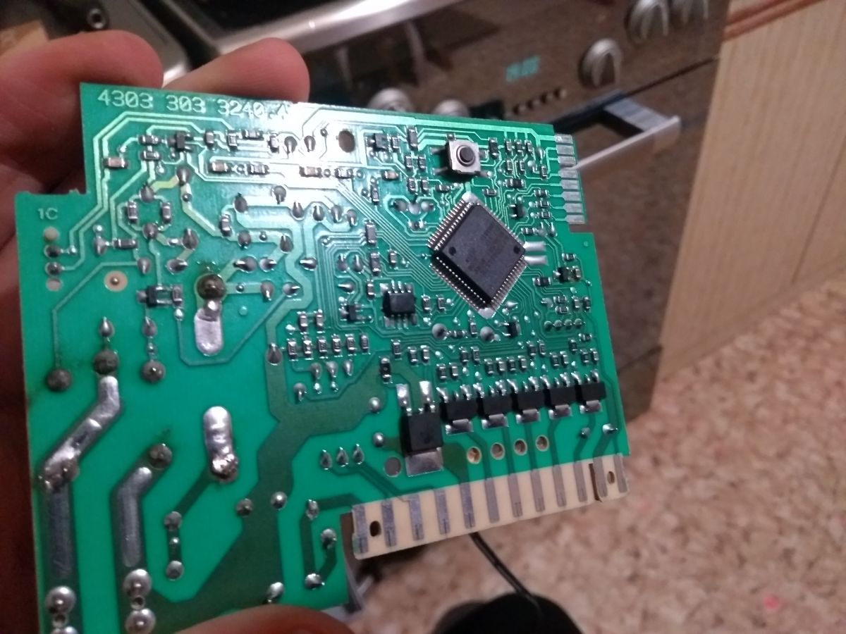

    Zmywarka Ariston LSE 620T przerywa mycie w losowym momencie. Po czym zaczyna migać dioda oznaczająca mycie wstępne. Problem jest na wszystkich programach. Wcześniej miała takie epizody, ale na krótko. Teraz nie kończy żadnego mycia. Węże drożne, a filtry czyste. Hydrostat miałem w rękach i czyściłem, nie wiem jak jeszcze go sprawdzić. Wczoraj poprawiłem luty w module sterującym bo wydawały mi się pęknięte i bez żadnej zmiany. Proszę o podpowiedź gdzie szukać przyczyny?

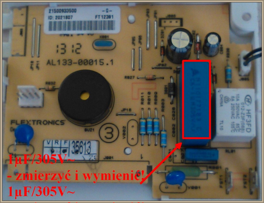

    Może zatem zamiast tych wszystkich dywagacji po prostu wykonać ten prosty manewr co na foto pokazałem poniżej?
    Ariston LSE620TIX(EU)/B - przerywa mycie w losowym momencie.
  • #6 20391691
    easy_rider91
    Poziom 8  
    Wylutować i sprawdzić pojemność multimetrem czy to wystarczające sprawdzenie? Proszę o wskazówkę gdzie można kupić.
  • #7 20391712
    TONI_2003
    Moderator
    O ile będzie taka potrzeba to proszę 1µF/305V~ do wyboru :arrow: Link

    Diagnozuję zespol dwóch cewkozaworów na wężu wejściowym wody do zmywarki. Jest tak. Po zadaniu napięcia obie cewki cykają. Dmucham powietrzem z kompresora przez wężyk i przy ciśnieniu powyżej 3 bar przepływ powietrza w zaworze zamyka go. Poniżej 3 bar przepływ jest jedynie zdławiony lub zawór pierdzi ale powietrze przepuszcza. Nie ma różnicy czy dmucham w zawór pod napięciem czy nie .Ale już zgłupiałem bo zawór zamontowany w zmywarce nie puszcza wody cały czas do zmywarki tylko tak jak wymaga tego cykl. Wiem bo łapałem wodę ze zmywarki do wiadra podczas mycia i nie było jej za dużo
    Do czego służy ten guzik na panelu w prawym górnym rogu?
