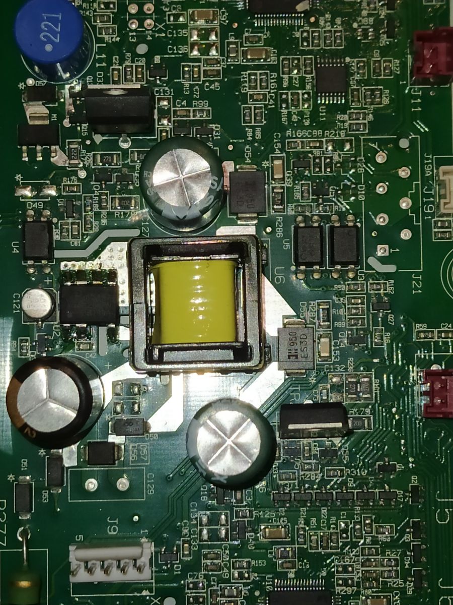

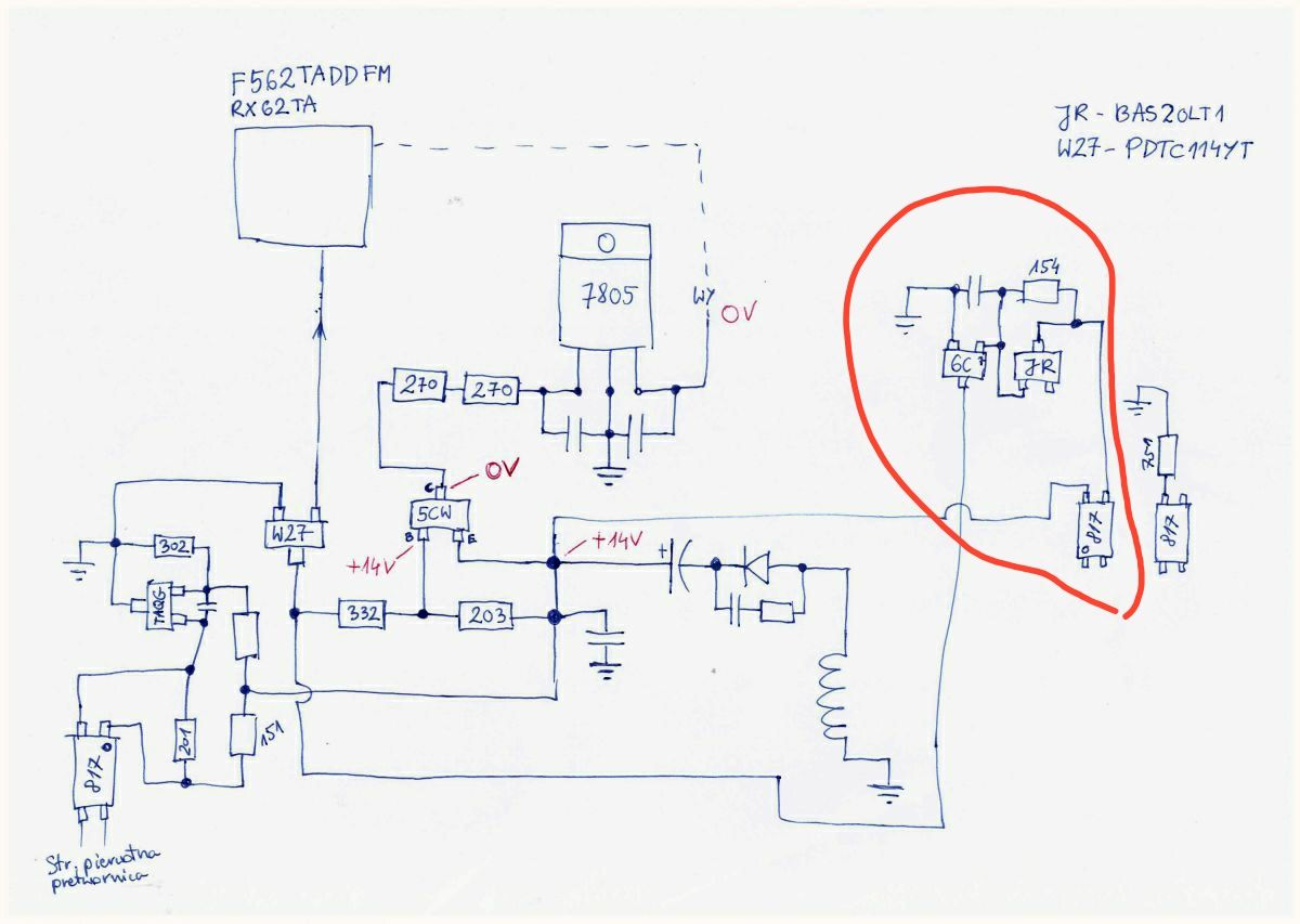

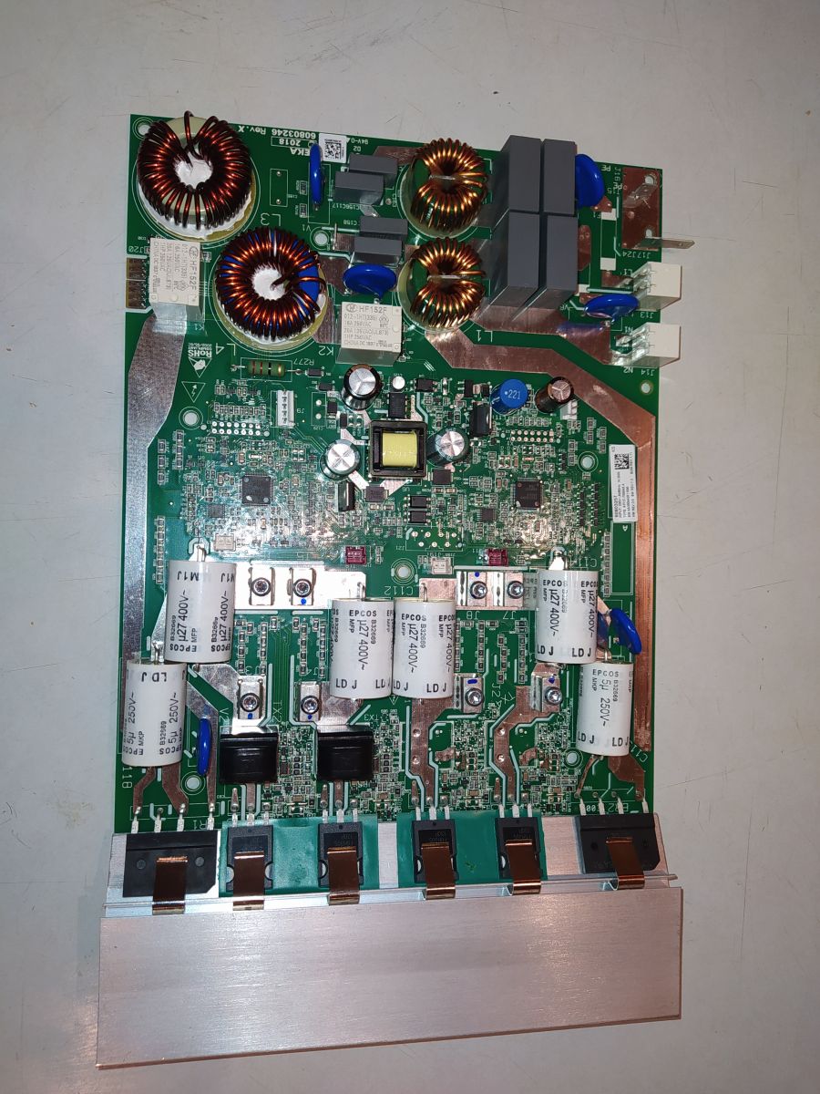

Chciałbym prosić o pomoc w sprawie niedziałającej płyty indukcyjnej marki TEKA model IBR 6040 (symbol płytki 60803257, Typ APHC-7000A6 A). Płyta nie wyzwala bezpieczników po załączeniu ale nie reaguje na podłączenie zasilania. Żadne kontrolki się nie świecą, nie wydaje żadnego odgłosu. Wstępna weryfikacja wykazała brak uszkodzeń tranzystorów, mostków, warystorów. Brak widocznych miejsc uszkodzeń, przepaleń itd. Pomiar napięć wykazał brak zasilania na wejściach i wyjściach obu stabilizatorów 7805. Wygląda na to, że całe sterowanie nie ma zasilania, stąd płyta jest "martwa". Napięcie dochodzi do przetwornicy i na wyjściach (+) obu (na zdjęciu) zielonych kondensatorów jest napięcie rzędu 14 - 17 v względem środkowych nóżek układów 7805. Układzik TNY280 wymieniony, nic to nie zmieniło. Czy macie jakąś sugestię w którym kierunku szukać? Płyta jest stosunkowo młoda (2018r). Nie była wiele używana.
Serdecznie dziękuję za wszelką pomoc.
Irek
PS.
Zdjęcie blatu płyty przesyłam poglądowo, a płytka z mojej płyty.
