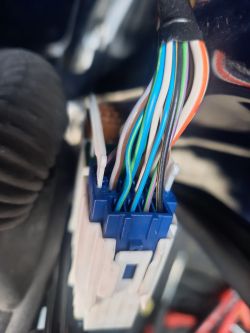

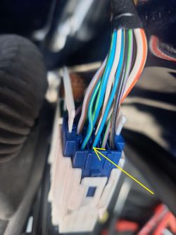

    Witam. Montuję pilota do centralnego zamka i nie wiem jaki kolor przewodów w drzwiach odpowiada za otwieranie i zamykanie zamka. Udało mi się podpiąć do przewodu niebiesko-brązowego (drugi od lewej w kostce w drzwiach jak na zdjęciu Ford Fiesta MK 7 - Uniwersalny pilot do centralnego zamka ) i mogę otworzyć drzwi. Niestety nie umiem znaleźć przewodu odpowiadającego za zamykanie drzwi. Zastanawiam się czy nie chodzi o to by szukać go przy fizycznie zamkniętych drzwiach. Czy w czymś innym. Może ktoś z kolegów ma schemat instalacji. Dzięki.

    Przez rezystor na tym samym kabelku bodajże 1 kom

    Dziękuję. Co prawda nie bardzo rozumiem w sensie po co w takim wypadku idzie tyle kabli do siłownika. Spróbuje jeszcze wpiąć się w klawisz otwórz/zamknij na desce rozdzielczej. Ewentualnie proszę o krótki opis (rysunek jakby to miało wyglądać z tym rezystorem).

    Masz jeden przewód na który podajesz masę,to podaj masę ale poprzez rezystor na ten sam przewód.

    No niestety. Rezystory nie pomogły. Podłączyłem do klawisza, który zamyka i otwiera drzwi z wewnątrz samochodu i można samochód zamknąć, ale komputer to widzi jak zamknięte auto od wewnątrz i liczniki się nadal świecą.
