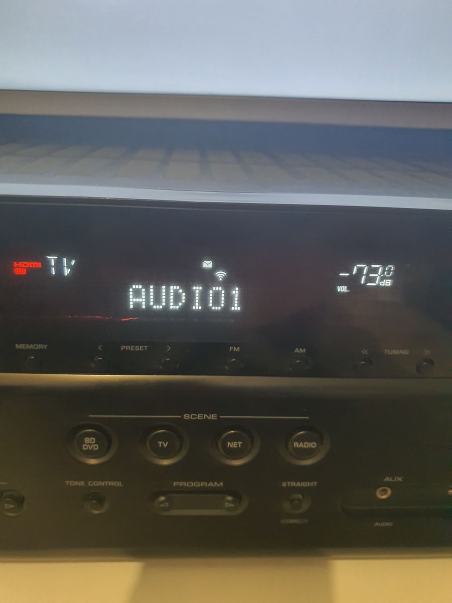

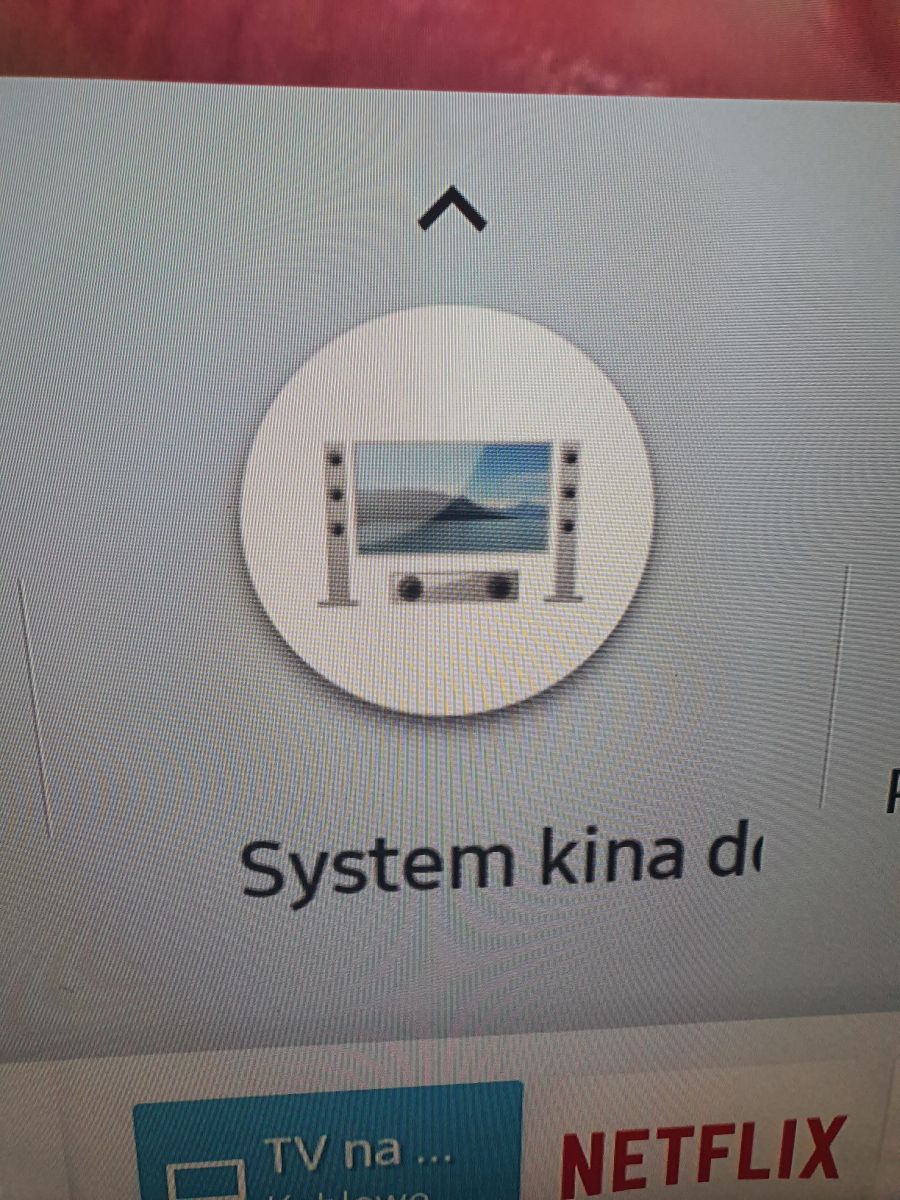

    ltalegro
    Witam. Kupilem dzisiaj używany kino Yamaha rx-v485 . Posiadam tv Samsung UE55RU7442UXXH . Kino u poprzedniego właściciela działało ok. Po podłączeniu u mnie test głośników czy radio internetowe działa. Natomiast nie ma dźwięku z tv. Podłączyłem przez arc I zmieniłem w kinie stać na on. Tv widzi sie z kinem. Może jakiś pomysł co jest nie tak ? Dlaczego nie ma dźwięku z TV? Yamaha RX-V485 i Samsung UE55RU7442UXXH. Dlaczego nie ma dźwięku z TV? Yamaha RX-V485 i Samsung UE55RU7442UXXH.

    Zacznij od resetu amplitunera, znajdziesz w sieci jak to zrobić. Jeśli nadal będzie problem to wymień kabel HDMI, to nic że tv widzi amplituner bo to jeszcze o niczym nie świadczy a kable HDMI lubią robić takie figle że niby działa ale nie do końca.
    Na pewno warto spróbować aktualizacji oprogramowania, nie wiem jak ten model ma ale niektóre da się zaktualizować przez Internet. Jeśli nic z powyższych nie pomoże to trudno będzie zgadnąć co jest przyczyną bo bywa tak że jakieś sprzęty nie potrafią się dogadać i tyle, mój amplituner nie odtwarza dźwięku z komputera po HDMI ale wszystkie inne sprzęty odtwarza i mimo wielu kombinacji nie udało się tego pogodzić.

    Dzieki. Problem udało się rozwiązać. Kabel hdmi który działał wcześniej najwyraźniej sie uszkodził. Po zmianie kabla wszystko zaczęło działać
