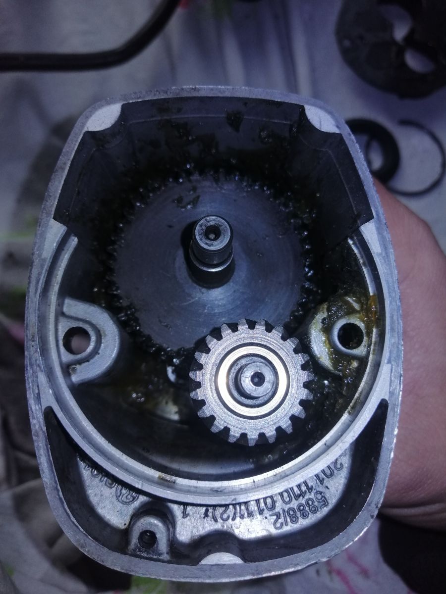

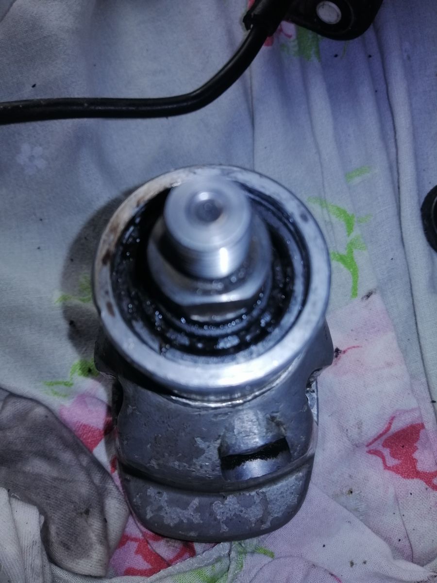

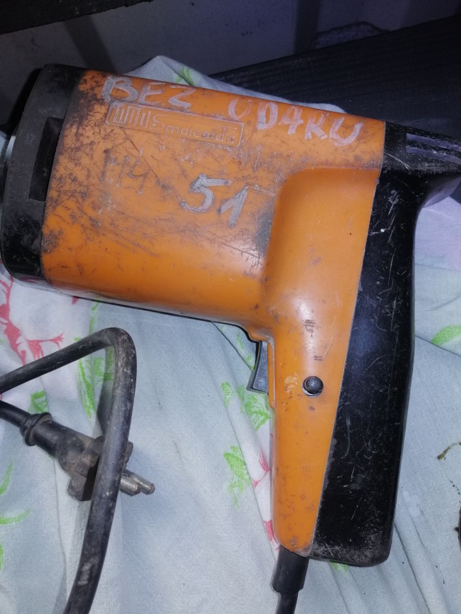

    Witam, mam problem z rozebraniem Smalcaldy, nie mogę zdjąć przekładni i wyjąć wałka od głowicy w celu zmiany łożyska, jest to rozbieralne?

    Kolega widzi na 2 zdjęciu seger pomiędzy łożyskiem a obudową?.
    Seger z dwóch stron zdjęty i dalej nie schodzi, pozdrawiam.

    seger z dwóch stron zdjęty i dalej nie schodzi, pozdrawiam
    Samo nie zejdzie, trzeba stuknąć, lub na prasę...

    stukałem ile wlezie, przesuwa się tylko góra dół i tyle

    To pozostaje prasa, być może "zapiekło" ośkę na łożysku. Poza segerami z obu stron nic tam więcej nie ma.

    spróbuję tą prasę jutro, bo segery zdjęte a tu nic bo łożysko się rusza i ośka tylko wyjść nie chce.

    A duża zębatka zdjęta?

    Duża zębatka nie chce zejść ale zaniosłem do tokarza na prasę bo takiej niestety nie mam.

    Zakładam, że nie ma jeszcze jednego segera pod zębatką, choć kto to wie...
