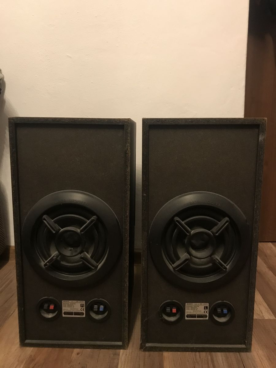

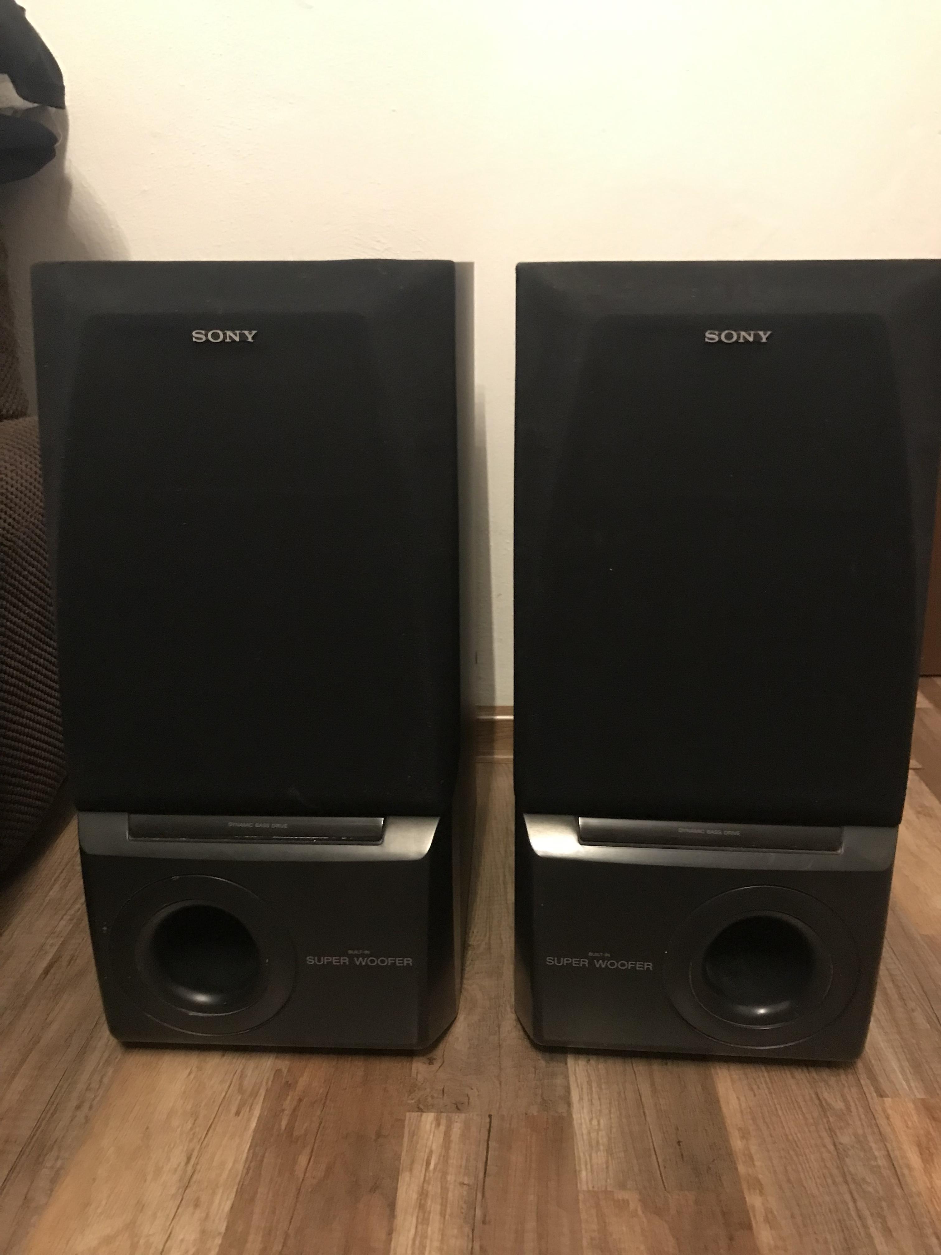

    Witajcie🙂,posiadam 2 kolumny Sony SS-LB455. Generalnie chodzi o to że kiedyś była do nich wieża ,ale została wyrzucona. Chciałbym nadać im drugie życie.
    1.Niestety nigdzie nie mogę znaleźć informacji (takiej na 100%). Ile mają Watt (na olx znalazłem takie same gość mówi że 1szt. ma 150W razem 2szt. 300W).
    2.Zakładając że gość z olx się nie myli. To jaki wzmacniacz jest mi potrzebny?
    Łącznie do podłączenia mam 8 kabli
    Załączę również zdjęcia na obu kolumnach jest napisana impedancja:
    -głośniki przednie 6ohm
    -subwoofer 6ohm

    Jeśli chciałbyś podłączyć te kolumny w typowej dwukanałowej konfiguracji, to potrzebujesz wzmacniacza zdolnego do pracy z impedancją najlepiej 2 Ohm.
    Jeśli wzmacniacz miałby 4 kanały, to może być taki z impedancją obciążenia min. 6, a najlepiej 4 Ohm.
    Oryginalny wzmacniacz miał 4x40W/6 Ohm:

    Jak chcesz możesz i 300W podłączyć.
    Oryginalny miał 4x40W przy 10% zniekształceń THD. Wiesz co to jest 10% zniekształceń? To jest masakra dźwięku, nie da się tego słuchać. Przy możliwym do słuchania poziomie THD miał może 25-30W na kanał.
    Jeśli chcesz układ dwukanałowy to masz dwie możliwości:
    1. Podłączysz do wzmacniacza tylko gniazda Front speaker 6 Ohm, lewe z zaciskami czarne i czerwone. Wtedy wystarczy ci typowy wzmacniacz lub amplituner stereo o impedancji obciążenia 6-8 Ohm (dobrej jakości wzmacniacze 8 Ohm spokojnie dadzą radę przy 6 Ohm). Np. Pioneer A-103 itp.
    2. Podłączysz do wzmacniacza gniazda Front speaker 6 Ohm i Super woofer 6 Ohm równolegle. Wtedy impedancja jednej kolumny będzie miał ok. 3 Ohm, więc potrzeba wzmacniacza min. 4 Ohm. Dobrej jakości wzmacniacz 4 Ohm spokojnie da radę przy 3 Ohm. Np. Pioneer A-300 itp.
    Jeśli chcesz każde gniazda z obu kolumn, czyli 4 sztuki podłączyć do oddzielnego kanału wzmacniacza to musisz mieć wzmacniacz do kina domowego. Każdy taki wzmacniacz ma min. 5 kanałów, więc spokojnie sobie podłączysz. Wtedy wystarczy zwykły o impedancji obciążenia 6 Ohm. Tutaj może być tylko taki problem, czy jak źródło dźwięku będzie stereo to czy amplituner KD może pracować w trybie wielokanałowym. Nie znam się na KD, więc nie wiem. Poza tym trzeba zwrócić uwagę czy dany amplituner KD nie ogranicza pasma częstotliwości w różnych kanałach, znam takie co ograniczają.

    @maciekrajdowiec w związku z faktem że pomiędzy głośnikiem niskotonowym a średniotonowym nie ma w tych kolumnach pasywnego filtra górno i dolnoprzepustowego, takie kolumny powinno zasilać się w Bi-Ampie.
    Na forum i w sieci jest sporo o tym, więc poszukaj i poczytaj.
