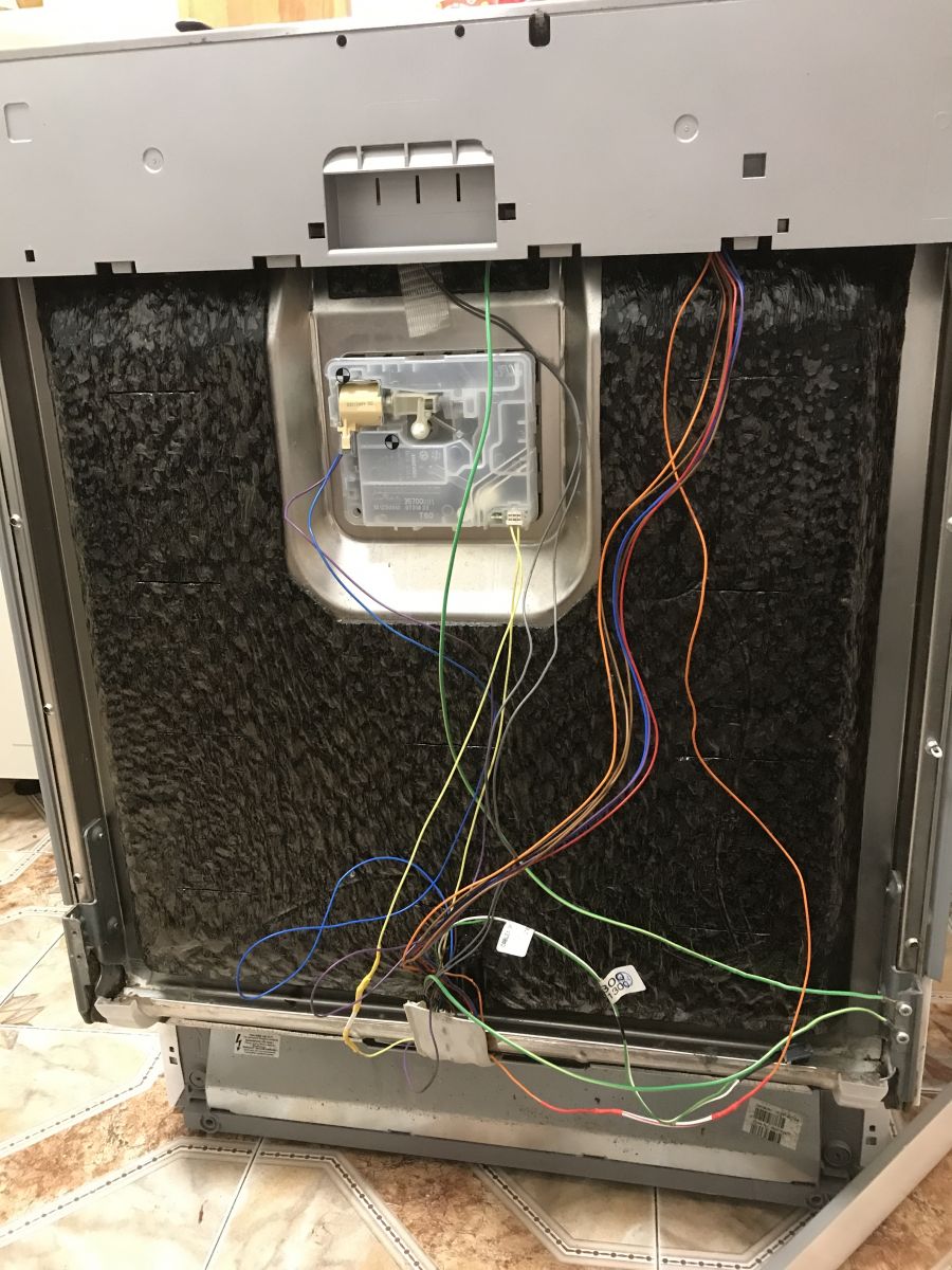

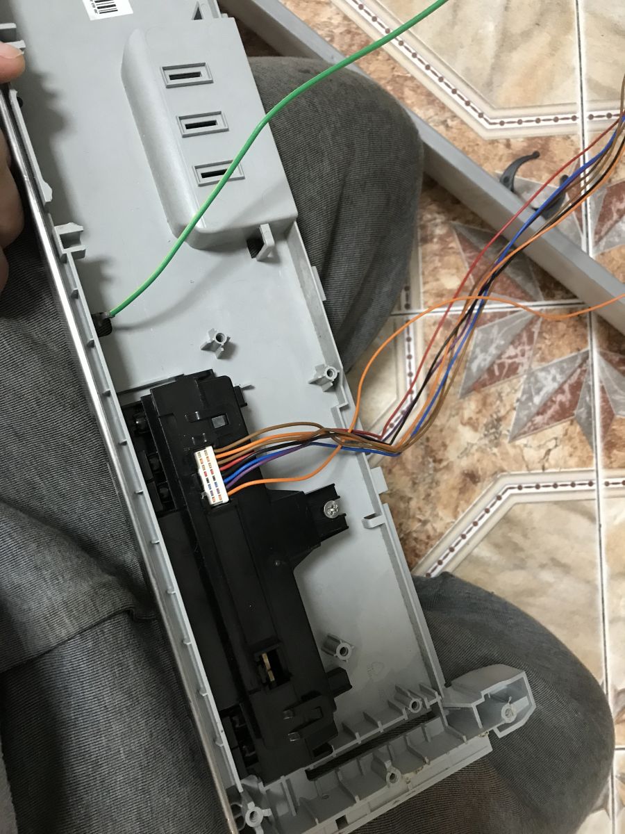

    Cześć.
    Problem ze zmywarką Beko DIN28431 po podłączeniu zasilania pompa chodzi i wypompowuje oraz pobiera wodę. Wyświetlacz po otwarciu drzwi świeci, ale zmywarka cały czas chodzi i wypompowuje wodę. Wyświetlacz raz wyświetla kreski (tylko w górnym rzędzie), a raz nic nie wyświetla. Teraz wyświetlacz nic nie wyświetla kompletnie. Nie reaguje na przyciski (nie mogę wejść w tryb serwisowy ani zresetować).
    Po rozebraniu przodu zmywarki dwa przewody były uszkodzone, więc je poprawiłem. Zastanawia mnie gdzie powinna być masa (zielony przewód) podłączona? Zalaniówka jest wysuszona i teraz jest luźna (bez styropianu). Czy do panelu sterowania powinien być podpięty jeszcze jakiś przewód?

  • #2 20393224
    misiek-luk
    Ułamane przewody w białej osłonie na rancie drzwi. Spróbuj ręcznie pojedynczo ciągnij za przewody aż któryś się urwie lub wizualnie sprawdź czy któryś nie jest przetarty
  • #3 20393272
    skejcikk1
    Dwa przewody były urwane, poprawiłem je. Reszta wydaje się w porządku ale sprawdzę wszystkie jeszcze raz od początku do końca.
    Ktoś mi powiedział, ze moduł główny może być zepsuty. Zawiozłem do elektronika aby sprawdził czy wszystko jest w porządku.
  • #4 20393882
    misiek-luk
    Miałem podobny problem sprawdzenie wszystkich przewodów dało dopiero efekt. :-)
