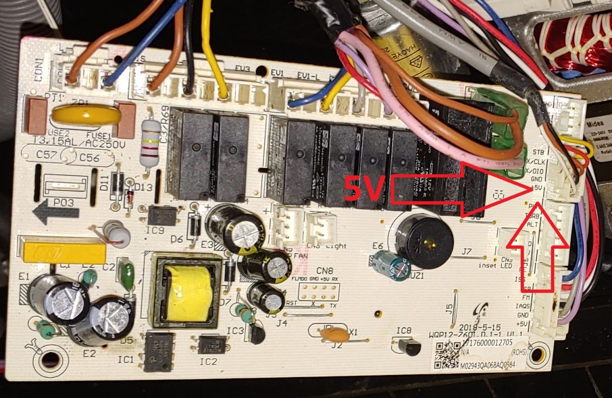

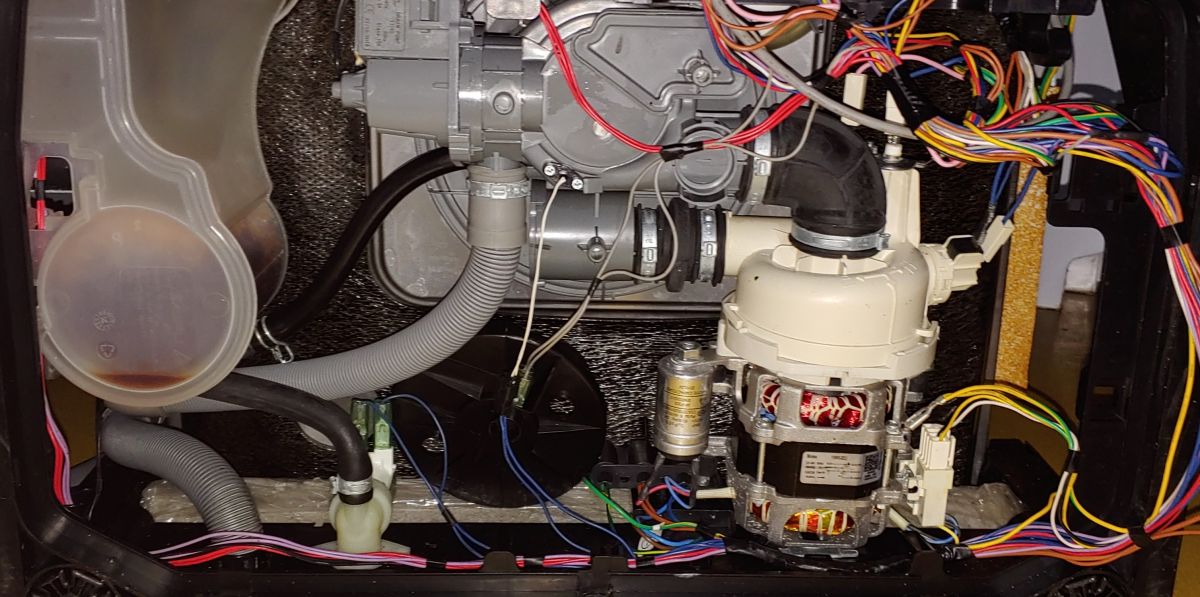

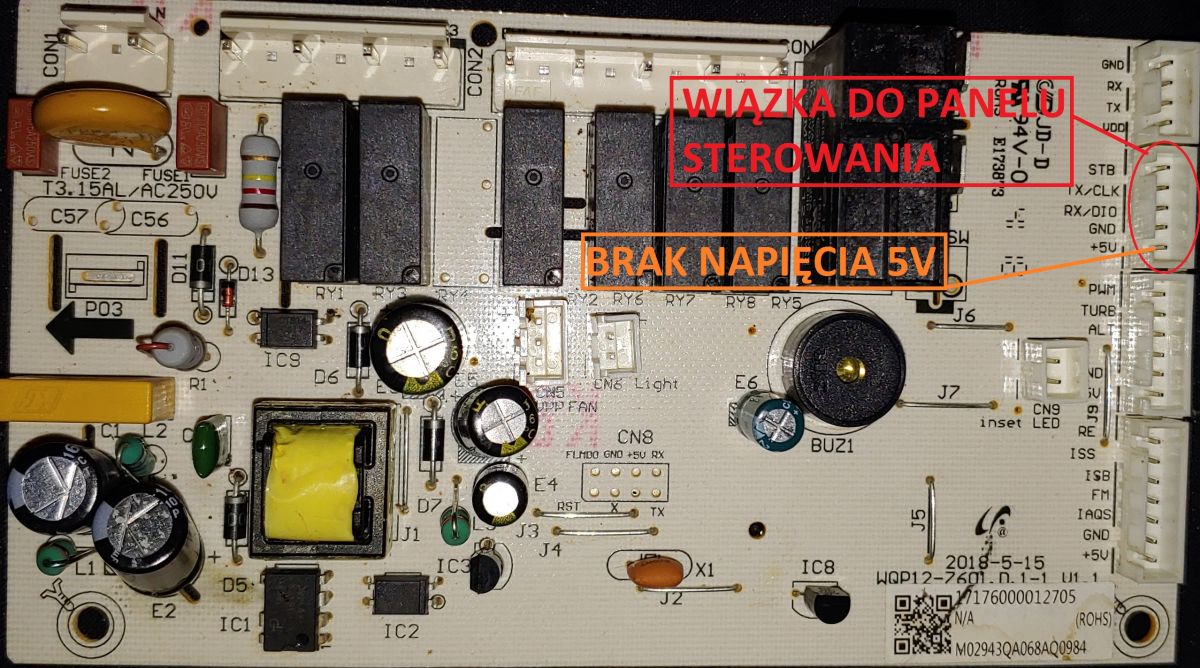

    Posiadam zmywarkę o nazwie "High One 12C49 A++ WSIC" która częściej raczej występuje na rynku Francuskim niż Polskim.
    Na wstępie od razu dodam że nie mam jakiś specjalnych umiejętności w naprawie sprzętu AGD czy elektroniki ale chyba też nie jestem w tych tematach totalną amebą ale to się jeszcze okaże.
    Z moich skromnych przemyśleń padł moduł sterujący tego urządzenia bo nie wychodzi z niej napięcie 5V do panelu sterowania zmywarki gdzie znajduje się m.in. przycisk on/off. Może pokażę to na kilku fotkach. Moduł sterujący.
    High One 12C49 A++ WSIC (WQP12-7601.D.1-1) - nie daje żadnych oznak życia. High One 12C49 A++ WSIC (WQP12-7601.D.1-1) - nie daje żadnych oznak życia.

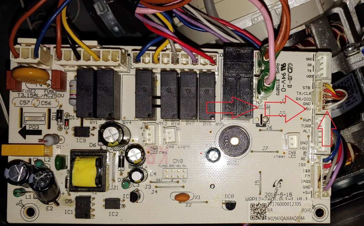

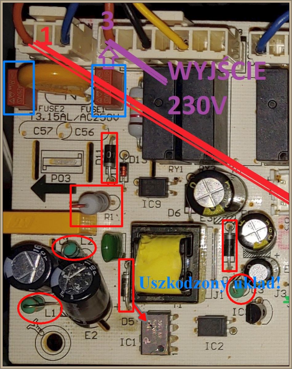

    Na fotce zaznaczyłem wejścia zasilania przewodami brązowymi numerem 1 i 2.
    Numer 3 to wychodzące napięcie 230V na brązowym przewodzie które pokazał mi miernik, innych kolorów nie sprawdzałem bo najpierw wolę się Was spytać bo nie wiem do czego służą i jak je sprawdzać żeby dodatkowo czegoś nie zepsuć.
    Numer 4 to gniazdo w którym znajduje się też biały przewód który mam mieć 5V i co najważniejsze przewody z tego gniazda prowadzą do panelu sterowania. Na moje proste i chłopskie myślenie do panelu sterowania musi dochodzić jakieś napięcie żeby działał i żeby można było w ogóle włączyć dane urządzenie.

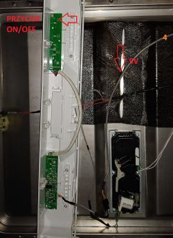

    Panel sterujący.
    I z drugiej strony, tutaj pokazałem przewód w którym ma być 5v który wychodzi z modułu sterującego do panelu sterującego w którym nie ma napięcia 5V i kilka dodatkowych fotek tej zmywarki.
    High One 12C49 A++ WSIC (WQP12-7601.D.1-1) - nie daje żadnych oznak życia. High One 12C49 A++ WSIC (WQP12-7601.D.1-1) - nie daje żadnych oznak życia. High One 12C49 A++ WSIC (WQP12-7601.D.1-1) - nie daje żadnych oznak życia. High One 12C49 A++ WSIC (WQP12-7601.D.1-1) - nie daje żadnych oznak życia.

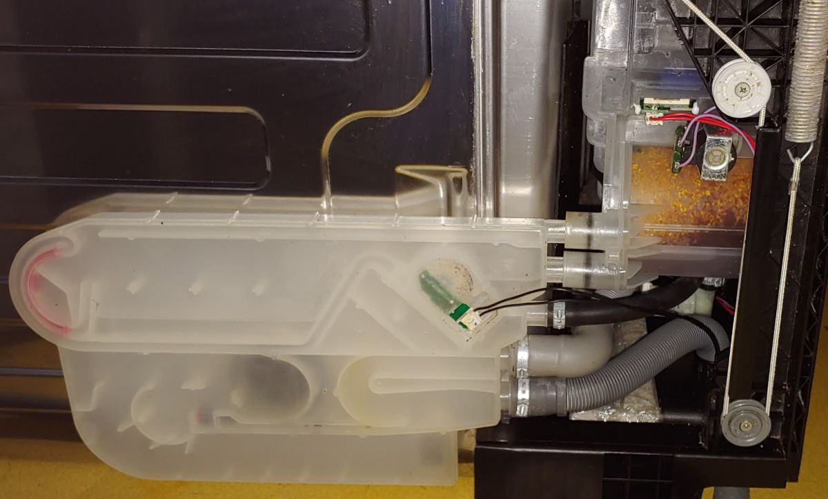

    Na początku próbowałem znaleźć jakąś pomoc w naprawie tej zmywarki na Francuskich stronach ale wzmianki tam były zbyt ogólnikowe bo np. często tam czytałem że jak nie ma żadnej reakcji na panelu sterującym to w pierwszej kolejności po sprawdzeniu przewodu zasilającego z wtyczką należy sprawdzić filtr przeciwzakłóceniowy który jest podłączony do fazy z kabla zasilającego i dopiero z tego filtra wychodzi faza która trafia do modułu sterującego. W tej zmywarce raczej nie ma takiego filtra. Sprawa wygląda tak, że faza z kabla bezpośrednio idzie do czujnika poziomu wody o ile się nie mylę z nazwą a wygląda on tak

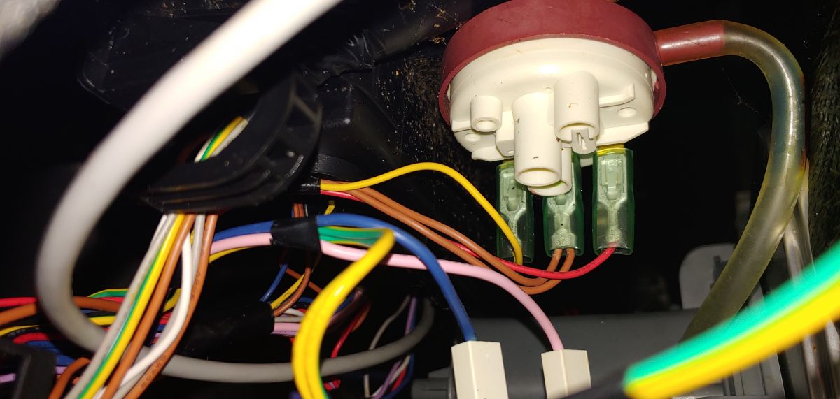

    Ale w tym czujniku na wejściu do niego fazy w tym samym miejscu na styku jest wyjście fazy do modułu sterującego więc czy ten czujni działa czy nie to zasilanie i tak dociera od niego do modułu sterującego. Zresztą do modułu sterującego dociera faza a nawet w jednym miejscu zmierzyłem że z niego wychodzi co opisałem powyżej.
    Jak można zauważyć po opisie mojego problemu niezbyt się na tym znam i za bardzo nie wiem w którą stronę teraz działać z tą naprawą.
    Czy Waszym zdaniem jednak powinno wychodzić z modułu sterującego te 5V do panelu sterującego bo jeśli tak to chyba jest uszkodzony moduł bo jaki inny podzespół mógł by nie działać w zmywarce który aktywował by te 5V ?
    Pomyślałem też że wylutuje z modułu kondensatory i je posprawdzam a potem może te czarne kostki tylko nie wiem jak miał bym je sprawdzić.
    Co na pierwszym miejscu powinienem sprawdzić na tym module, a może to nie moduł powinienem sprawdzić ?

    To ustrojstwo w PL znane jest jako Amica, a tak generalnie to już chyba produkowala to chińska Midea.
    Z tego co wiem elektronika się w tym lubiła sypać. Masz do posprawdzania wiązki przechodzące spod urządzenia w drzwi (na przełamaniu) jeśli tam wszystko jest całe to problem będzie na płytcez pierwszych dwóch zdjęć.

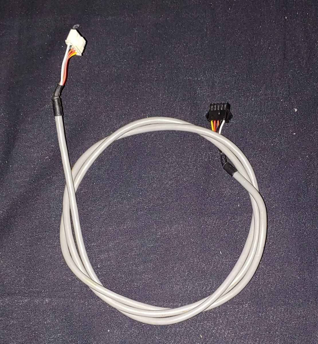

    Wszystkie przewody są ok ale czy na module sterującym nie powinno wychodzić w tej wiązce a dokładnie w białym przewodzie 5V do panelu na drzwiczkach bo jeśli nie ma tego napięcia to chyba to będzie dowodem że uszkodzony jest moduł sterowania.
    Dokładnie chodzi mi o te 5V.
    To jest właśnie wiązka która idzie do panelu sterowania.

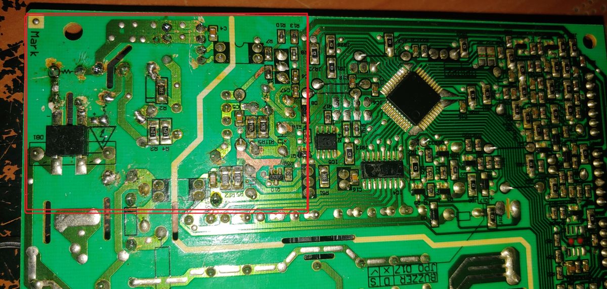

    I skoro na wyjściu z modułu sterującego nie ma tych 5V do panelu sterującego to może jest to wina tego małego żółtego transformatora po lewej na module (zaznaczonym na foto nr.1). W sumie nie wiem jak miał bym sprawdzić ten transformator, czy powinienem go wylutować do sprawdzenia.

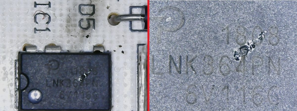

    Po niżej tego transformatora jest scalak (zaznaczonym na foto nr.2) i po jego lewej stronie jest dziwne opalenie, może go też powinienem sprawdzić ?

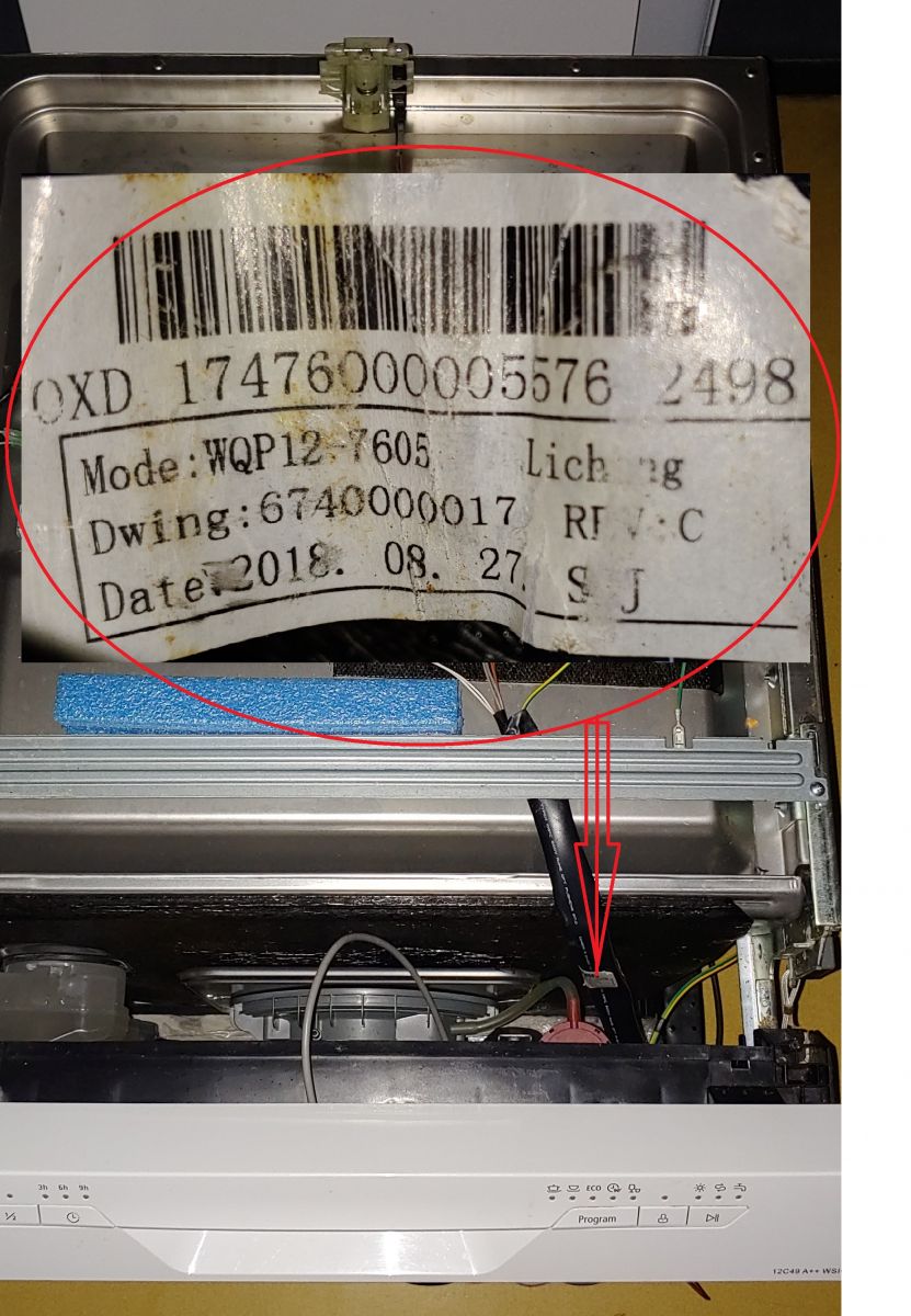

    Dobrze, żeby stało się zadość, odszukaj na drzwiach naklejkę serwisową i podaj numer 5500xxxxxx by zmywarek o podanym przez Ciebie modelu jest 33 odmiany.

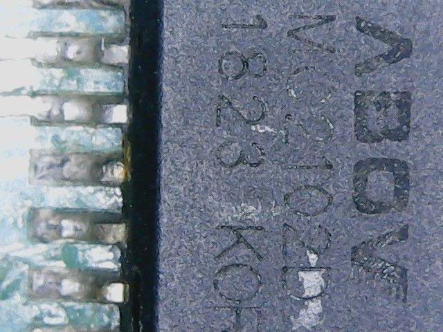

    Ponadto zrób dobrej jakoci zdjęcie makro układu IC1, ten ślad na płytce po jego lewej chciałby sugerować jego uszkodzenie, ale trzeba się upewnić.
    Ponadto zmierz rezystor R1, jego wartość powinieneś odczytać z pasków, ale teoretycznie winien być w zakresie 22-100 ohm. Pomiar zrób po wylutowaniu jednej z nóżek z układu.

    Jednak proponuję zacząć naprawę od elementów oznaczonych na foto do sprawdzenia czy przewodzą bezpieczniki oraz cewki (oznaczone na PCB jako L) potem wartość rezystora i nieomal na pewno masz uszkodzony układ scalony przetwornicy :D

    Tak jak napisał kolega powyżej, najprawdopodobniej uszkodzony jest układ IC1 - to najczęściej jest LNK 364 + rezystor R1.

    Co do naklejki serwisowej to właśnie jest mały problem bo nigdzie nie mogę jej znaleźć.
    Znalazłem jedną naklejkę ale na wiązce przewodów które prowadzą do drzwiczek a dokładnie na koszulce termokurczliwej.
    Po wpisaniu w Google danych z tej naklejki (WQP12-7605) dostałem namiar na zmywarkę "Midea WQP12-7605F" tak jak mówiliście.
    Jest jeszcze jedna naklejka na obudowie tej zmywarki ale chyba jest nieistotna.

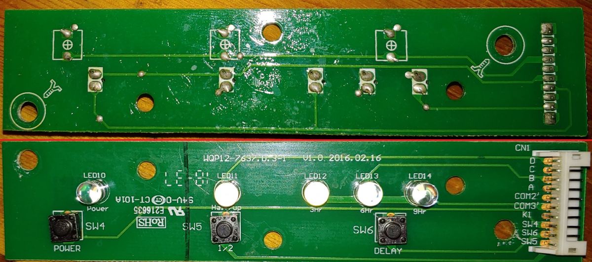

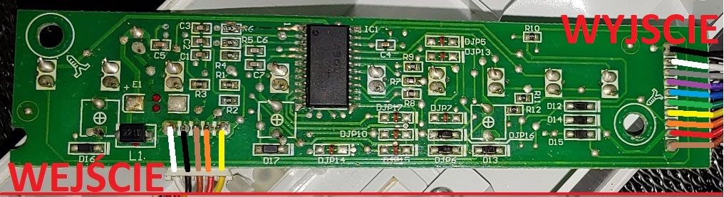

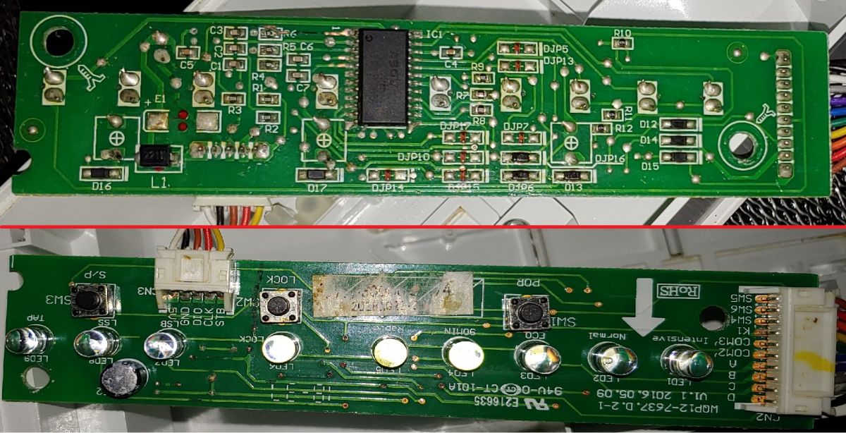

    Elektronika panelu sterowania.
    Pierwsza płytka do której wchodzi wiązka z modułu mocy.
    i druga płytka na której znajduje się przycisk on/off.

    Szkoda pisania... robisz pomiary miernikiem lub ktoś to robi za Ciebie + naprawa przetwornicy bo na 100% jest uszkodzony LNK364PN. Naprawiona przetwornica robi wszystkie napięcia dla poprawnej pracy wszystkich płytek PCB i na próżno dywagować nad innymi aspektami, które tylko zaciemniają tobie istotę poprawnej pracy zmywarki :idea: Jednak gdy będzie naprawiona przetwornica dopiero można będzie mędrkować o ile zaistnieje taka potrzeba :D
  • #10 20395089
    mrice
    Moderator AGD
    Nie da się z tym nie zgodzić.
    IC1 i R1 100% do wymiany + sprawdzenie elementów zaznaczonych w poście #5 i temat najpewniej będzie zakończony.

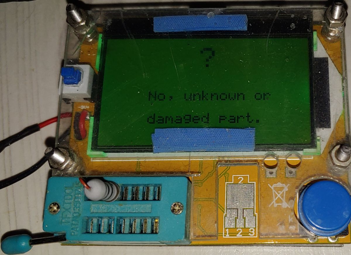

    IC1 i R1 wylutowane.

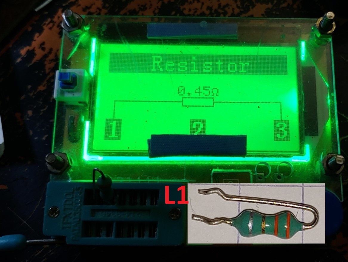

    Tester pokazuje że R1 jest uszkodzony.

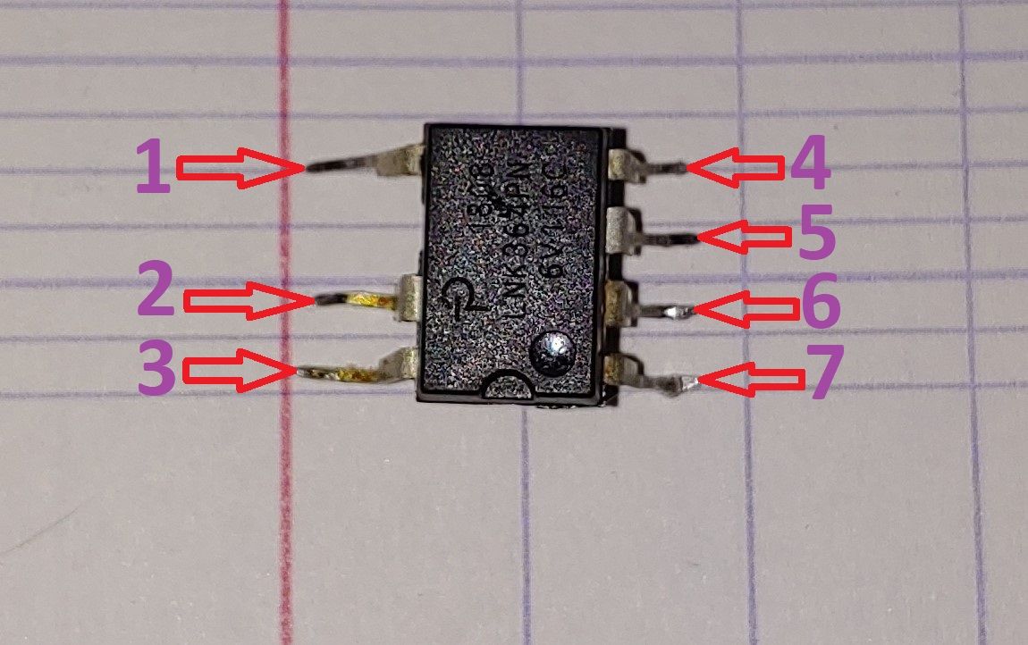

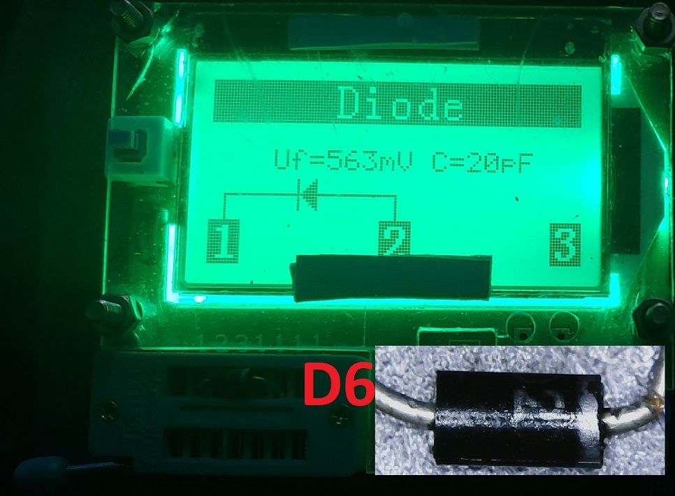

    A jak sprawdzić miernikiem IC1 ?
    Do wylutowania i sprawdzenia pozostały mi jeszcze następujące elementy zaznaczone w poście 5.
    L1, L2, L3 i D5. D6, D7, D11 oraz FUSE1 i FUSE2.
    Czy FUSE1 i FUSE2 do sprawdzenia też powinienem wylutować czy jednak mogę je sprawdzić bezpośrednio na płytce ?

    Jak R1 jest padniety to i IC1 jest padniete, mierzyć nie musisz.
    Możesz przemierzyć jeszcze diody które Ci Toni zaznaczył, ale znając życie bedą ok.
    Wymień te dwa elementy.
    edit
    Uszkodzenie LNK masz zreszta widoczne gołym okiem, nad cyfrą 4 wyciekły zeń wnętrzności.

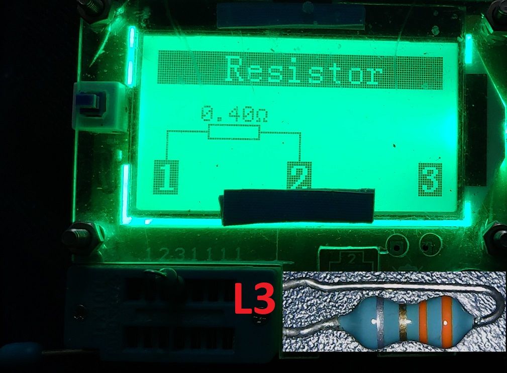

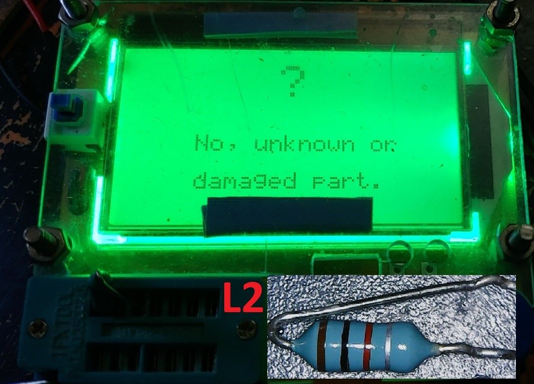

    Nie mogłem znaleźć tylko tych cewek oznaczonych jako L.

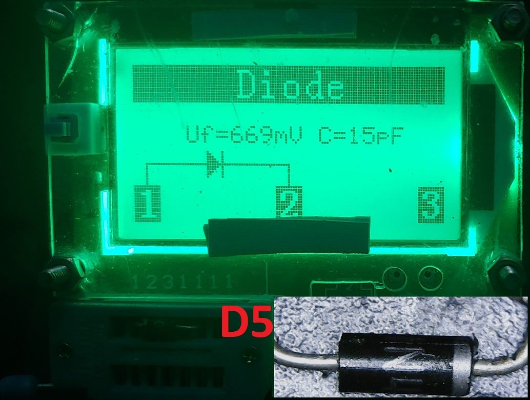

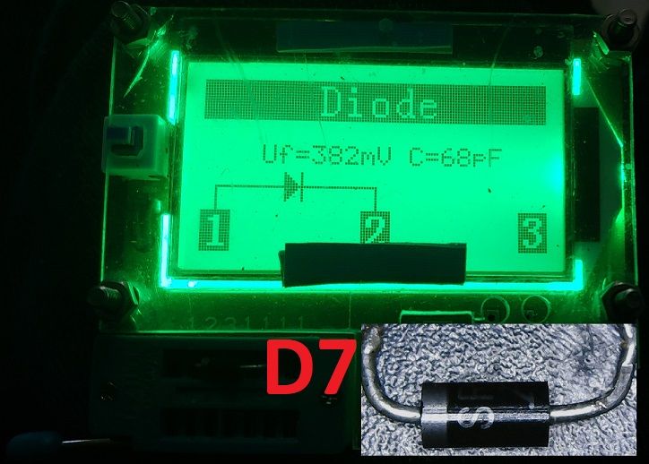

    czy chodzi o podzespoły oznaczone L1, L2, L3 ?
    Warto wiedzieć na przyszłość że diod nie trzeba w całości wylutowywać bo jest to na pewno ułatwienie, ja je wylutowałem w całości bo tak było mi wygodniej je sprawdzić w testerze.
    Chyba wyglądają ok ?
    Co do oporników to jeden (L2) okazał się zepsuty.
    Zatem jestem w kłopocie co zakupiłeś skoro tak napisałeś (oba cytaty) L2 jest cewką, a nie opornikiem :idea:

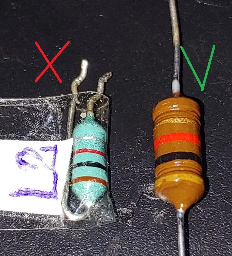

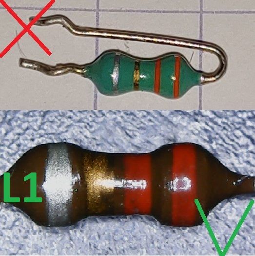

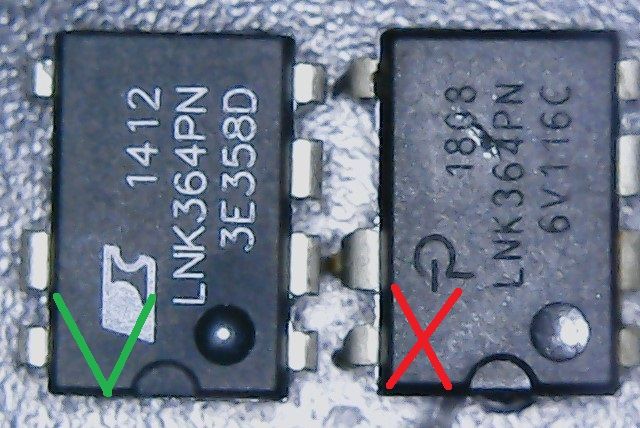

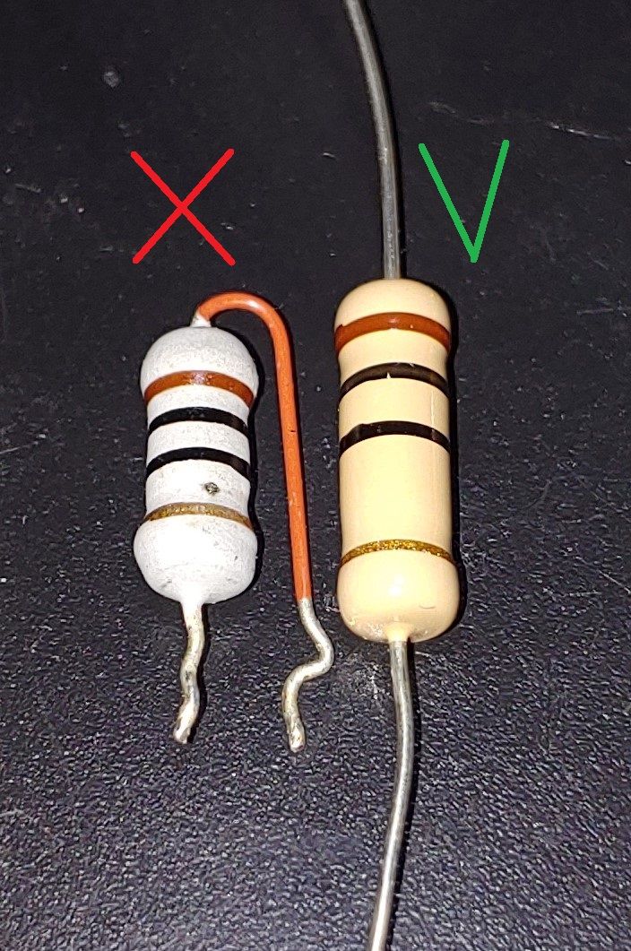

    Jestem trochę spóźniony z naprawą a oto podzespoły które zakupiłem.
    LNK364PN, R1, L2. Zamiennik dla cewki (L2) ma inny kolor paska na samej górze, oryginał ma pasek srebrny a zamiennik złoty, czy to nie jest problem?
    Podzespoły wybiera mi osoba pracująca w sklepie.
  • #17 20397915
    TONI_2003
    Moderator
    Oczywiście, że nie ponieważ :D Powodzenia w naprawie :idea:
    Dławik ma 1000 uH tolerancja 10% - srebrny
    Dławik ma 1000 uH tolerancja 5% - złoty
    PS.

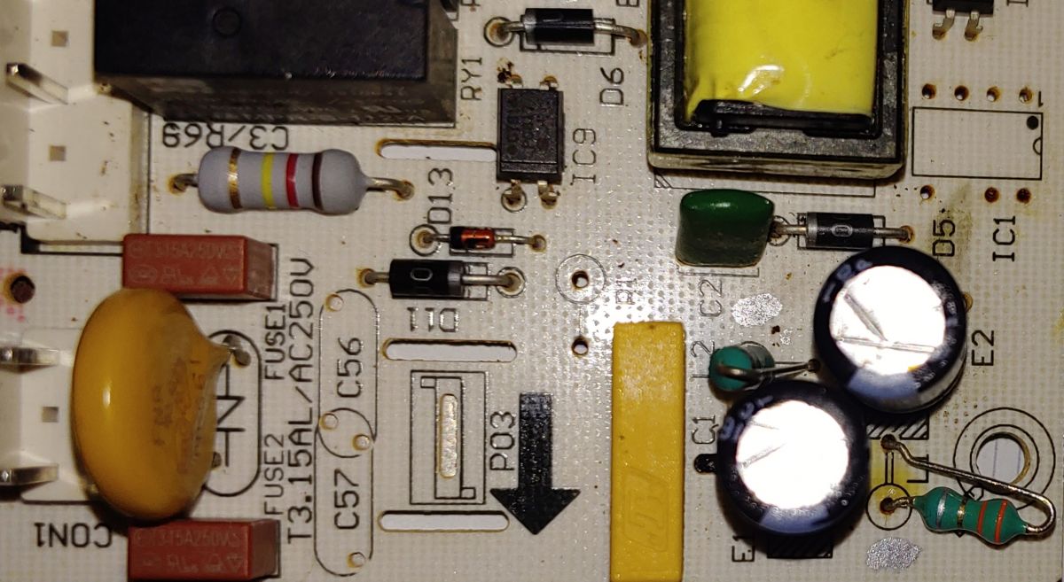

    Tylko o ile nie pomyliłeś cewki L1 z L2 bo coś mi tak wygląda :cry:
  • #18 20398096
    kriss1974
    Bardzo Ci dziękuję TONI za Twoje ciekawe, konkretne i szybkie odpowiedzi.
    I to naprawdę miłe że trzymasz palec na pulsie bo nieraz faktycznie lepiej sprawdzić dwa razy niż się pomylić i popsuć jeszcze bardziej naprawiane urządzenie.
    Ja przez to że na razie nie zbyt się znam na takich naprawach to robię podczas nich sporo fotek żeby się w żadnym momencie naprawy nie pogubić.
    L1 przed wylutowaniem.
    Jeszcze raz dzięki.

    To są tylko moje spostrzeżenia, a może Wy macie lepsze pomysły co teraz powinienem sprawdzić ?
    Z góry jak zwykle dziękuję za pomoc.
    P.S. Może faktycznie padł panel sterowania.
    Dodam że po podłączeniu zmywarki z wlutowanymi nowymi częściami z powrotem potem je wylutowałem żeby sprawdzić czy nadal są sprawne i wszystko było OK. Nie sprawdziłem tylko scalaka LNK364PN bo nie wiem jak.

    Scalaka LNK 364 nie musisz sprawdzać bo jest dobry skoro masz 5V.
    Trzeba wytargać moduł sterujący i na nim zmierzyć czy jest 5V. Może wiązka przewodów przerwana....

    Dzięki "cezet" za odpowiedz.
    Nie wiem czy mam 5V bo nie wiem jak to sprawdzić.
    W wiązce która idzie z modułu mocy do panelu sterowania jest 5V bo tak jest napisane przy gnieździe w module mocy ale ja tego nie sprawdziłem bo nie wiem jak to zrobić bo nie wiem gdzie jest zero.
    5V jak widać na foto to przewód biały więc żeby sprawdzić czy te 5V naprawdę tam jest to muszę znaleźć jeszcze zero ale nie wiem gdzie ono jest ?
    Koło białego przewodu(5V) jest przewód czarny GND czyli uziemienie ale czy można użyć uziemienia jako zera do pomiaru tego 5V,, chyba nie ale tylko tak mi się wydaje.
    W tej wiązce są jeszcze jak widać na foto przewód brązowy "DI0", czerwony "CLX" oraz żółty "STB" i teraz który z nich to zero ?
    Wiązkę sprawdziłem i jest ok.

    Kolejna rzecz, gdzie kupwałeś ten LNK ? W sklepie stacjonarnym, na aukcji internetowej ?

    Jest pierwszy sukces w mojej naprawie.
    Z modułu mocy wychodzi 5V którego wcześniej nie było.
    5V które idzie do panelu sterowania.

    Dla przypomnienia wrzucę fotki panelu sterowania.
    Pozwoliłem sobie sprawdzić jedną rzecz w panelu sterowania.
    Jak widać panel sterowania to dwie płytki, na pierwszej płytce gdzie wchodzi 5V sprawdziłem czy te 5V jest na wyjściu tej płytki do płytki nr.2 gdzie jest na samym końcu przycisk POWER, i tego napięcia na wyjściu nie ma.
    Potem pomyślałem że sprawdzę czy jest zwarcie pomiędzy wejściem a wyjściem dla czarnego przewodu, na wejściu do panelu sterowania oznaczenie to "GND" a na wyjściu oznaczenie to oznaczenie "D" dla przewodu czarnego no i miernik pokazuje brak takowego zwarcia "OL",
    Podobnie jest z przewodem białym (5V). czy to normalne czy jednak wskazuje to na usterkę panelu sterowania ?
    Co do moich kompetencji w elektronice to można je porównać z przypadkowym panem z pod budki z piwem którego poproszono o asystę lekarzowi przy operacji wyrostka, czyli wygląda to niepokojąco kiepsko. Kiedyś przez dwa lata zacząłem naukę na elektryka ale potem zmieniłem całkowicie kierunek więc nieraz coś mi z wiedzą świata ale to bardzo rzadko i w dodatku w podstawowych zagadnieniach.
    Co do zakupu części to dokonuje je w dość raczej pewnym sklepie bo to jeden z głównych sklepów tego typu u mnie w Tuluzie, na dodatek sprzedawca wygląda na całkiem ogarniętego no ale z moją wiedzą to raczej nie powinienem robić taki ocen.
    A co do tego kota i sraczki to biorąc pod uwagę moją wiedzę a raczej jej brak to chyba najprostszym zabiegiem dla mnie będzie sprawdzenie czy na wyjściu z modułu mocy są w ogóle jakiekolwiek napięcia a dopiero potem zastanawianie się czy z brakiem wiedzy w ogóle ogarnę i jest sens brnąć w jakąkolwiek naprawę.
    Na razie jakimś fartem i przede wszystkim dzięki Wam udało mi się przywrócić 5V na wyjściu modułu mocy z czego jestem naprawdę zadowolony. Moduł mocy w takich sprzętach jak np. zmywarka to często najdroższa rzecz przy zakupie więc dobrze jednak wiedzieć czy nie kupuje się tej rzeczy na darmo bo po jej zakupie nie można potem dokonać zwrotu w sklepie.
    Jeszcze raz dziękuje za Wasza pomoc i wyrozumiałość a ja z mojej strony postaram się na jak najdokładniejsze i przejrzyste przedstawianie problemów zarówno w opisie jak i na fotkach.
    Jak na razie pokazuje Wam każdą część którą testuje albo wymieniam itd. żeby był jak najbardziej przejrzysty obraz tego co robię.
    Jeżeli w panelu sterowania okaże się że padł scalak "IC1" to raczej dam radę go wymienić na nowy.
    Może nie mam wprawy z tak małymi elementami przy lutowaniu ale powinno się w razie czego udać.
    W razie czego wstawiam oznaczenia scalaka "IC1" z panelu sterowania. High One 12C49 A++ WSIC (WQP12-7601.D.1-1) - nie daje żadnych oznak życia.

    "Jak widać panel sterowania to dwie płytki, na płytce nr1 gdzie wchodzi 5V sprawdziłem czy te 5V jest na wyjściu tej płytki nr1 gdzie dalej podąża do płytki nr.2 gdzie na samym końcu jest przycisk POWER, ( SW4 ) i tego napięcia na wyjściu płytki nr1 nie ma.
    Czyli zepsuta jest płytka nr.1 ?

    Od razu powtórzę jeszcze raz że jestem totalną amebą w naprawianiu takich rzeczy.
    Na mój chłopski rozum problem jest w panelu sterowania nr1 bo nie wychodzi z niego napięcie 5V do panelu nr2.
    Nie zapominajmy też że na początku naprawy zepsuty był również moduł mocy z którego nie wychodziło napięcie 5V do panelu sterowania.
    Po wymianie kilku elementów to napięcie 5V w module mocy powróciło.
    Jeżeli w panelu sterowania nr1 okaże się że padł scalak "IC1" to raczej dam radę go wymienić na nowy.
    Może nie mam wprawy z tak małymi elementami przy lutowaniu ale powinno się udać o ile zepsuty jest ten chip.
    ABOV MC2102D
