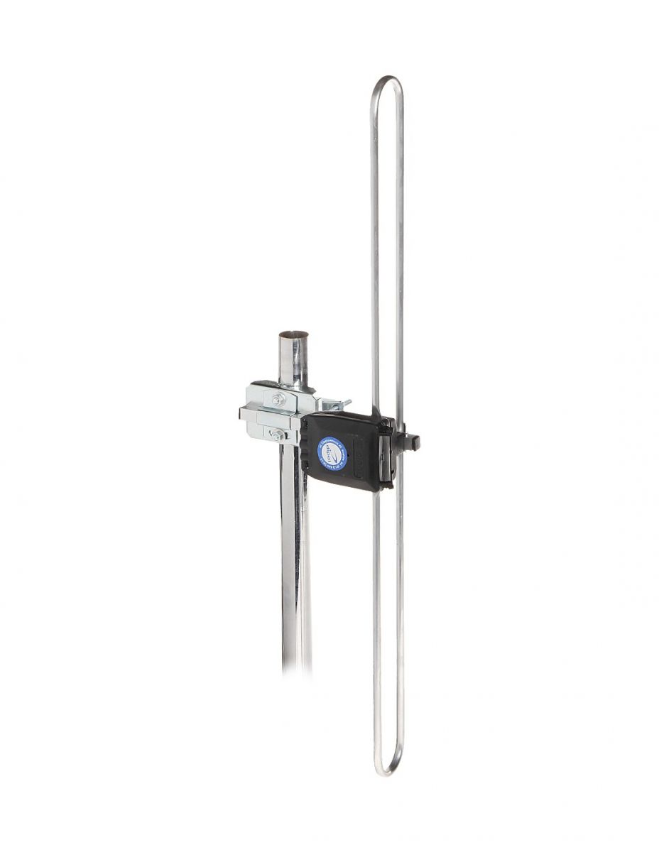

    Przykład jak się mocuje takie dipole w pionie.
    Dipol AP-FM: Wzmacniacz antenowy 18dB do anteny radiowej + zasilacz 12V 100mA - porady i sugestie
  • #6 20391177
    netTv
    Tracisz około połowę sygnału przez niewłaściwe zamontowanie anteny.
    Zacznij od poprawnego zamocowania dipola.
