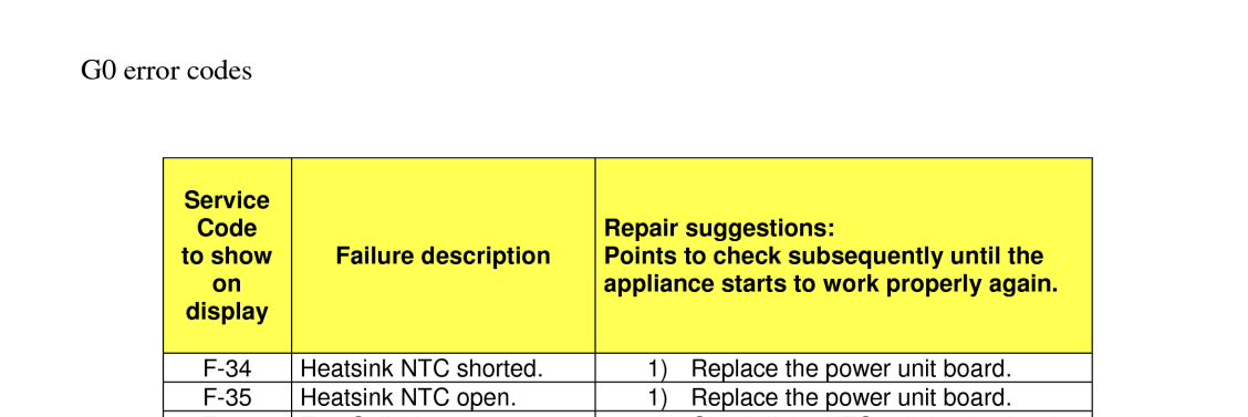

    machnicki.krzysztof napisał:
    W serwis manual nie występuje ten numer błędu.
    Ciekawe w jakim serwis manualu kolega szukał xD Bo z tego co widzę, to istnieje ten kod w dokumentach :)
    F-35 Heatsink NTC open
  • #4 20402276
    machnicki.krzysztof
    AsReeX
    W takim razie podziel się manualem w którym znalazłeś ten błąd pod tym numerem bo u mnie błąd, który opisujesz występuje pod F-33
