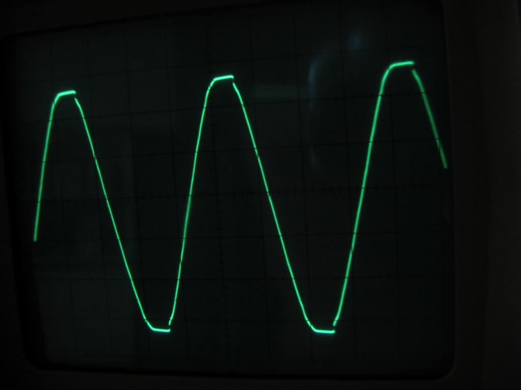

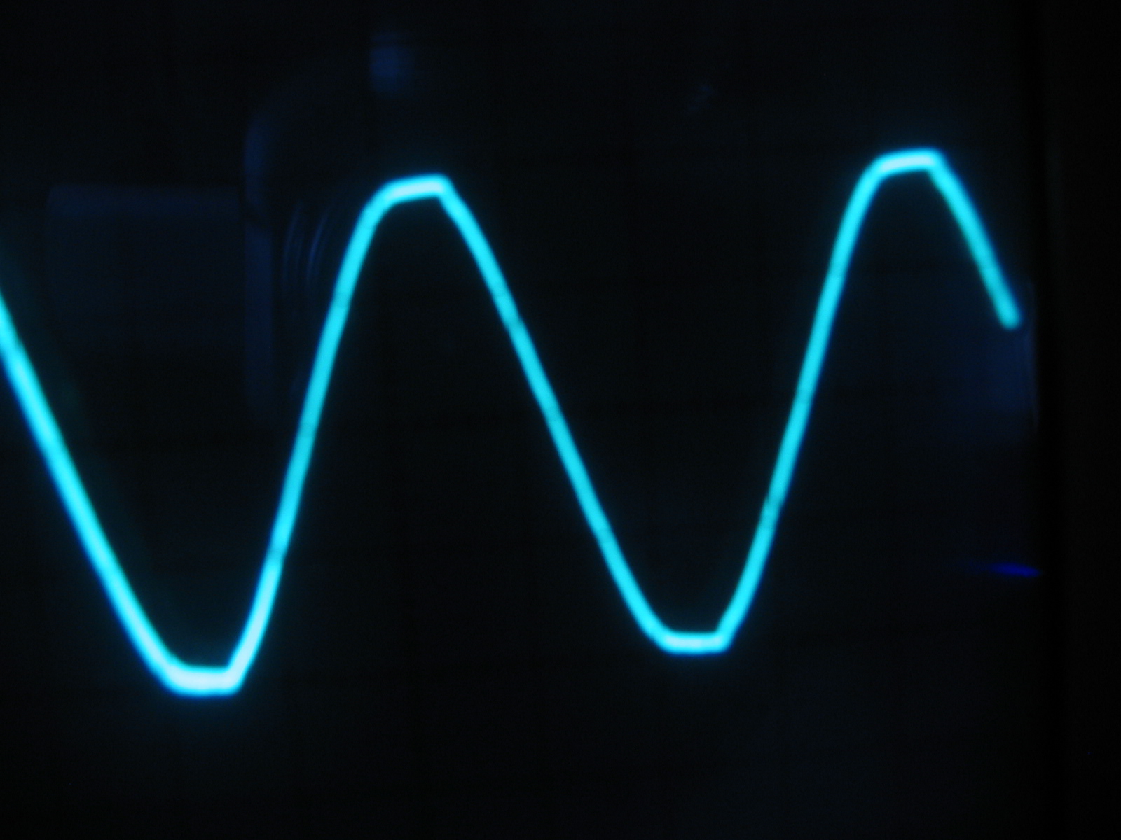

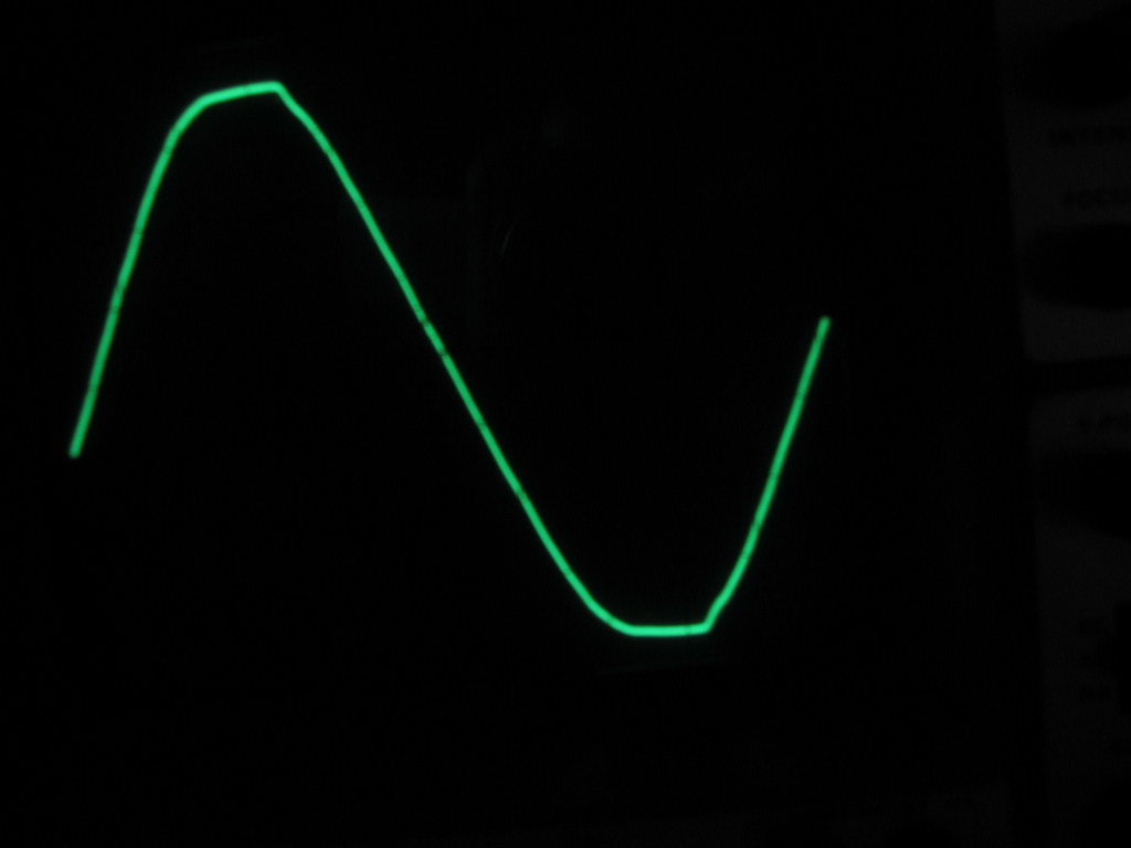

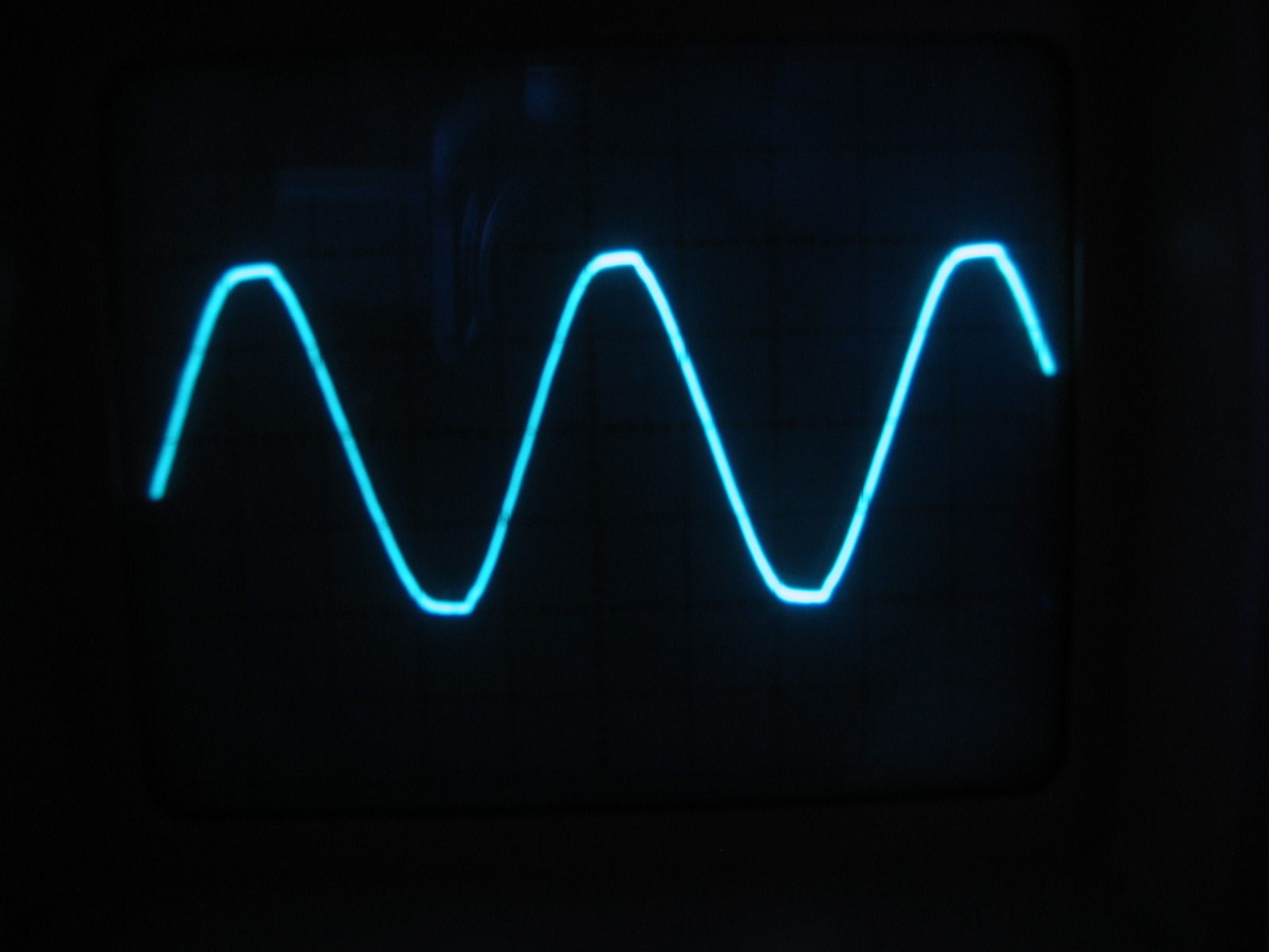

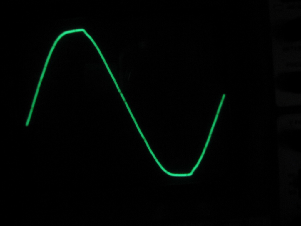

    Witam. Nie jestem pewien które forum wybrać dla tego zagadnienia więc umieszczam tutaj.
    Problem dotyczy nie jakiegoś konkretnego urządzenia a jedynie pomiarów transformatorów.
    Ktoś może mi wyjaśnić dlaczego pomiar napięcia uzwojeń wtórnych transformatorów daje tak zniekształcony sygnał jak na zdjęciach? Mierzyłem 2 różne trafa typu EL. Jedno zwykłe, drugie markowe japońskie. Wyniki pomiarów jak widać są podobne.
    Oscyloskop wykorzystany do pomiarów to analogowy Hameg 20 MHz.
    Sondę mam skalibrowaną poprawnie.
    Czy nie powinno na wtórnym pokazywać ładną sieciową sinusoidę zamiast tych łamańców? Dodam jeszcze że pomiary wykonywałem przy niewielkim obciążeniu transformatorów.
    Czy do pomiarów na uzwojeniach trzeba jakąś specjalną niskoimpendancyjną sondę jak do pomiarów np fazy?

    A jak wygląda przebieg na wejściu transformatora? Wiem, że powinna być sinusoida, ale nie wiem co masz podłączone do sieci. Może PV z falownikiem niewiadomego pochodzenia. Może jakaś inna elektronika, która wprowadza zniekształcenia do sieci.

    Wziołem zmierzyłem jeszcze trzecie trafo, tym razem toroidalne i bez zmian.

    Przypadkowy transformator, nie wiadomo jaki materiał rdzenia, histereza rdzenia też nieliniowa, przebieg na wejściu trafa.....a kto go tam wie (zakładasz, że tam jest idealna sinusoida?), sieć zaśmiecona gorzej jak niejedna góra gnojna w średniowieczu a ty szukasz idealnej sinusoidy na wyjściu elementu też nieliniowego. Powodzenia.
