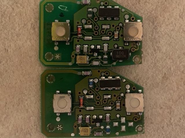

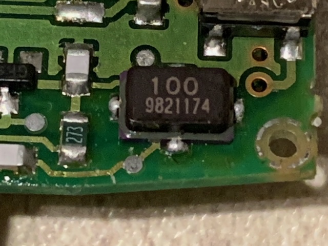

    Borykam się z problemem zakodowania pilota po wymianie akumulatora. Ręczne kodowanie oraz poprzez Vag nic nie dają. Rozbierając pilota zauważyłem że mam ułamany rezonator kwarcowy więc zamówiłem taki sam kluczyk jako dawcę. Rezonator przerzuciłem pilot nadaje sygnał ale nie mam pewności czy rezonator jest taki sam jak powinien być oryginalny gdyż na moim odpadła część gdzie były oznaczenia. Czy jest możliwość namierzenia dokładnych oznaczeń tego rezonatora po numerach pilota bądź centalki ?

    Próbowałem z takim samym efektem po prostu zapomniałem o tym wspomnieć wyżej bo gdyby działał to bym to bym przerzucił tylko środek pilota zamiast przelutować rezonator. Piloty nieco się różnią numerami więc dla większej pewności przerzuciłem ten rezonator do siebie. Na fotkach ten z rezonatorem to mój ten bez to dawca
    Podjedź sobie do punktu dorabiania kluczy i poproś o sprawdzenie jaki dokładnie sygnał nadaje ten pilot. Powinno to chyba być naniesione na obudowie 433.92MHz. Jak będzie sprawny, to problemu trzeba będzie szukać w aucie, pompka lub zaśniedziałe złącza itp.

    Byłem przed całym zabiegiem przerzucania rezonatora. Obydwa nadają na 433MHZ
    Chłop chciał zakodować jakimś swoim specjalistycznym sprzętem ale nie powiodło się wiec zaproponował mi założenie nowej centralki. Dodam że VcDs pokazuje mi 4 zakodowane klucze w blokach pomiarowych ale nie wiem co znaczy Grupa 02
