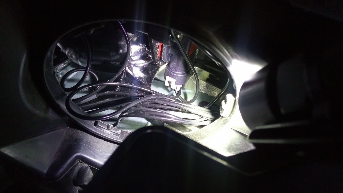

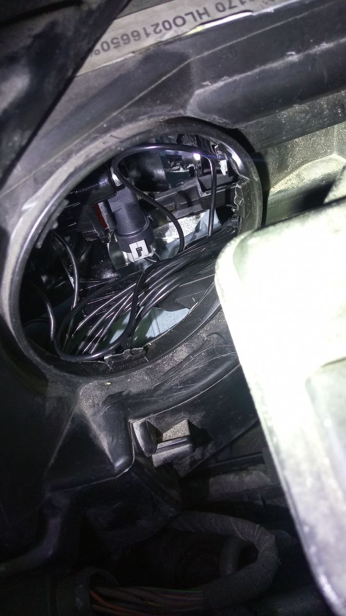

    Samochód nie jest mój. Instrukcja zaginęła w tajemniczych okolicznościach. Chodzi o Golf Plus z 2008 roku. Wymiana żarówki przedni reflektor od strony pasażera. Dostęp, jak na dzisiejsze zwariowane czasy, nawet nie najgorszy. Problem w tym, że gniazdo żarówki nie chce wyjść. Z tego, co wynika z moich nielicznych zabaw i z Internetu, żarówki z gniazdem zwykle wyciąga się na jeden z 3 sposobów 1) obrót o ok. 30 stopni przeciwnie do ruchu wskazówek zegara i wyciągnięcie 2) wyciągniecie wraz ze zwolnieniem zaczepu 3) wyciągnięcie na siłę bez zwalniania czegokolwiek.
    Problem w tym, że co do ad 1 w tym modelu nie ma miejsca by przesunąć żarówkę przeciwnie do ruchu wskazówek zegara. Można tylko zgodnie z. I problem w tym, że przesuwanie i próba wyciągnięcia niewielką siłą nie działa.
    Co do ad. 2 to nie widać typowego zaczepu. Jest tylko mały zaczep do zwolnienia samego kabla, ale on pewnie nie trzyma całej oprawki. Są jeszcze dwie śruby, o dość dziwnym kształcie wymagające pewnie imbusa lub czegoś podobnego, ale dostęp ciężki nie nie wiem, czy mam to rozkręcać. Jedną z tych śrub widać na zdjęciu, koło tego "pomarańczowego paska". Na pierwszy rzut oka nie wydaje mi się, by to trzymało oprawkę, ale może się mylę...
    Co do ad. 3 to próbowałem, ale przy niewielkiej sile nie wychodzi, a nie chcę czegoś połamać.
    Czy ktoś kojarzy, jak to się robi w tym modelu, bym wiedział, jak to mam kombinować i zna może jakąś podpowiedź ułatwiająca wyciągnięcie? W załączeniu dwa zdjęcia, jak to tu wygląda. Najlepiej oglądać w powiększeniu. Z góry dziękuję za pomoc. :)

    brofran
    Poziom 40  
    To bym obstawiał. Spróbuj najpierw ten biały zaczep odsunąć na zewnątrz.
  • #3 20392354
    ken-wawa
    Ten biały ewidentnie jest od kabla (dokładniej wtyczki z kablami). Odsuwałem, ale w kwestii wysunięcia samego gniazda żarówki nie wydaje się nic zmieniać.
    Przypuszczam, że trzeba to mocniej szarpnąć, tylko pytanie, jak i czy trzeba coś wcześniej zrobić. A boje się użyć większej siły, bo nie wygląda to solidnie.
  • #4 20392734
    ken-wawa
    Dobra, udało mi się dojść. Otóż żarówkę wykręca się zgodnie z ruchem wskazówek zegara (jak przypuszczałem) (zgodnie patrząc tak jakby się siedziało za kierownicą i patrzyło na otwarty dekielek od "przedziału żarówkowego") ale przed przekręceniem trzeba bardzo silnie pchnąć ją w głąb (czyli tak jakby chciało się ją wypchnąć przez szybę reflektora do przodu przed samochód). W zasadzie wcześniej też ją dociskałem, ale dość lekko, bo nie chciało zatrybić.
    Jako ciekawostkę dodam, że udało mi się znaleźć niemiecką instrukcję do tego modelu i na ile się połapałem, to instrukcja mówi o wykręcaniu przeciwnie do ruchu wskazówek zegara. Może oni to piszą stojąc przed samochodem i patrząc na reflektor. Jak dla mnie to dość mylące. O mocnym wciśnięciu żarówki do środka komory reflektora instrukcja nic nie wspomina.
