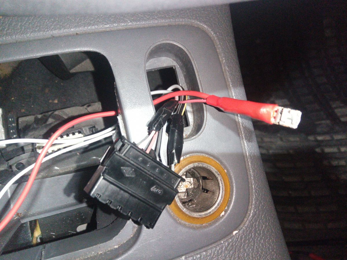

    Posiadam Clio 2 2001r. 1,9 D
    Mam uszkodzone piloty centralnego zamka.
    Kupiłem uniwersalny sterownik centralnego zamka i jest tam kilka opcji schemat.
    Proszę o radę.
    Którego schematu powinien użyć? Schemat podłączenia sterownika centralnego zamka Clio 2

    Na rysunku B i C są dwa różne podłączenia.
    B żółte przewody dodatni plus
    C te same przewody żółte na masę
    Planuję otwieranie i zamykanie podłączyć pod przycisk zamykania i otwierania w środku auta a sygnalizację kierunkowskazów pod światła awaryjne.
    Z tym że nadal nie wiem z którego schematu skorzystać, gdzie podłączyć te żółte przewody.
  • #4 20393325
    piachu1994
    Centralnym zamkiem steruje moduł, jedyną opcją jest wpięcie się z przewodami w BCM.
    Podłączenie pod przycisk nie zda egzaminu, gdyż inaczej on jest sterowany.
    Ze światłami awaryjnymi identyczna sytuacja jak wyżej.

    Jeżeli przycisk włącza i wyłącza zamykanie to dlaczego miało by nie zadziałać. Możliwe że tak, ja niestety tego nie wiem. Czy mogę prosić o pomoc w jaki sposób to podłączyć do tego modułu żeby to zadziałało. W którym miejscu najlepiej to podłączyć?
    Niestety sam sobie z tym nie poradzę.

    Kolega miał połowicznie rację.
    Zlokalizowałem dwa przewody przycisku które odpowiadają za otwarcie i zamykanie auta. Podłączyłem te przewody z tymi od zakupionego sterownika centralnego zamka i jeszcze jeden czerwony przewód na plus oraz czarny i żółte razem na masę. Otwieranie i zamykanie działa. Nie da się podłączyć sygnalizacji pod światła awaryjne. Trzeba będzie odnaleźć przewody przy kierunkowskazach. Schemat podłączenia sterownika centralnego zamka Clio 2
  • #8 20404246
    potreka
    Poziom 8  
    Podłączyłem przewody przekaźnika do przewód przy przycisku otwierania i zamykania wewnątrz auta.
