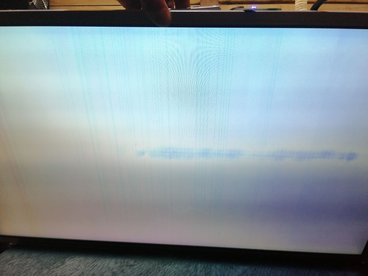

    Problem jest taki, że monitor nie wyświetla żadnej treści na ekranie. Po włączeniu (wyjściu z trybu standby) załącza się podświetlenie matrycy, natomiast po około 20 sekundach matryca zaczyna się "wybielać". Bez podłączonego źródła monitor włącza się na chwilę i przechodzi z powrotem do trybu standby.

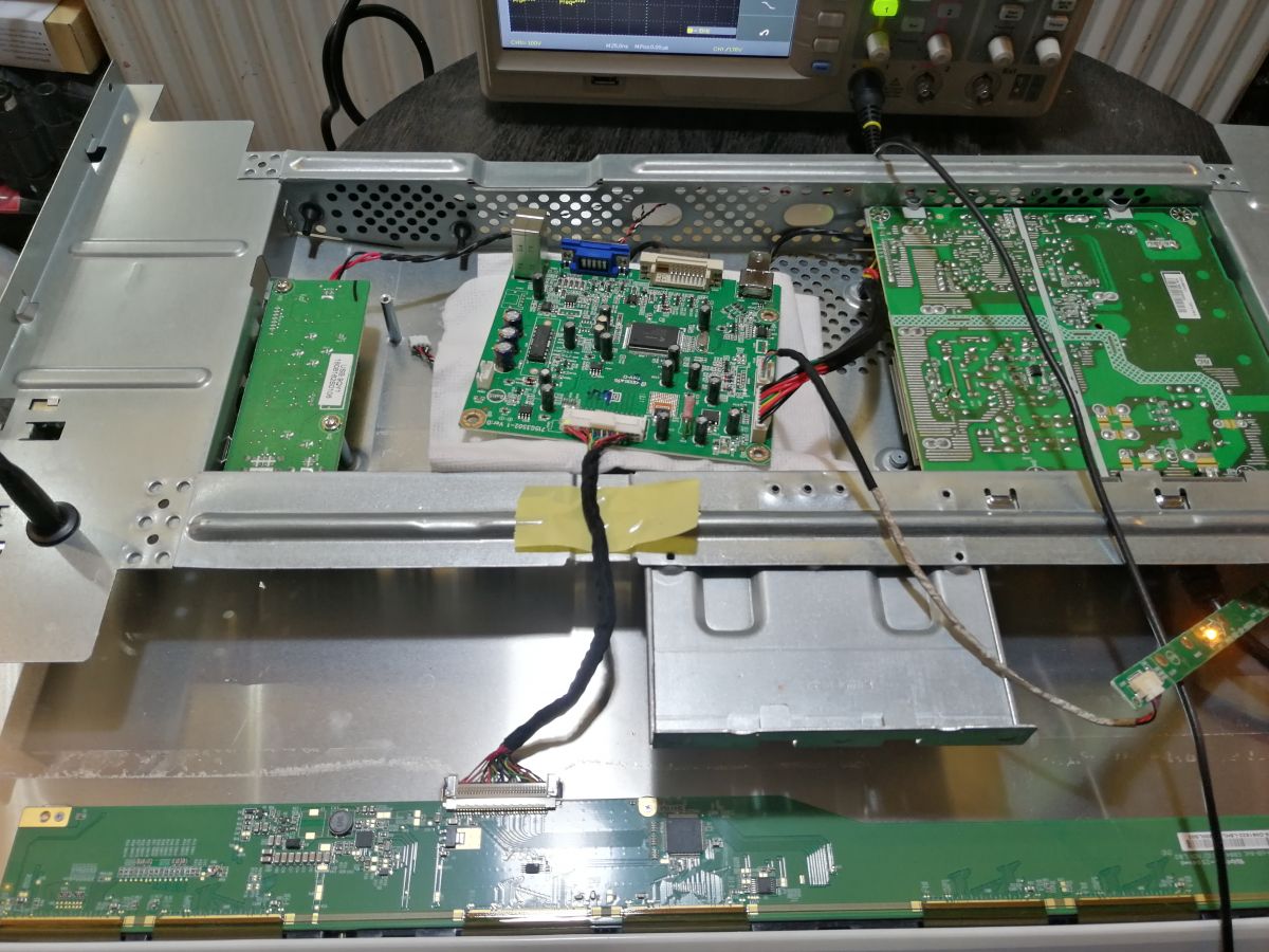

    Sprawdziłem oscyloskopem sygnały na przewodzie łączącym płytę główną i matrycę i poza zasilaniem 5V na większości pozostałych żył pojawiają się niezmienne napięcia w zakresie 1,1-1,5V które znikają po przejściu w tryb standby.
    Sprawdziłem napięcia zasilające na układach pamięci znajdujących się na płycie głównej i na każdym wynosi ono około 4,35V a więc mieści się w tolerancji.

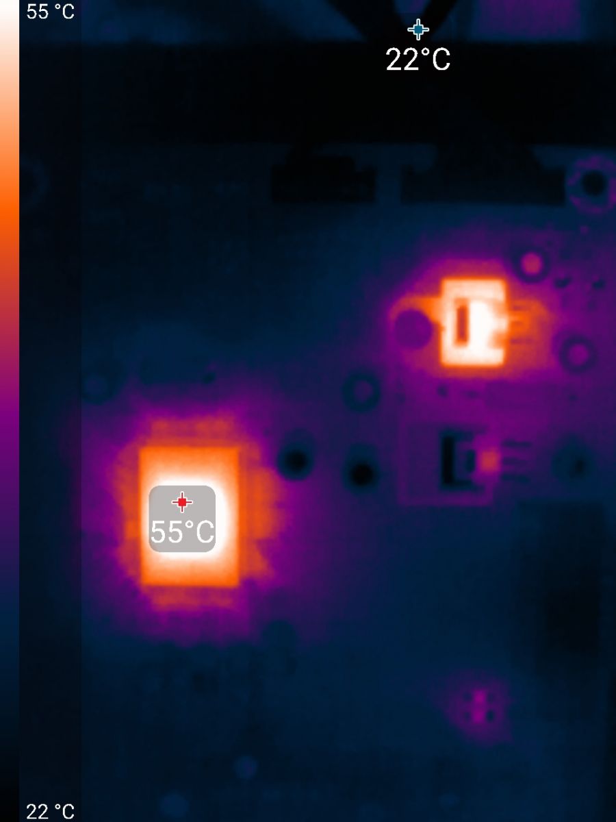

    Nie mając żadnego tropu skorzystałem z możliwości użycia termowizji i okazuje się, że na płycie głównej nie nagrzewa się praktycznie nic poza "mózgiem" tego monitora czyli układem Novatek NT68672UMFG oraz stabilizatorem 3,3V który go zasila. Układ Novatek nagrzewa się podczas pracy do ponad 50 stopni, po przejściu w tryb standby przestaje się nagrzewać. Po odłączeniu matrycy od płyty, układ grzeje się tak samo.
    Czy dobrze rozumuję, że wygląda to na uszkodzenie tego układu?

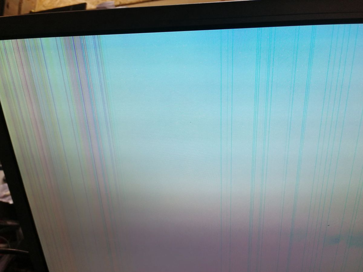

    Po włączeniu monitora załącza się podświetlenie, świeci przez około 3 sekundy, po czym gaśnie i włącza się ponownie. Wygląda to tak jakby za pierwszym załączeniem podświetlenia miało się wyświetlić logo, a za drugim razem dopiero powinien wskoczył właściwy sygnał, lub komunikat o jego braku. Jednak przez cały czas mamy tylko czarny podświetlony ekran, który z czasem się "wybiela".

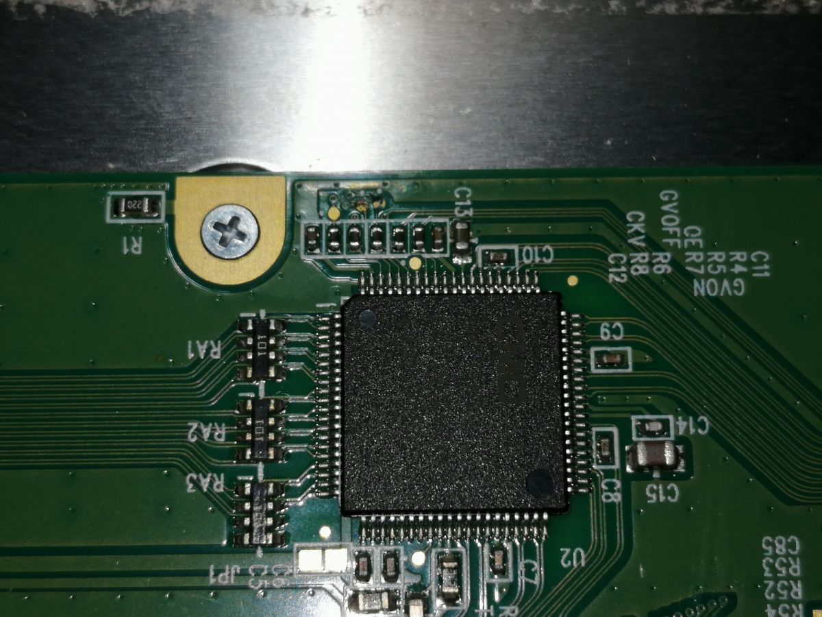

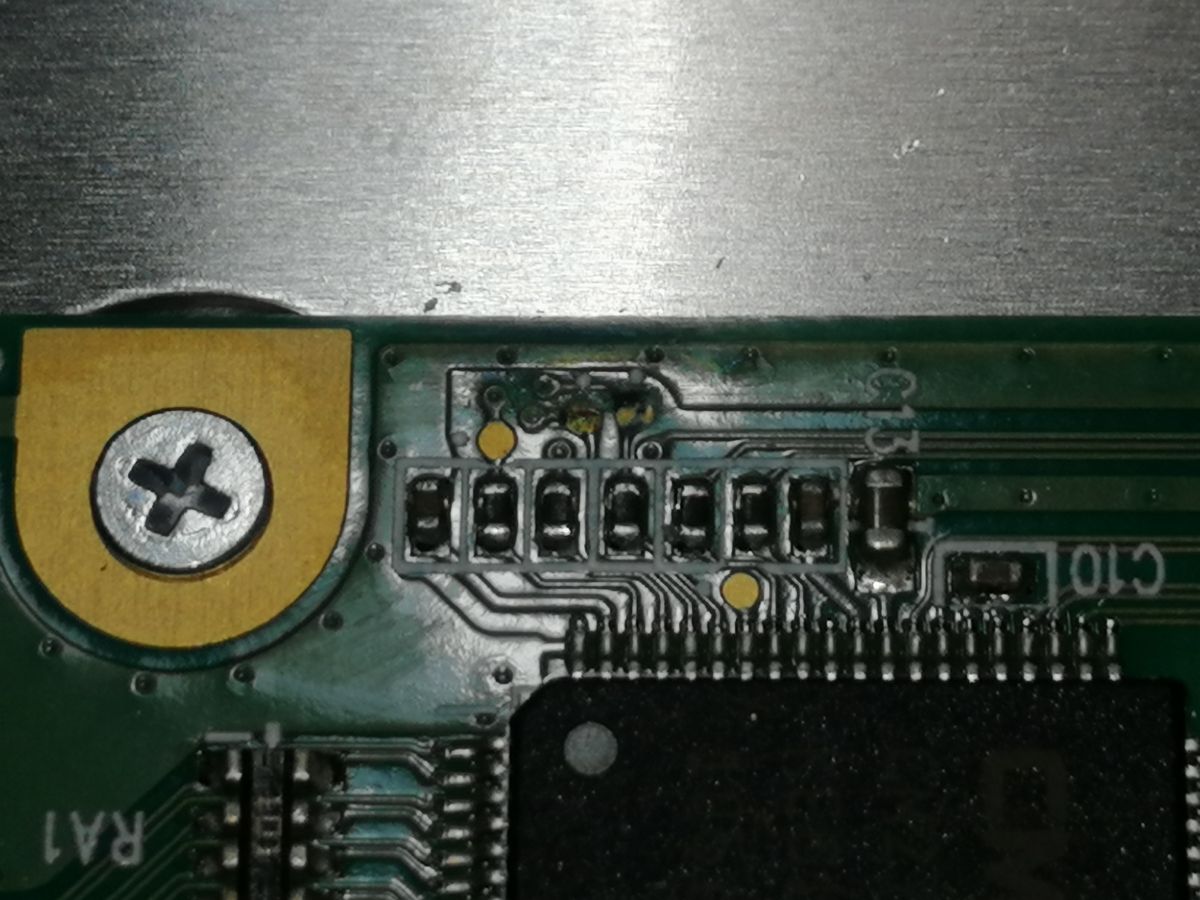

    Przyjrzałem się płytce z elektroniką przy matrycy i znalazłem tam potencjalne źródło problemu. Znajduje się tam układ CMO CM2716A i na kilku ścieżkach i przelotkach obok niego widać że musiała się tam dostać jakaś woda. Na pierwszy rzut oka myślałem że to resztki kleju od plastikowej osłonki płytki...
    Wyczyściłem to miejsce alkoholem izopropylowym, ale niestety nie rozwiązało to problemu.
    Nie mogę znaleźć w sieci pliku datasheet tego układu... Dokonałem pomiaru na dużym kondensatorze C15 obok układu i jest tam napięcie 1,8V (zasilanie układu?). Układ nie grzeje się po przejściu monitora w tryb pracy.
    Niżej wstawiam zdjęcia układu wraz z miejscem do którego prawdopodobnie dostała się woda, oraz poglądowe zdjęcia jak wygląda "wybielona" matryca po kilkudziesięciu sekundach.
    Jako że w tej kwestii mam mało doświadczenia, będę wdzięczny za wszelkie sugestie.

    Patrzác na ost. dolne dwa foto. (obraz na matrycy i pionowe kolorowe linie)
    - problem w samym szkle
    - niewielkie szanse ,ze plytka elektroniki matrycy
    CM2716A to kontroler matrycy , powiniwn być jeszcze jakiś ukłąd
    -np. Gamma TPS 65148
    masz na tej płytce jakieś napiecia (opisane) oprócz +12Vnp.
    GPH 27.3V; VAA 11.8V; VCC 4.76V; VGH 24.62V; VGL (-6.85V) ;VCOM 4.75V;
    * gamma VG1...VG14: 11.34 10.70 6.17 4.93 4.70 4.13 3.76 3.29 2.85 2.3 1.96 1.58 0.4 0.22.
    CM2716A jest na (ali..) za ok. 4$, ale to 80-pinów QFP/QFN obudowa
    &* sa 2-wie ver. obudowy (LQFP-80, TQFP-80)
    * patrz na opisy, 2-linijka ost. dwa symbole to rev. układu (np.H3)
    brak schematu pracy i datasheet

    Napiecia masz OK.
    Prawdopodobnie "coś" z CMO CM2716A (skoro była woda)

    Po przedstawieniu sytuacji właścicielowi sprzętu, odpuściliśmy dalsze próby naprawy sprzętu.
    Trzy z wyżej podanych napięć zostały zmierzone na pinach znajdujących się bezpośrednio przy układzie, które bezpośrednio były zalane. Układ się nie grzeje, nie widać nigdzie żadnych zwarć... Niestety wygląda to na uszkodzenie gdzieś w samej matrycy.
