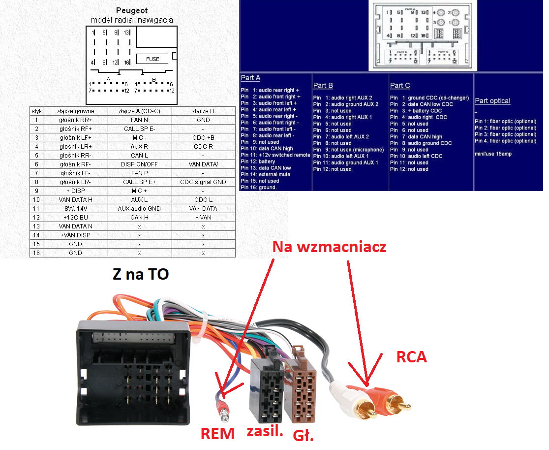

    Jak zbudować przejściówkę dla RNEG z wtyku Fakra Quadlock by uzyskać dodatkowo wyjście na RCA (sygnał) i na REM (wzbudzenie zasilania).

    Co chcesz budować? Tam nie masz wyjścia RCA więc albo "wyciagnięcie sygnału sprzed końcówki mocy" , albo podpięcie konwertera Hi-Lo . Co chcesz podłączyć pod to wyjście? Cały system , czy tylko subwoofer?
    Sygnał do wzbudzenia wzmacniacza masz na pinie 11 w kostce A.

    "Sygnał do wzbudzenia wzmacniacza masz na pinie 11 w kostce A." - Czy masz na myśli to w czerwonej ramce? Bo to raczej musi być +12V. Zielona i niebieska to jestem przekonany że na pewno nie.
    P.s. sprawdziłem pin11 ten z czerwonej ramki. Po włączeniu radia nie pojawia się tam napięcie. (może trzeba aktywować funkcję diagboksem?)

    Sprawdź pin 6 i ewentualnie 7 czy pojawia się na nich napięcie.

    6 i 7 z wtyczki 12 pinowej A? Sprawdziłem. Nie ma 12V. Ani na stałe ani przy załączeniu radia. We wtyczce A na żadnym pinie nie ma 12v
    6 i 7 z wtyczki 12 pinowej B? (tej wtyczki nie znam wcale, ale sprawdzę)

    Jak chcesz tylko subwoofer to zobacz czy
    w menu radia masz sterowanie subem, jak nie masz to kum konwenter hi low, i weź sygnał z tylnych głośników

    Podłączyłem wzmacniacz 2-kanałowy Crunch GPX600 Dodałem oryginalny subwoofer.
    Do załączania wzmacniacza przez radio wykorzystałem w radiu pin 9 i podałem we wzmacniaczu na REM. Włączenie radia załącza wzmacniacz.
    Gorzej z przesłaniem dźwięku do wzmacniacza na RCA gdyż w radiu nie ma.
    Podłączyłem dwa tylne głośniki do wzmacniacza na złącze output.
    Działa. Lecz tylne głośniki w samochodzie charczą i ucinają co 2 sek. na 0,5 sek. dźwięk. Przednie głośniki działają dobrze. Sub też działa dobrze.
    Po odpięciu wtyczek z Output we wzmacniaczu tylne głośniki zaczynają działać poprawnie.
    Wygląda jak by wzmacniacz je zakłócał. Ale czemu?
    Wzmacniacz ustawiony:
    "Gain" na min.
    Treble i bass na 0dB.
    Zwrotnica ustawiona na LPF (50HZ).
    Do wzmacniacza podłączony tylko subwoofer. Głośniki podłączone fabrycznie z radia.
    Jak to poustawiać by grało właściwie?

    Sygnał podłącza się do input to taka podstawa. Wzmacniacz ten nie ma wejść wysoko poziomowych do podłączania prosto z takiego radia. Potrzebujesz tzw. konwertera RCA. Nie podłączaj teraz wyjść głośnikowych do wzmacniacza bez konwertera bo uszkodzisz końcówkę mocy w radiu.
