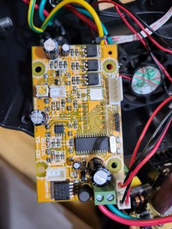

    Cześć. Montuje na codzien elektronikę ale jej nie naprawiam więc jestem noga trochę z takich tematów :)
    Kupiłem 12sztuk parów lecz jeden okazał się wadliwy i chciał bym go jakoś wskrzesić.
    Urządzenie light4me tri par 7x3.
    Opis usterki.
    W reflektorze nie świeci w ogóle kolor zielony, a czerwony delikatnie się żarzy. Kolor niebieski świeci pełną mocą.
    Co sprawdziłem:
    Przelutowalem przewody które bezpośrednio wchodzą na płytkę z diodami.
    Zamieniłem przewody od niebieskich diod by sprawdzić czy czerwone i zielone są w pełni sprawne. Są. Normalnie działają gdy są podłączone pod kanał niebieski.
    Podczas pracy urządzenia i ustawienia koloru czerwonego na pełną moc, napięcie na wejściu na płytkę z diodami czerwonymi wynosi 9V
    Na sprawnym niebieskim kanale 19V
    Przy odłączonych wszystkich diodach na kanale czerwonym pojawia się 25V
    Przełożyłem jeszcze z ciekawości całą płytkę z diodami do drugiego reflektora i wszystko tam działa jeżeli chodzi o diody.
    Ze sprawnego reflektora pożyczyłem zasilacz na zamianę: brak poprawy.
    Przelutowalem wszystkie możliwe luty ale nie pomogło.
    Macie jakiś pomysl co uległo by uszkodzeniu? Podpowiecie mi chociaż coś?

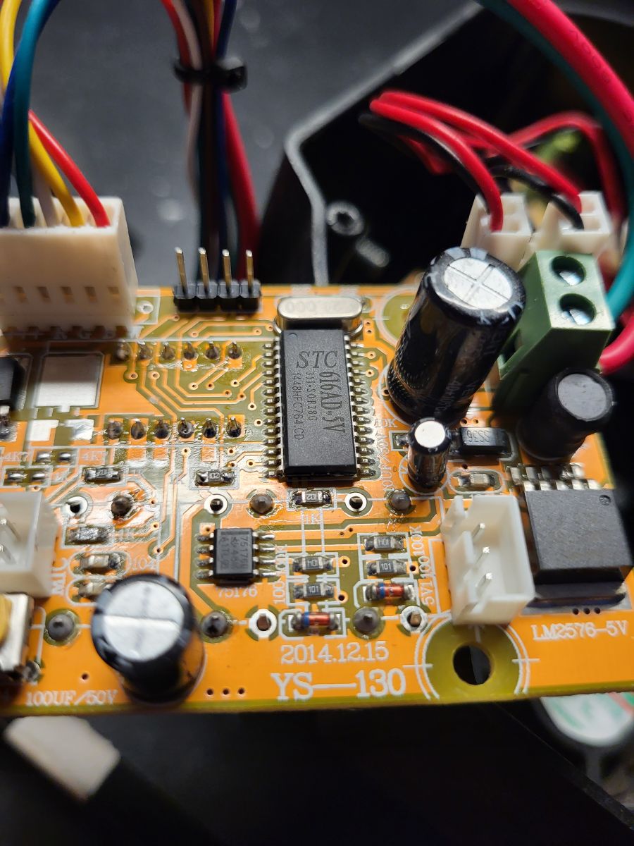

    Cała płytka oznaczona jest: YS--130

    Należało by wykonać szereg pomiarów napięć, tym bardziej, że kolega ma do dyspozycji sprawną płytkę pod ręką.

    A powiedz mi czy za sterowanie tym sygnałem odpowiedzialne będą te 3 mosfety? Może one tutaj robią problem? Nie mogę ich zamienic miejscami bo nie daje rady ich wylutować.
  • #4 20393790
    tomtim123
    Poziom 35  
    Pomierz te mosfety i porównaj wyniki z dobrej płyty. Masz sprawna więc tak będzie najłatwiej.
