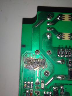

    jasiek_1953
    Cześć
    Ładowarka Parkside PLG 20 A3 nie ładuje.
    Spalone rezystory R59, R21 ,22,23,24,25,26 , ścieżki wokół nich oraz uszkdzony kondensator 68 µF.
    Szukam schematu albo zdjęć takiej ładowarki.

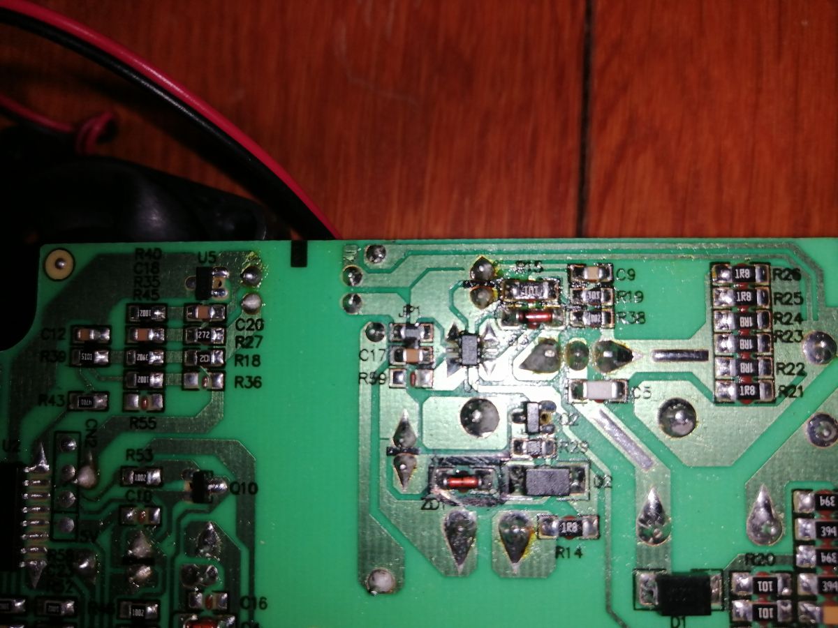

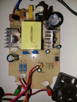

    #4 20446439
    kpodolak
    Cześć, jeśli temat nadal aktualny, to podrzucam zdjęcie. Mam taką samą ładowarkę, ale wizualnie u mnie nie ma uszkodzonych elementów, natomiast po podłączeniu do prądu niby ładuje, świeci się czerwona dioda, by po chwili włączyła się zielona i zaraz znów czerwona i tak w kółko. Co ciekaw, po odłączeniu ładowarki od 230V, ładowarka z włożonym aku pracuje jeszcze dobre 5 minut. Ładowarka Parkside PLG 20 A3 - uszkodzone rezystory, kondensator, szukam schematu i zdjęć
  • #5 20460263
    jasiek_1953
    Temat w dalszym ciągu aktualny.
    Dziękuję za zdjęcie, będę próbował coś działać.
    (A jeśli chodzi o twój problem to nie za bardzo się znam ale przychodzi mi na myśl czy bateria/akumulator jest dobry ?)
  • #6 20460276
    kpodolak
    Już ogarnąłem swoją ładowarkę, trafiona była jedna zenerka, teraz ładuje aż miło.

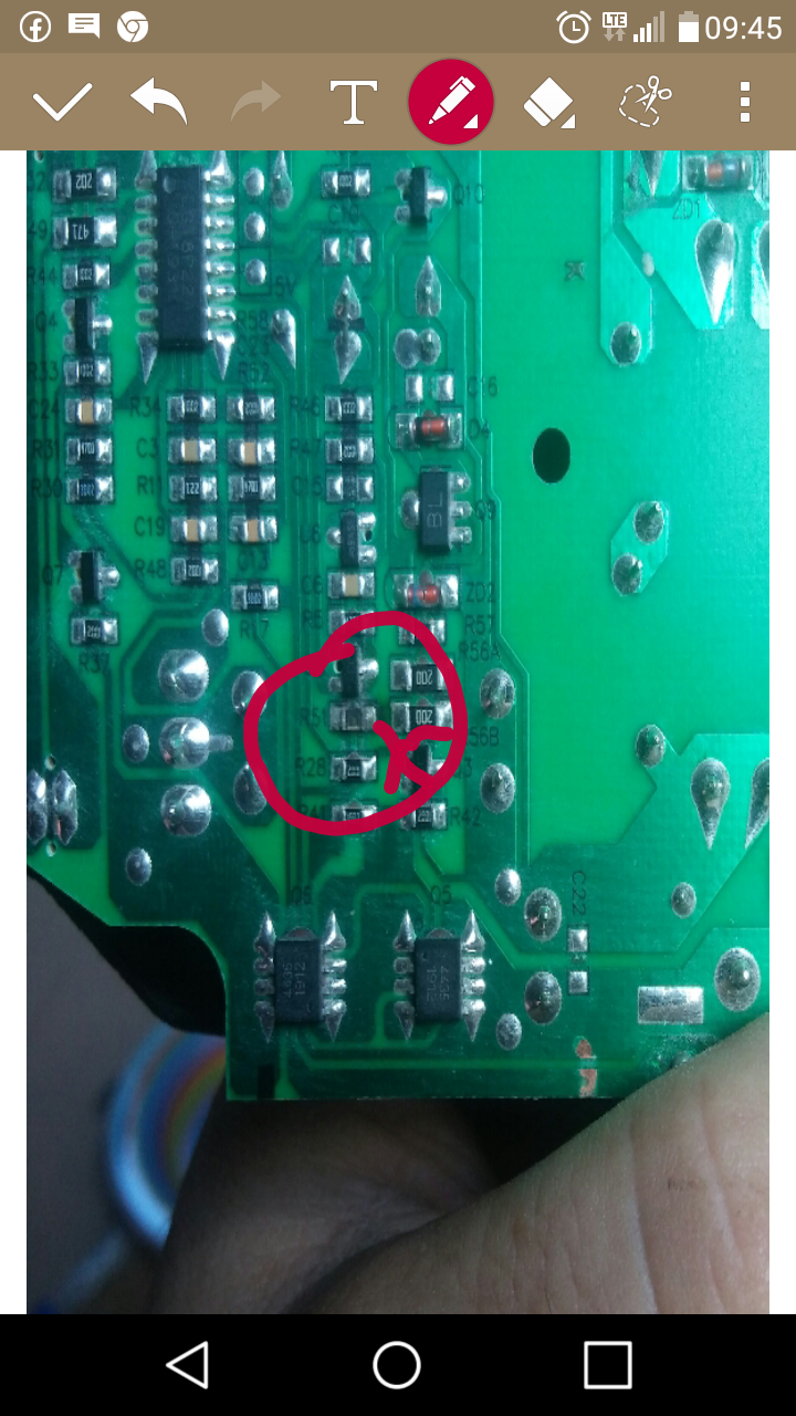

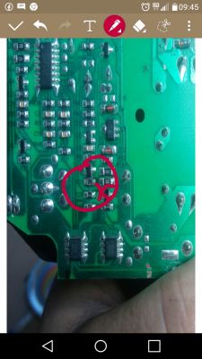

    KrzysztofSowik1
    Ktoś pomoże R51 ? Ładowarka Parkside PLG 20 A3 - uszkodzone rezystory, kondensator, szukam schematu i zdjęć
  • #10 20561484
    jasiek_1953
    Na R51 oznaczenie 470 czyli 47 Ohm

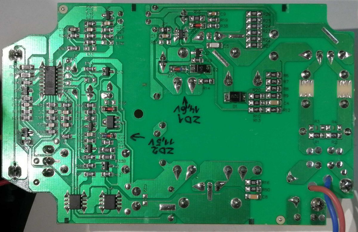

    >>20537351Witam, czy ktoś zna wartość ZD1?. Dzięki: D.

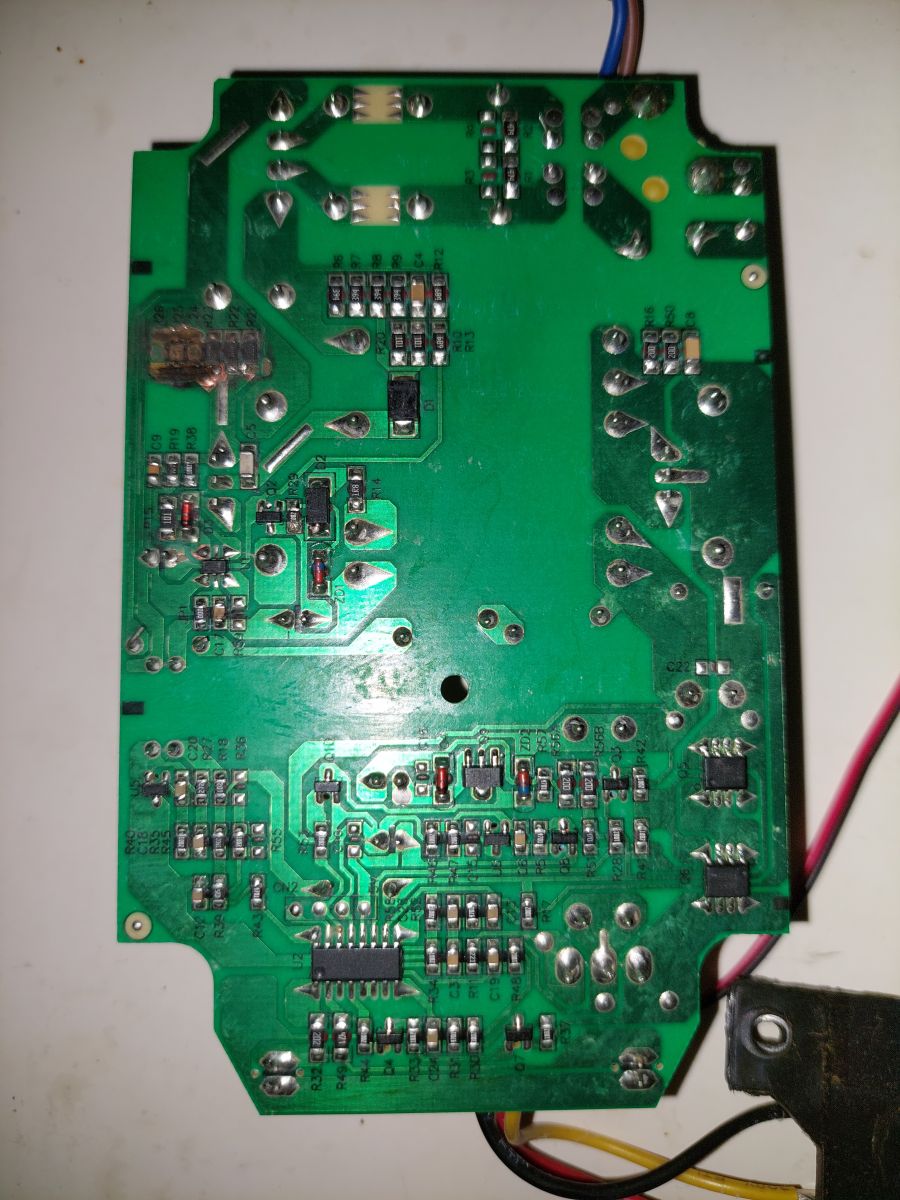

  • #12 20663464
    mik_tom
    ZD1=15V
    ZD2=12V
    Na zdjęciu zmierzone wartości.
    Takie same diody mam w ładowarkach PLG 20 C3 (21,5V 4,5A), PLG 20 B1 (performance 4,5A), PLG 20 A1 (2,4A). Ładowarka Parkside PLG 20 A3 - uszkodzone rezystory, kondensator, szukam schematu i zdjęć
