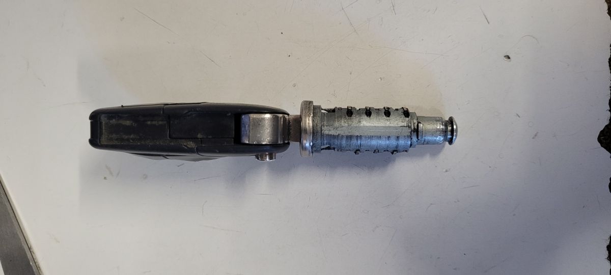

    Po włożeniu oryginalnego kluczyka nie da się go przekręcić, wymienione zostały wszystkie bebechy(wiosełko, trzpień, sprężynka i inne mocowania). Zdemontowany został cylinder z zapadki(załączam zdjęcie) i nie wszystkie zapadki się chowają. Wszystko zostało wyczyszczone. Sprawdzałem na dwóch kluczykach, jednakże bez skutku. Da się to naprawić bez kupna nowej wkładki zamka?(nie Po drodze mi mieć inne klucze do stacyjki i otwarcia samochodu)

    Po włożeniu klucza do wkładki, zapadki muszą być na równo z bębenkiem. Najlepiej powymieniać wytarte od środka zapadki na nowe zgodnie z ich numerami. Ale można też na ''partyzanta'' doszlifować te lekko wystające, bo to one powodują problemy.

    ilikeyoukiller
    A gdzie mógłbym znaleźć nowe zapadki?
    #4 20394031
    JayRo
    Poziom 37  
    Trzeba by poszukać w internetach, może pod frazą "zapadki zamka VAG" czy tak jakoś. Albo lokalnie zapytaj u dorabiaczy kluczy, niektórzy dopasowują wkładki więc powinni mieć i zapadki w zapasie.
