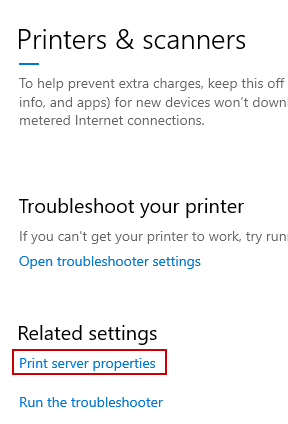

    1. Najpierw usuń z systemu wszystkie drukarki HP 111
    2. Zrestartuj komputer

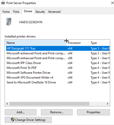

    3. Usuń wszystkie sterowniki do HP 111 przez ustawienia serwera wydruku

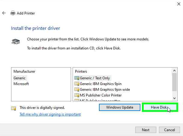

    4. Dodaj ponownie drukarkę najlepiej przez tą opcję:
    HP111 sterownik Win10 - poszukuję sterowników do drukarki HP111 do windows 10.

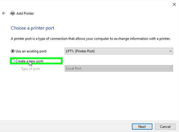

    dodając nowy port lub wybierając istniejący:

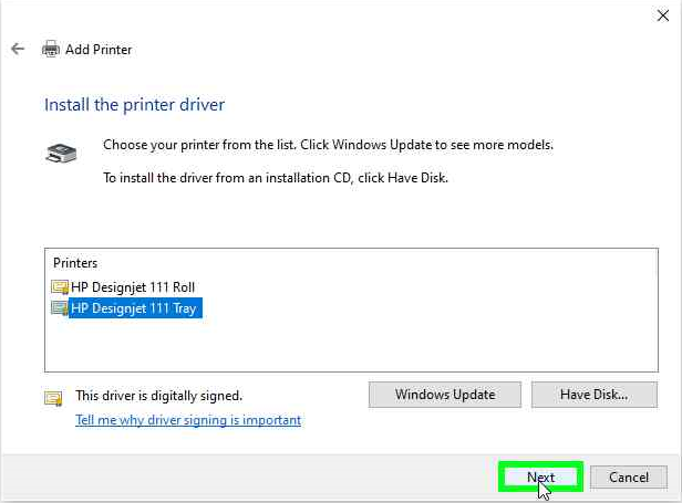

    wskaż sterownik rozpakowany z pobranego ze strony HP pakietu:
    HP111 sterownik Win10 - poszukuję sterowników do drukarki HP111 do windows 10. HP111 sterownik Win10 - poszukuję sterowników do drukarki HP111 do windows 10.
