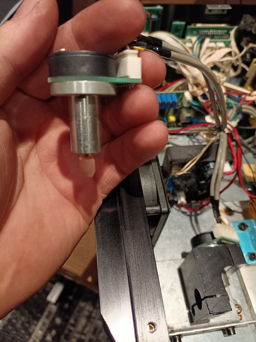

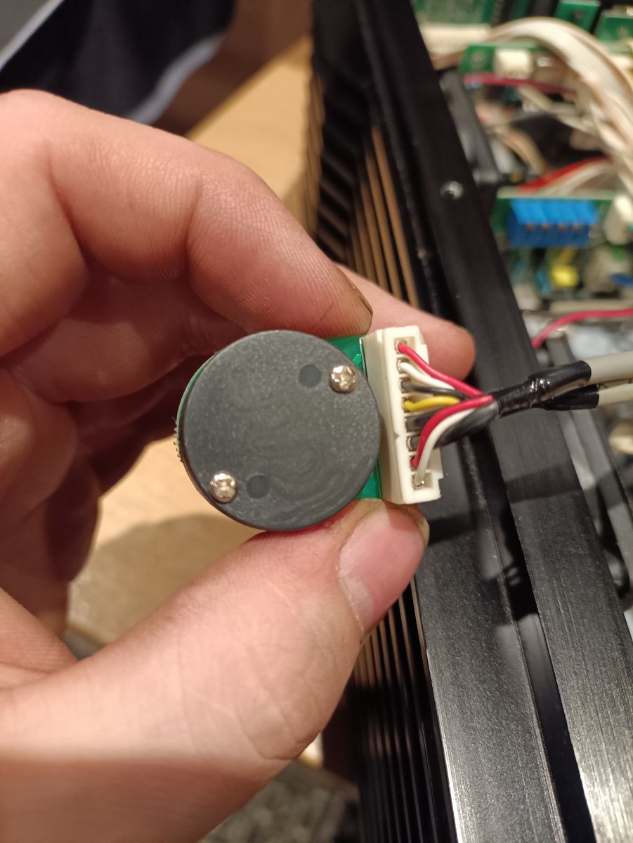

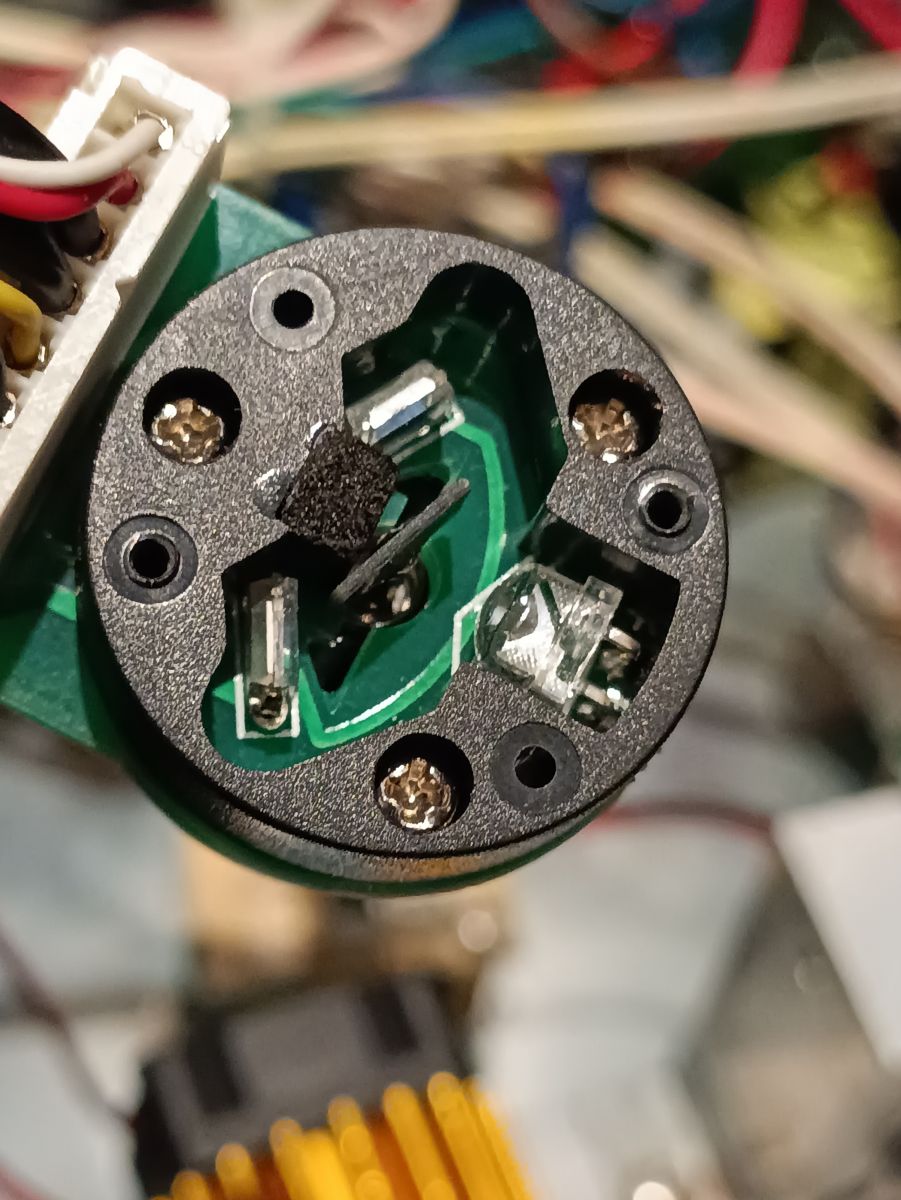

    Laser laserworld cs 1000 rgb jest to raczej 1 wydanie nie mk2 ani 3. Laser przeleżał kilka lat nie używany w pokrowcu. Po podłączeniu i uruchomieniu pojawił się problem . Wszystkie lasery świecą, działa tryb auto i na mikrofon .Jest jednak problem z jednym "silniczkiem krokowym"(tak to się chyba fachowo nazywa) co zakończony jest tym małym lusterkiem co odbija wiązkę laserów . Dolny chodzi a górny nic nie reaguje. I teraz pytanie co mogło się stac ? Istnieje możliwość że poprostu silniczek przestał działać ? Czy raczej coś na płytce ? Idzie go jakoś sprawdzić? Oba silniczki wygląda identycznie i podłączone są do nich identyczne przewody . Może zamiana przewodów tzn z tego co działa odpiąć przewód i wpiąć ten silniczek co nie działa to dobry pomysł czy nie bardzo? Może ktoś się orientuje czy da się taki silniczek kupić nowy i gdzie szukać albo pod jaka nazwa bo żadnych oznaczeń nie widze a nie ma do kogo na okolicy żeby zawieść. Z góry dzięki za podpowiedź

    krakarak
    Poziom 41  
    Jeśli silniczki są identyczne i wiązki kabli/wtyki tez to zamień wtyki miejscami i zobaczysz czy się też zmieniło w kręceniu.

    IntTech
    to nie silniczek a galvo
    jak chcesz się upewnić - zamień przewody... NA CHWILĘ
    w tych seriach laserworlda był montowany najgorszy szajs,
    te galva padały jak muchy...
    teoretycznie da się nawinąć nowe uzwojenie i je wymienić ale rzadko kiedy wychodzi to tak jak powinno, poza tym
    po wymianie uzwojenia musisz na nowo zestroić driver z galvem a bez interfejsu ilda tego nie zrobisz.
    nowe galva na ali ok 350zł
