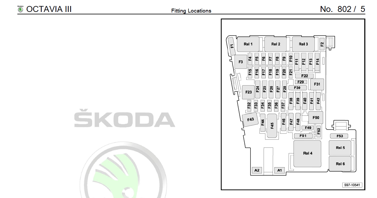

    temat niby banalny a tu jednak moco mnie zaskoczył. Auto Octavia 3 2018 rok, chciałem podłączyć kamerkę drogową do nagrywania.
    Tylko problem jest taki że jest tam stałe zasilanie +12 na gniazdo zapalniczki, mało tego cała centralka bezpieczników po lewej stronie ma stały " +". Problem jest oczywiście taki że kamerka i jej zasilacz się nie wyłącza.
    Jak to rozwiązać by działało automatycznie po przekręceniu stacyjki ? Szukać w kostce stacyjki zasilania z tamtąd? Może ktoś się "zmierzył" z problemem. Wyczytałem też że są kamerki z trybem uśpienia które aktywują się gdy wykrywają ruch ale to z kolei koszt okolice 800zł a właściciel już ma xblitza za 1/4 tej kwoty.

    8-mki nie ma bo to podstawowa wersja. 47-my raczej sprawdzałem( bo wydaje mi się że wszystkie po kolei sprawdzałem) i +12volt było bez "zapłonu". Jeszcze się z czymś takim nie spotkałem ale sprawdzę tą 47-mkę skoro tak piszesz.

    Po zapłonie (terminal 15) masz bezpieczniki od F32 do F37 oraz F47, 8 9, oraz F51

    Dzięki! jak bedę miał dostęp do tego auta ( za tydzien najwcześniej) to sprawdze raz jeszcze. Pamiętam że w rzędzie f35-36 mierzyłem i +12 było bez zapłonu no ale skoro tak piszesz to coś musiałem pokręcić. Dam znać i dziękuje raz jeszcze.
