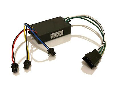

    Leon 1P1 - brak postojowego LED w tylnej lampie trzyfunkcyjnej: rozwiązanie usterki po postoju Usterka występuje po dłuższym postoju. Wyłączenie świateł i ponowne załączenie usuwa problem do ponownego dłuższego postoju. Poniżej fakty które znam:
    - lampa trzyfunkcyjna (kierunkowskaz, postojowe, stop) Plug&Play w miejsce oryginalnej zarówkowej za pomocą 3 przewodów (wtyk 3pin)
    - brak fizycznego połączenia samej lampy z masą (plastik)
    - wszystkie 3 światła muszą działać razem lub każde osobno
    - brak wspólnych LED (RGB), każda funkcja ma swoje na osobnych płytkach
    Po rozebraniu, na stole po podaniu napięcia na wtyczkę działaja kierunkowskaz i stop. Sama płytka postojowego sprawna, świeci po podaniu napięcia bezpośrednio na płytkę.
    W środku jest zalana puszka do której wchodzą 3 przewody z wtyczki oraz wychodzą 3 pary przewodów, każda na osobną płytkę z ledami. Brak wspólnej masy.
    Pytanie moje dio znawców brzmi:
    Co jest w tej puszce (jakiś przykładowy schemat) i jak 3 funkcje wysterować za pomocą 3 przewodów (masa i dwa plusy). Leon 1P1 - brak postojowego LED w tylnej lampie trzyfunkcyjnej: rozwiązanie usterki po postoju
  • #2 20399703
    gobo
    Wymiana modułu naprawiła problem, aczkolwiek dalej nie wiem jak są sterowane te światła. Skąd lampa wie, że ma zapalić postojowe.
