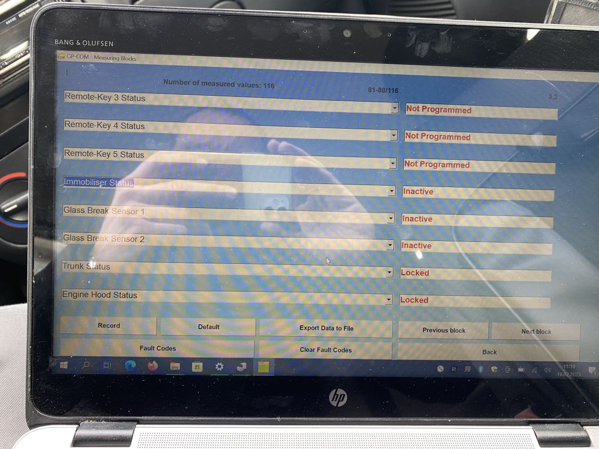

    Otrzymałem OP-Com z Ali. Po problemach z połączeniem jest następujący progres:
    - BODY - połączyłem się po pinie 8 OBD - brak błędów,
    - liczniki - połączyłem się po pinie 12 OBD - brak błędów,
    - EPS - połączyłem się po pinie 7 OBD - brak błędów,
    - ECU - nie mogę się połączyć, próby po pinie 7 jak i 8
    - IMO - nie mogę się połączyć, próby po pinie 7 jaki i 8
    Próbowałem połączyć się przez Combo, Merive, 2001 rok itp. dalej brak komunikacji z ECU przez tester.
    W załączeniu parametry BODY czy "IMMOBILISER STATUS - Inactive" co to właściwie oznacza, że zabezpieczenie w postaci immobiliser jest nieaktywne w znaczeniu że IMMO jest nieaktywne jako moduł czy że nieaktywne jest zabezpieczenie kradzieżowe czyli że kluczyk rozpoznany?

    Opiszę rozwiązanie - może ktoś kiedyś wykorzysta mój temat w rozwiązywaniu swoich problemów z Oplem.
    Zakupiłem zestaw startowy do Corsy z neta: ECU, BCM, LICZNIKI, IMMO najtańszy bez CarPass. Po włożeniu samochód ożył - kontrolki się zaświeciły - przestał migać samochód z kluczem. Wróciła komunikacja z ECU przez ELM 327 i telefon z apką PISTON - błędy (na telefonie) od razu po wymianie zestawy to czujnik temperatury płynu chłodzącego (włączył się wentylator więc podejrzewałem uszkodzenia lub brak masy na sterowniku). Błąd wykasowany telefonem - wentylator się wyłączył. Kontrolka samochód z kluczem oraz Check dalej zaświecona. Telefon - brak błędów. Gaz - hamulec kody przez mruganie brak błędów. Próba odpalenie - pierwsza nieudana , ale miał chęć. Za drugim razem odpalił. Kontrolka samochód z kluczem dalej zaświecona. Generalnie silnik odpalał, pracował, samochód jeździł ale w dalszym ciągu błędy. (ELM 327+Piston - brak błędów). Podpięty do Opcom China Clone - połączył się z wszystkimi modułami bez problemu (IMMO, ECU, BCM, Instrument, ESP). Błędy w module BCM B2555(2)(NotPresent), B3225(NotPresent), B1485(NotPresent),U2116(NotPresent), B3805(NotPresent) - udało się wykasować. W ECU: P0120(0)(NotPresent), P0120(1)(NotPresent), P0220(2)(NotPresent),P1482(4)(Present),P1530(4)(Present),P1483(4)(Present),P0530(1)(Present). Wykasowanie zostawiło błędy związane z A/C (klimatyzacją). Widocznie dawca musiał mieć A/C a mój niema. Przy pomocy Opcom China Clone wybierając programowanie ECU miał zaznaczone funkcje A/C oraz ABS. Zmieniłem na NotPresent i zapisałem. Błędy skasowane już nie powróciły.
    Podsumowując:
    Moim zdaniem powodem uszkodzenia była woda pod BCM która zrobiła zwarcie na linii GMLan uszkadzając ECU oraz IMMO. Należy zwrócić uwagę na uszczelkę pokrywy i zawczasu ją wymienić. Co mnie zmyliło w diagnostyce to podłączone ESP na PIN 7 OBD razem z IMMO które wystawiło napięcie na linie - tu pomógł OpelTIS
    Zakup zestawu to dobre rozwiązanie, wymiana prosta bez specjalnych narzędzi jednak chcąc to zrobić dobrze dawca musi być identyczny pod względem wyposażenia z biorcą lub musisz mieć OPcom żeby coś w nim zmienić, podejrzeć, wykasować. Mój czas naprawy to ponad 2 miesiące (czekanie na przesyłkę z Chin, oraz praca w wolnej chwili). Ilość roboczo godzin przewyższyła wartość auta kilkukrotnie. Ja naprawiłem to auto hobbistycznie chcąc się czegoś nauczyć - dziękuję wszystkim forumowiczom za pomoc. Jeżeli ktoś niema czasu, chęci proponuję oddać do mechanika. Wstępne koszty jak pisałem wydawały się duże, ale sumując wszystko wcale takimi niebyły.
