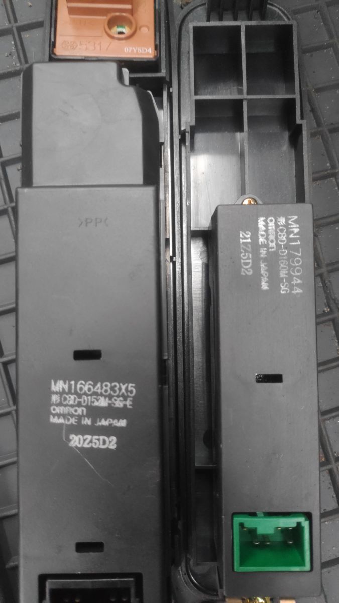

    Chyba bez ciągnięcia kabli do do wszystkich drzwi się nie obejdzie, z tego co widzę każde drzwi mają zintegrowany przekaźnik w przełącznik Mitsubishi Pajero 2 - Montaż modułu domykania szyb

    Przełącznikami w poszczególnych drzwiach się na razie nie przejmuj. Prawdopodobnie w stanie nienaciśniętym są kawałkiem przewodu. Wyjmij przełącznik z drzwi kierowcy i kontrolką posprawdzaj, na których przewodach pojawia się plus dla poszczególnych podnośników przy podnoszeniu szyby. Który to rok?

    Do każdego przełącznika idzie 2 kable od zasilania (po zapłonie)
    2 kable od silnika szyby i dodatkowo 2 kable wspólne, cienki czarny i cienki zielony, między którymi po zamknięciu okna pojawia się 5v (na każdych drzwiach mają ten sam kolor i na każdych drzwiach jest 5v po zamknięciu okna
    Rok 99

    To pozostaje ciągnięcie przewodów do poszczególnych drzwi albo kombinowanie z sygnałami wychodzącymi z drzwi kierowcy. Nie masz funkcji domykania przez przytrzymanie kluczyka w drzwiach w pozycji "zamknij".

    Należy ułożyć nowe przewody do każdego silniczka bezpośrednio w każdych drzwiach.

    Dziękuję bardzo za pomoc😁 położyłem kable i śmiga aż miło
