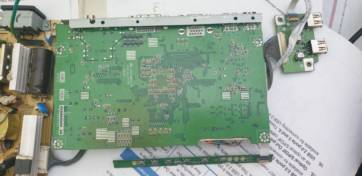

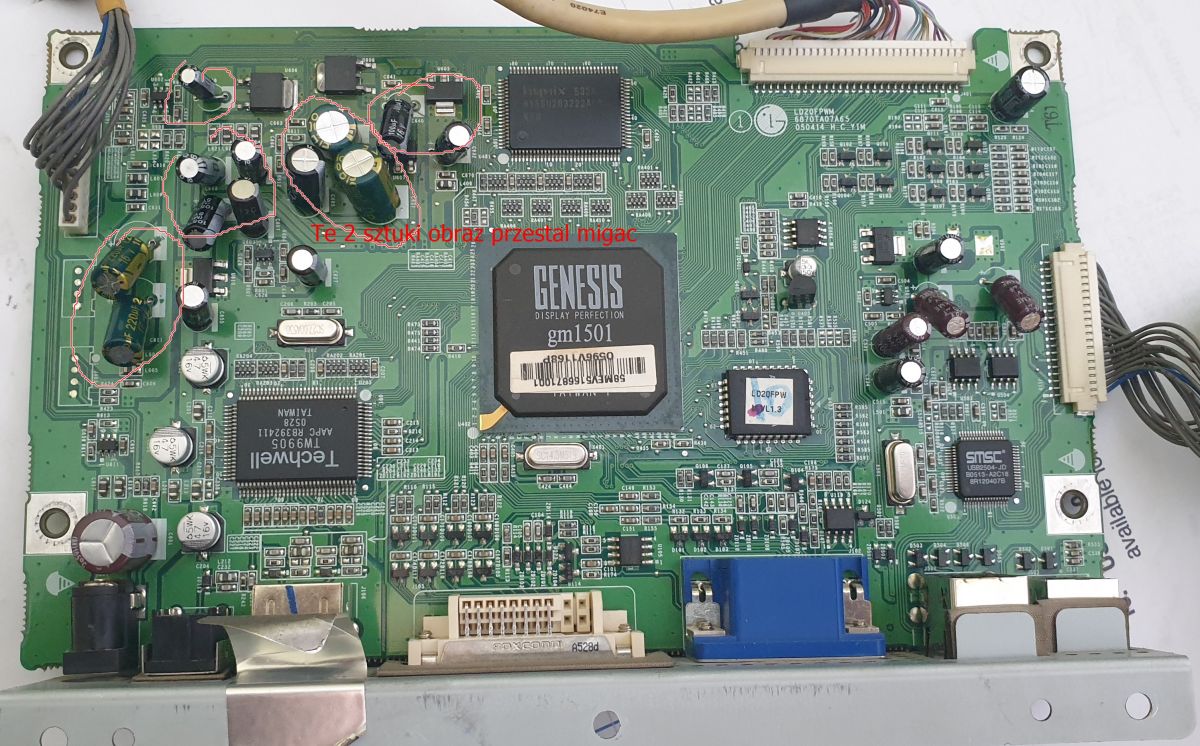

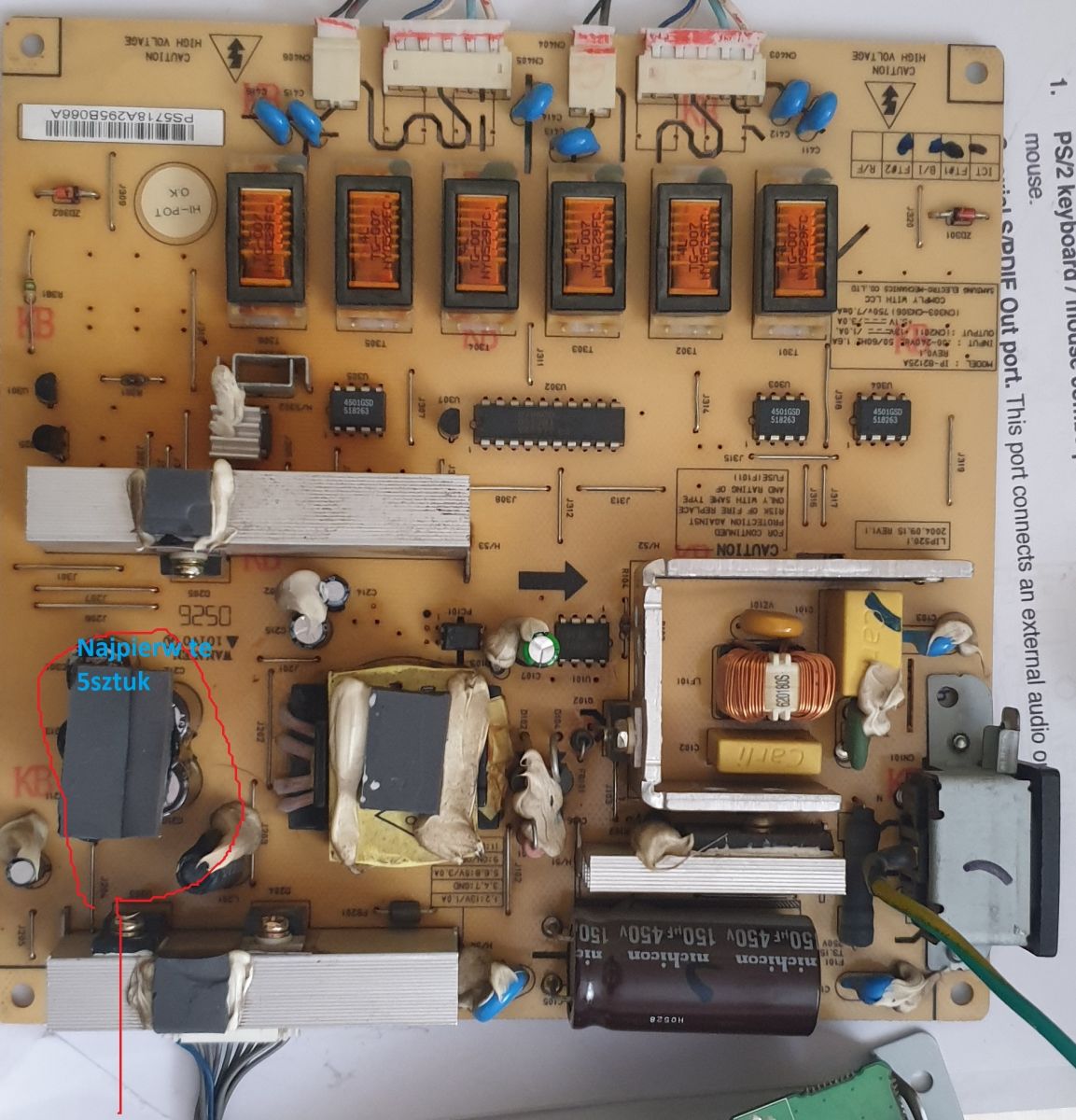

    Krótka historia monitora to że kiedyś był zalany panel z przyciskami. Z początku wariował i przełączał sygnały, potem to ustało tylko dwie diody świeciły naraz od d-sub i dvi-d. Ale monitor działał na wszystkich wejściach. Kiedyś zaczął ekran migać i piszczeć aż przestał się włączać obraz.
    Teraz wymieniłem pięć kondensatorów (cztery były padnięte) z płytki zasilania i obraz jest ale migał. Wymieniałem dwa kondensatory (zaniżone wartości) z płytki logicznej i obraz jest dobry ale tylko na analogowych wejściach. Przewód dvi-d sprawdzony na innych kartach i jest dobry. Z przejściówką dvi na hdmi też nie działa.
    Po dwóch sekundach po podłączeniu dioda przeskakuje z zielonej na bursztynową jakby sygnału nie było. Jak odłączę całkowicie płytkę panelu sterującego to też nic nie zmienia się.
    Załączam fotki, także te zaznaczone co w opisie wymieniłem. Wymieniłem jeszcze kilka tych większych kondensatorów w okolicy tych dwóch.
    Proszę o pomoc co tu pomierzyć co może być uszkodzone.

    Jak się przyjrzysz płytce sygnałowej koło gniazd VGA i DVI znajdziesz małe pamięci epprom.
    Skoro nie działa DVI to jest spora szansa że zawartość epprom dla gniazda DVI jest uszkodzona - np. na skutek skoków napięcia.
    Wlutuj pamięć, zrób kopię zapasową i zaprogramuj sprawdzonym wsadem.
  • #3 20395781
    taxido1
    Jest to możliwe że to ta pamięć bo większość napięć się zgadza ze schematem a obrazu brak.
    Jest takowy układ do DVI 24C02WP (U105 na płytce). Nic na necie nie znajdę jeżeli chodzi o wsad. Jaki najtańszy programator do tego?
