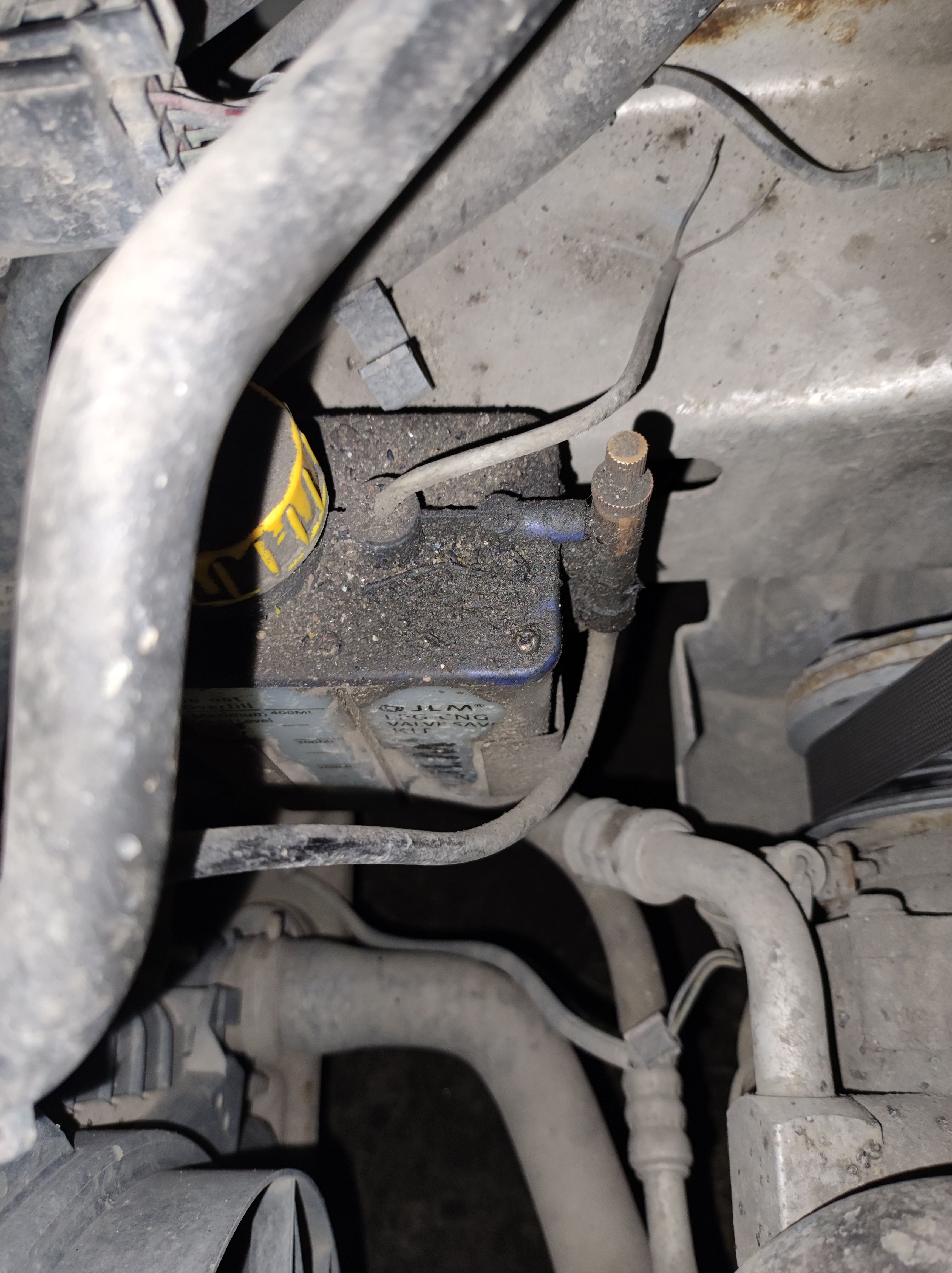

    Witam. Jeżeli zły dział to proszę o przeniesienie.
    Jestem kapletnie zielony co do aut niestety.
    Chciałbym zapytać który bezpieczniki jest odpowiedzialny za światło mijania od pasażera. Długie działa. Krótkiego nie ma. Zanim wezmę się za wymianę żarówki czego nie umiem i mam nadzieję że pomożecie jak to zrobić, chciałem zobaczyć bezpiecznik. Znalazłem schemat, sprawdziłem bezpieczniki. Wg. Jego to te dwa 10a obok siebie ale chyba nie. Bo wyciągnąłem obydwa z ciekawości i w lampie od kierowcy działało pomimo wyciągnięcia ich. Może to nie te bezpieczniki.
    No i przy okazji chciałem zapytać do czego jest ten zbiorniczek na zdjęciu. Jest wnet pusty. Z góry dziękuję za odp. I przepraszam za amatorszczyznę.

    A na pokrywie bezpieczników, przekaźników od spodu nie jest rozrysowane, oznaczone za co odpowiada każdy z bezpieczników oraz przekaźników :?:
    Powinny być gdzieś tam takie piktogramy z narysowanymi elementami za co jaki bezpiecznik jest odpowiedzialny.
    Co do zbiorniczka to można by było przetrzeć tą warstwę kurzu na górze zakrętki, tam powinno być oznaczenie, narysowane co tam lejemy :D
    Ewentualnie wykonać bardziej obszerną fotkę wraz z zaznaczeniem w którym miejscu pod maską jest ów zbiorniczek.

    Ten filmik oglądałem. To chyba inny ford.
    Do czego jest ten valve saver?

    koleś kit napisał:
    Jedni tego używają inni nie. W silnikach gdzie niema hydrauliki, bardziej istotne jest pilnowanie luzu zaworowego.
    Żarówka wymieniona, działa, przy okazji znalazłem być może przyczynę. Zawarcie na kablu. Które naprawiłem. Dziękowa za pomoc 👍 ten zbiorniczek póki co jest zbędny.
  • #9 20396235
    winmap
    Wymiana żarówki oraz naprawa kabelka.
