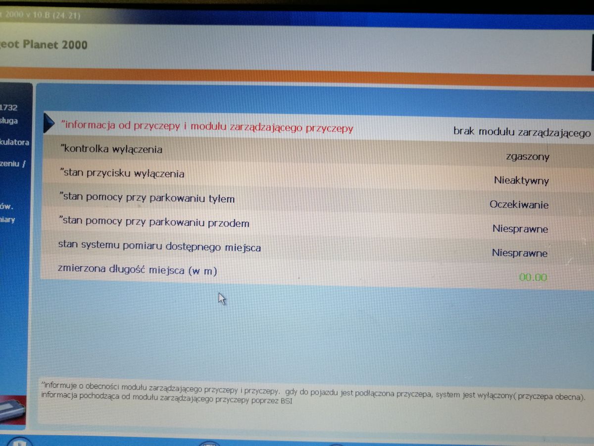

    W aucie nie działa system parkowania tył,diagnoza lexią brak usterek .Auto posiada tylko czujniki na tyle.Co sprawdzone wiązka czujników na 100 procent dobra kabelek po kabelku sprawdzone miernikiem. W parametrach pokazuje że system jest aktywny przycisk od wyłączenia też działa prawidłowo, brak na wyświetlaczu centralnym uruchomienia systemu.Mruga na pomarańczowo takie jakby autko, sterownik podmieniony na inny używany nic nie dało to samo.

    tak tylko dlaczego jak wypnę każdy po kolei czujnik lexia widzi błąd tego czujnika chyba że błędu nie widzi a uszkodzony będzie.w telekodowaniu sprawdzałem czujniki tył włączone boczne brak przednie brak więc jest dobrze zakodowane.Czujniki wyjełem i o dziwo 2 szt są 9677782977 a drugie 2 końcówka 80 ale klient twierdził że działały.I to mnie dziwi że nie są 4 równe numery.

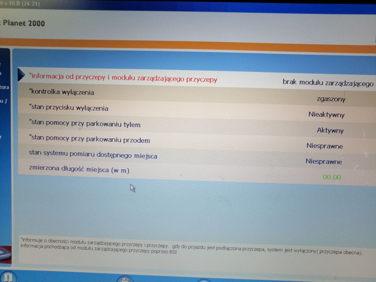

    Peugeot 3008 - Nieaktywny system parkowania tył, diagnoza Lexia, czujniki i sterownik Peugeot 3008 - Nieaktywny system parkowania tył, diagnoza Lexia, czujniki i sterownik Sprawdziłem każdy czujnik osobno po odpaleniu i włączeniu wstecznego każdy czujnik delikatnie drży
    i słychać pukanie w nim, brak dźwięku. Gdzie powinno być słychać pikanie, z jakiego miejsca wychodzi dźwięk, osobnego głośniczka czy głośników radia. Po dotknięciu każdego czujnika pojawia się informacja na wyświetlaczu nieprawidłowe działanie czujników. Usterek brak.Peugeot 3008 - Nieaktywny system parkowania tył, diagnoza Lexia, czujniki i sterownik Peugeot 3008 - Nieaktywny system parkowania tył, diagnoza Lexia, czujniki i sterownik

    Problemem okazało się że ktoś jakiś magik wykodował w telematicu parkowanie tył,było wyłączone po poprawnym zakodowaniu działa.
