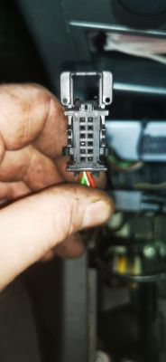

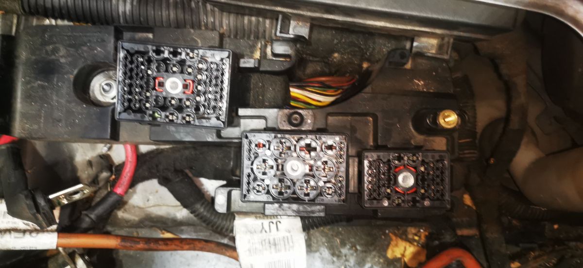

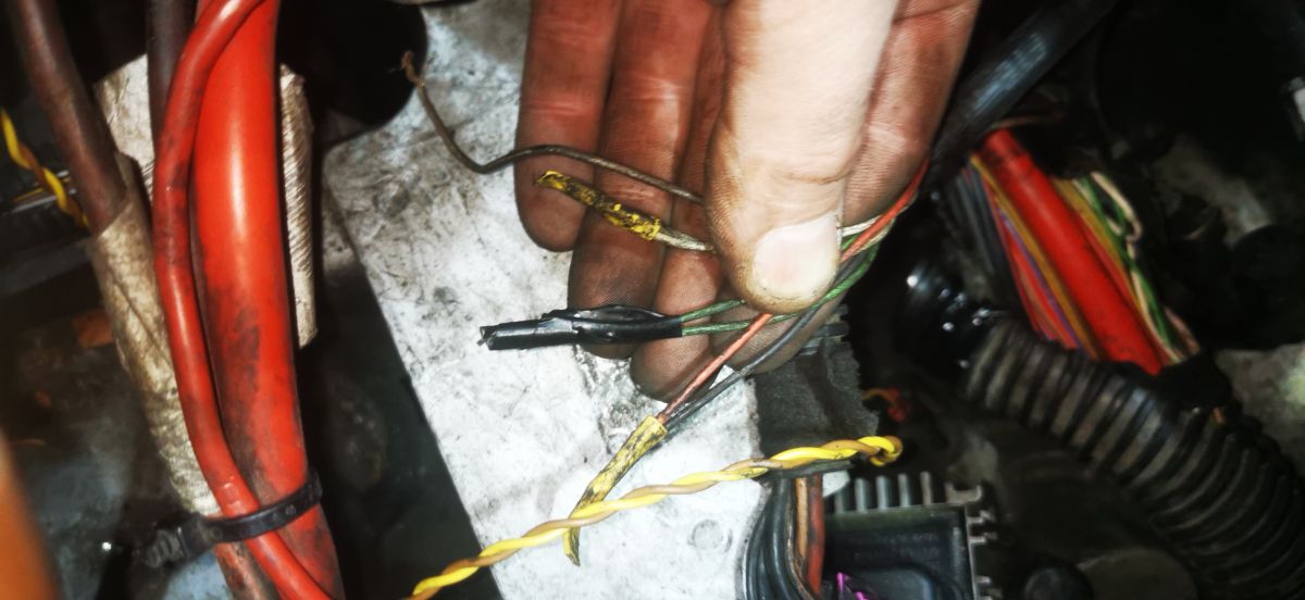

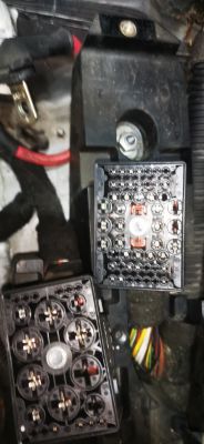

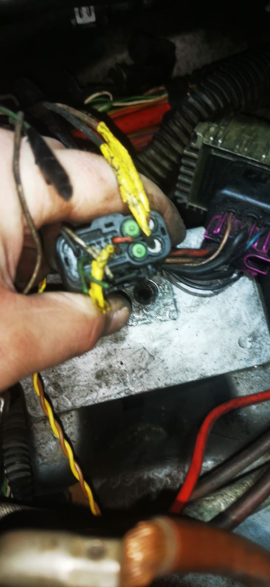

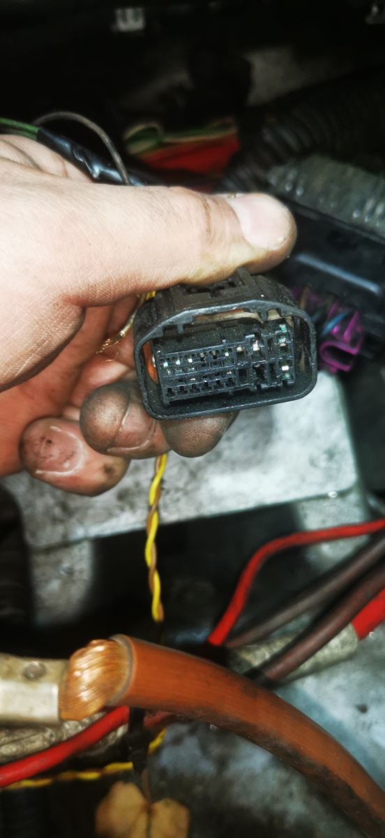

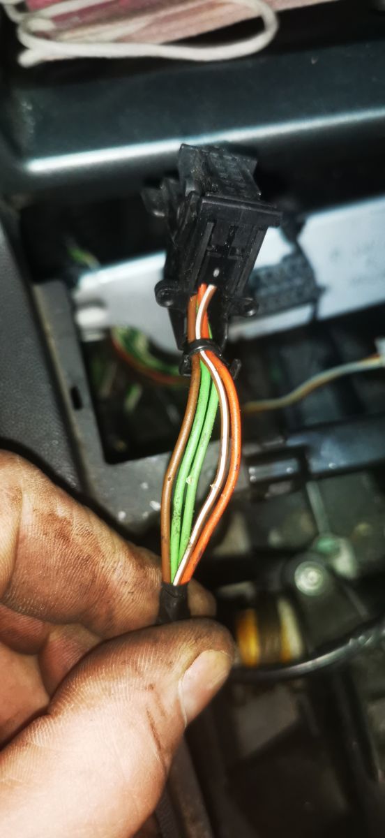

    Witam wszystkich, mam problem z podłączeniem czujnika biegu wstecznego w Opel signum 2006 r. A mianowicie ktoś wymienił skrzynię biegów automatyczną na manualną i nie podpiął czujnika wstecznego i teraz czy jest możliwość jakoś to podłączyć.
    Z tego co wyczytałem to powinna być podana masa na złącze xe3 tylko który pin i które to złącze. Opel Signum cdti 2006r - Podłączenie czujnika biegu wstecznego po wymianie skrzyni biegów Opel Signum cdti 2006r - Podłączenie czujnika biegu wstecznego po wymianie skrzyni biegów Opel Signum cdti 2006r - Podłączenie czujnika biegu wstecznego po wymianie skrzyni biegów Opel Signum cdti 2006r - Podłączenie czujnika biegu wstecznego po wymianie skrzyni biegów Opel Signum cdti 2006r - Podłączenie czujnika biegu wstecznego po wymianie skrzyni biegów Opel Signum cdti 2006r - Podłączenie czujnika biegu wstecznego po wymianie skrzyni biegów Opel Signum cdti 2006r - Podłączenie czujnika biegu wstecznego po wymianie skrzyni biegów
    Tak to mniej więcej tam wygląda
    Z góry dziękuję za wszelką pomoc

    Duża wtyczka z gwintem na środku i dziesięcioma dużymi pinami dookoła. Czujnik podaje na pin nr 5 masę. XE3 to najmniejsza wtyczka spośród trzech dolnych, to jest ta skrajna, która jest w jednym rzędzie ze środkową (XE1).

    Po dołożeniu pina nr5 w środkowa wtyczkę gdyż nie występował we wtyczce i podaniu masy załączają się przednie wycieraczki, ale świateł dalej brak
