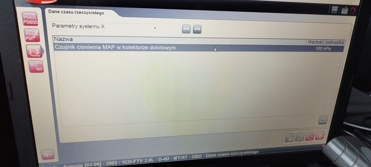

    Witam wszystkich szukam przyczyny występowania błędu, błąd pokazuje się tylko podczas jazdy ogólnie od kiedy jest samochód jest słabszy Turbo nie chce wkręcać się na wyższe obroty. Po kolei odłączałem czujniki i nie znalazłem czujnika pod tą nazwą był na przykład czujnik maf lub map ale tego konkretnego nie mogę znaleźć. Domyślam się tylko że może to być przewód na przykład od przepływomierza. Może ktoś miał podobny problem i z nim się uporał?

    piotrekwoj1
    Jakie ciśnienie pokazuje MAP sensor tylko na zapłonie?

    malimaro
    Poziom 3  
    Toyota Avensis 2.0 d4d - błąd P2226, czujnik ciśnienia atmosferycznego Toyota Avensis 2.0 d4d - błąd P2226, czujnik ciśnienia atmosferycznego
    Na jałowym i na samym zapłonie tak samo, bez zmian.

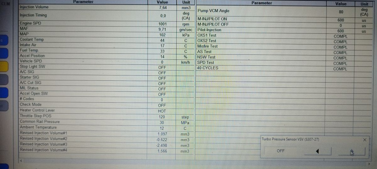

    olo-eu
    Podaj jakie widzi ciśnienie atmosferyczne a nie z kolektora

    malimaro
    Poziom 3  
    No to jest z map sensor, to myślałem że to będzie ciśnienie atmosferyczne, to jaki czujnik szukać ?
  • #6 20398446
    olo-eu
    W sterowniku silnika jest barometr, podaj jakie ciśnienie widzi w danych rzeczywistych.

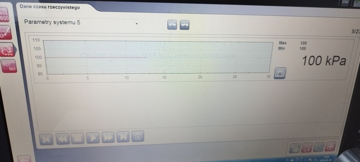

    malimaro
    Poziom 3  
    Przed odpaleniem jest tak : Toyota Avensis 2.0 d4d - błąd P2226, czujnik ciśnienia atmosferycznego
    Natomiast po odpaleniu na biegu jałowym, tak :
    Tak u mnie to wygląda na drugim i trzecim biegu. Samochód ma lekkiego muła, jakby te Turbo nie chodziło. U góry czujnik map, na dole maf Toyota Avensis 2.0 d4d - błąd P2226, czujnik ciśnienia atmosferycznego
    102 kpa to 1,02 Bar
  • #8 20401454
    olo-eu
    Z odłączonym czujnikiem MAP jakie widzi ciśnienie? - możesz to sprawdzić?
  • #9 20403911
    malimaro
    Poziom 3  
    Tak,s
    Mogę sprawdzić, jak tylko podłącze podam dane. Turbo słychać że chodzi, ale do 2500 obr, powyżej już nie. I pokazuje ten błąd.
  • #10 20487221
    malimaro
    Poziom 3  
    Zrobione, okazało się że za czujnikami na tej dużej rurce od sterowania turbem, jeden wężyk miał pęknięcie, co ciekawe nie jest to wężyk od podciśnienia turba, tylko idzie z kolektora do czujnika, i przy kolektorze jest taki filterek, i przy nim była dziurka. Nic nie było widać bo jest to zasłonięte, dopiero po wykręceniu czujników widać ten filterek.
  • #11 20498820
    malimaro
    Poziom 3  
    Problem rozwiązany, przerwany wężyk między kolektorem dolotowym a czujnikiem.
