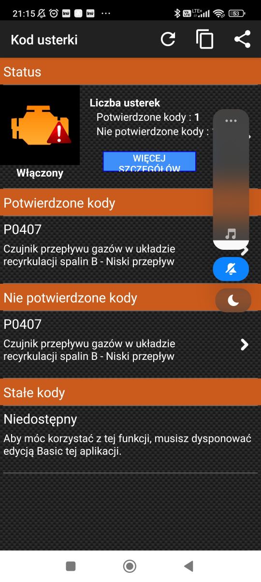

    Dzień dobry forumowicze. Potrzebuje waszej pomocy. Kupiłem Skodę Rapid 13 rok 1.6 TDI i świeci się błąd mrugająca spirala świec żarowych po czasie włącza się check engine. Na weryfikacji błędów OBD2 wyskakuje błąd P0407. Będę wdzięczny za pomoc.

    Zapomniałem dodać że auto nie ma mocy i rozpędza się po dłuższej jeździe do vmax 120 km/h

    A gdzie Ty widzisz błąd świec? Błąd jest od EGR i tam pewnie jest problem.

    Widzi go w kontrolce. EGR umarł. I tyle
